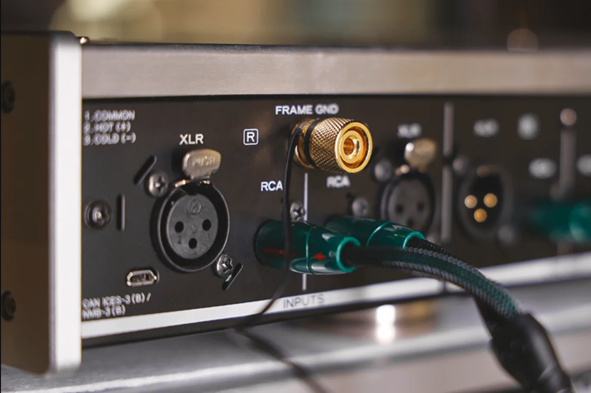

Не забывайте о заземлении
RCA-кабель с двумя тюльпанами должен быть снабжен дополнительным тонким кабелем для заземления. Его закрепляют на специальной клемме GND на проигрывателе и на устройстве, к которому вы его подключаете. Если на межблочном кабеле нет отдельной жилы для заземления, то можно приобрести специальный провод. Без заземления в звуке будет слышен сильный электрический фон.
