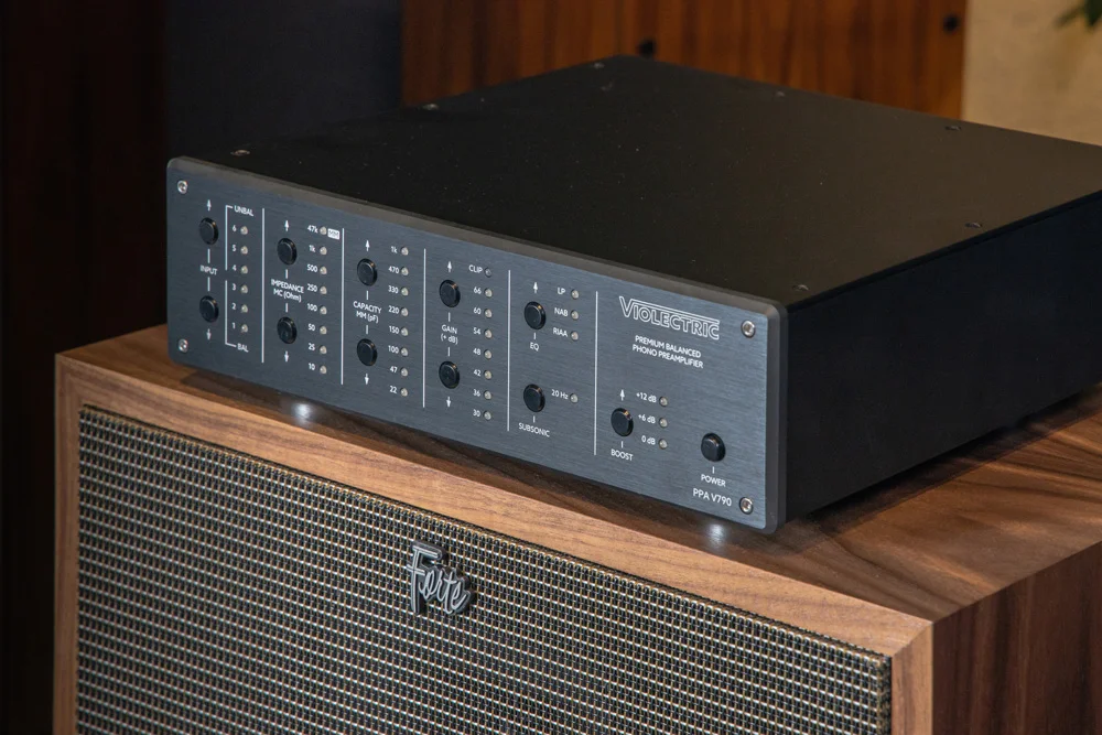

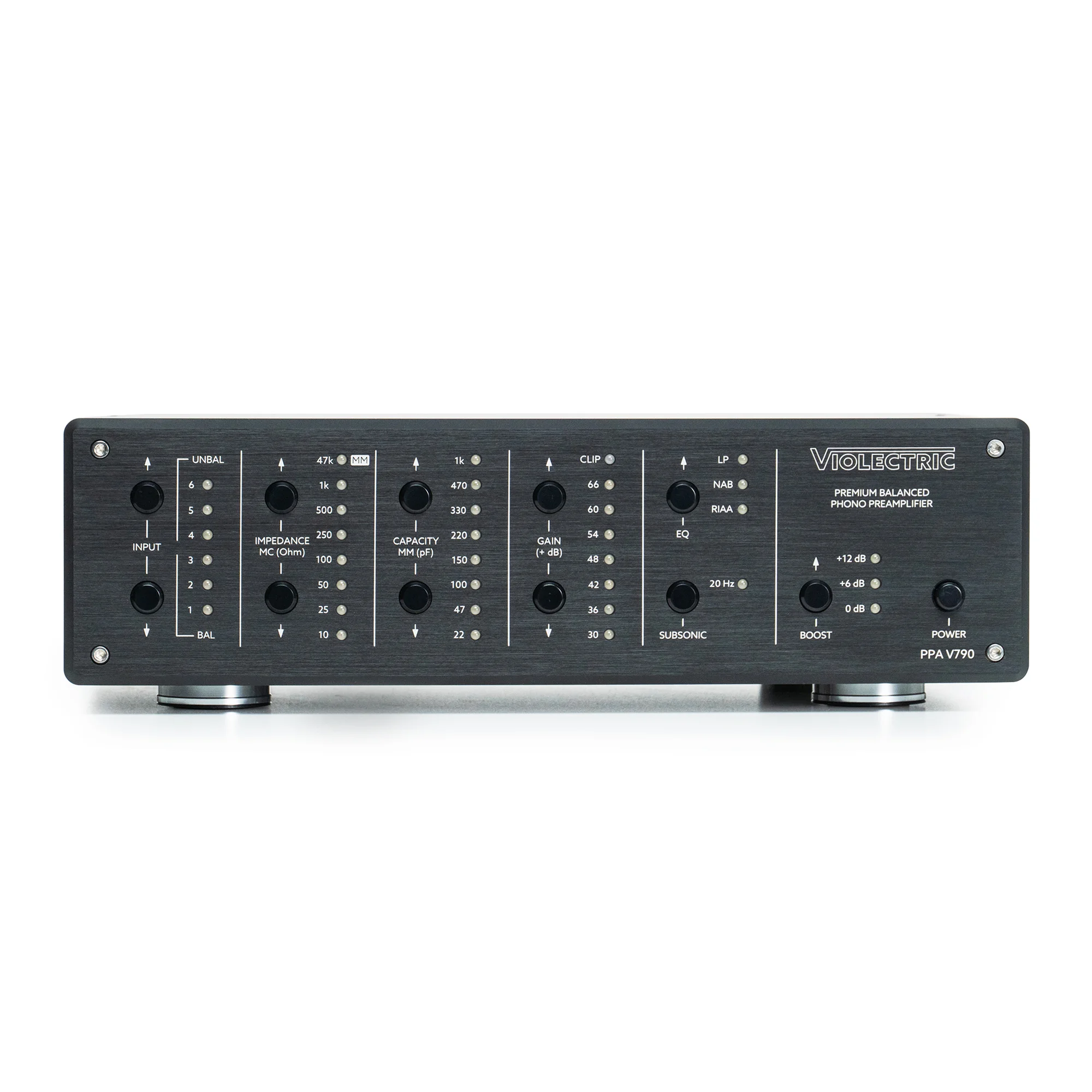

    PPA V790 — это передовой фонокорректор с невиданными ранее возможностями. Он позволяет подключить до 6 проигрывателей с картриджами любого типа и обеспечивает усиление с чрезвычайно низким уровнем шума и искажений благодаря применению последних разработок Lake People (производитель студийного оборудования, стоящий за брендом Violectric). Каждый источник может быть настроен индивидуально с передней панели устройства.
    • 3 симметричных стереовхода (XLR);
    • 3 несимметричных стереовхода (RCA);
    • 7 ступеней импеданса от 10 Ом до 1000 Ом (для MC-картриджей);
    • 8 ступеней емкостей от 22 пФ до 1000 пФ (для ММ-картриджей);
    • 7 ступеней входного усиления от +30 до +66 дБ;
    • отношение сигнал/шум: 143 дБ (при усилении в 66 дБ);

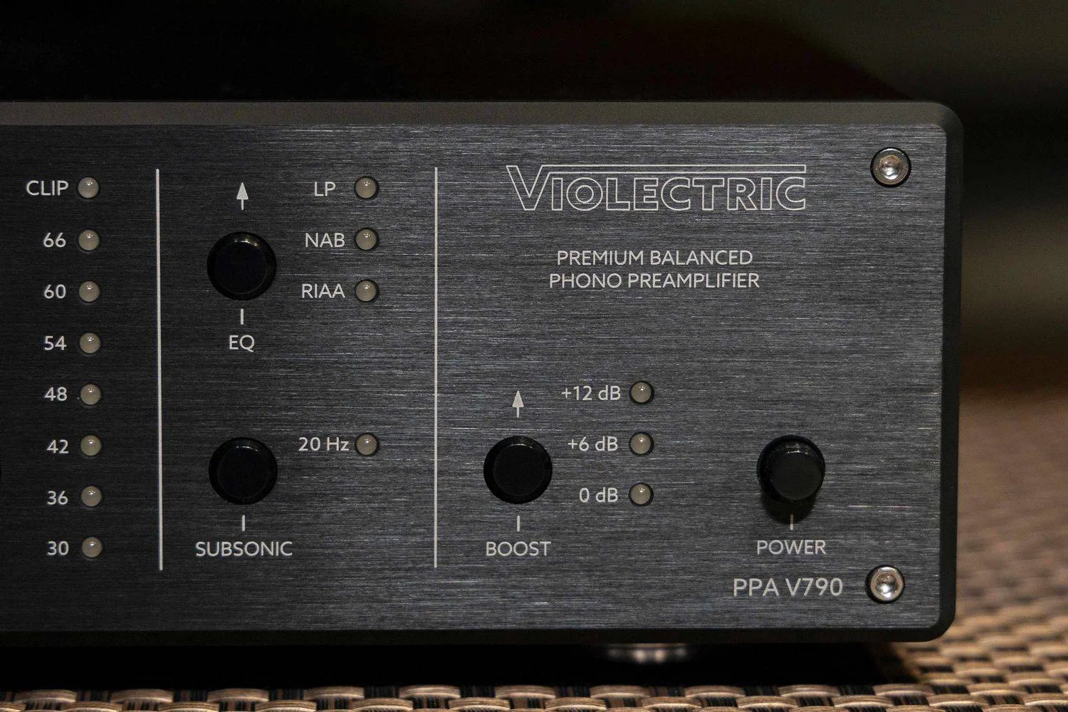

    • 3 фильтра эквалайзера: RIAA, NAB, Columbia-LP;
    • дозвуковой фильтр 20 Гц;
    • 3 ступени выходного усиления (0/+6 /+12 дБ);
    • выходное сопротивление: меньше 1 Ом;
    • индикация клиппинга;
    • сохранение всех настроек после выключения.
    Violectric PPA V790

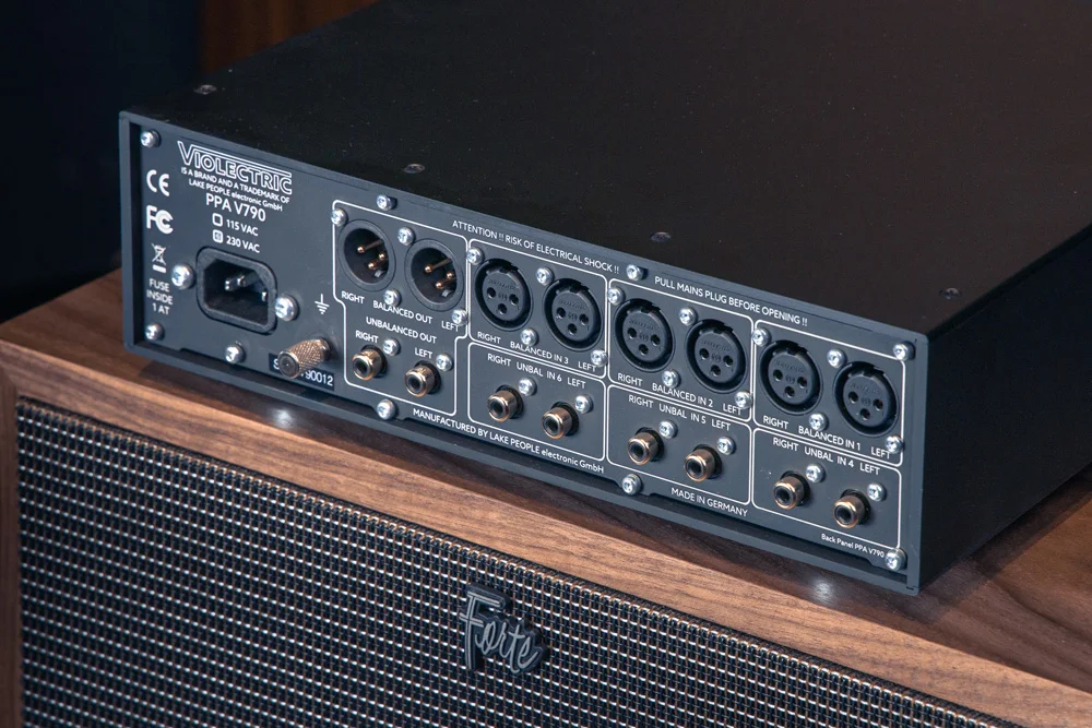

    У PPA V790 имеется 3 балансных и 3 небалансных входа. Для каждого можно индивидуально настроить сопротивление, емкость, коэффициент усиления, эквализацию, дозвуковой фильтр и усиление на выходе. Настройки изменяются с помощью кнопок, выбранное значение отображается светодиодными индикаторами на передней панели, все настройки сохраняются. Устройство совместимо как с MC-картриджами, для которых можно выбрать одно из семи значений сопротивления, так и с MM-картриджами — для них предусмотрен выбор из восьми значений емкости.
    Violectric PPA V790
    Усилительная часть Violectric PPA V790 связана по постоянному току с каскадом биполярных сверхбыстрых входных транзисторов для обеспечения максимальной пропускной способности, чрезвычайно низкого уровня шума и высочайшего динамического диапазона. Не ждите от этого усилителя никакой окраски или искажений звука! Усиление можно регулировать в 7 шагов от +30 дБ (коэффициент 30) до +66 дБ (коэффициент 2000). Индикатор клиппинга поможет избежать перегрузки.
    В дополнение к стандартному фильтру RIAA для «экзотических» и старых пластинок предусмотрены эквализационные кривые NAB и Columbia-LP. Точность EQ-фильтра составляет 0.1 дБ. Переключаемый дозвуковой фильтр (20 Гц) помогает устранить низкочастотный шум и сберечь сабвуфер. А схема выходного усиления с тремя шагами (0/+6 /+12 дБ) позволяет адаптировать Violectric PPA V790 к любому сетапу.
