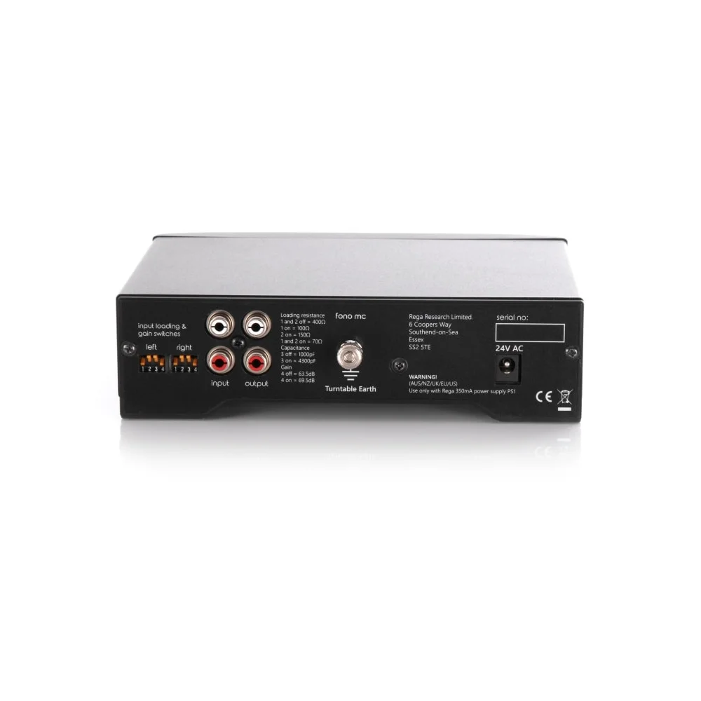

Новая схемотехника Fono MC возникла как результат проектных и конструкторских работ, выполненных при создании фонокорректора Aria. Входное сопротивление и усиление корректора можно настроить при помощи четырёх переключателей на задней панели для полной совместимости с новейшими MC-звукоснимателями Rega, что также делает аппарат совместимым с большинством головок с низким выходным напряжением от других производителей.

  • входная чувствительность при выходном напряжении 200 мВ: 67/133 мкВ
  • входное сопротивление: 100/150/400 Ом;
  • входная емкость: 1000/4300 пФ;
  • максимальный входной уровень на частоте 1 кГц: 3.4/6.7 мВ;
  • усиление на частоте 1 кГц: 69.5/63.5 дБ;
  • выходное сопротивление: 200 Ом;
  • минимальное сопротивление нагрузки: 5 кОм;
