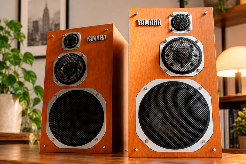

Рядом с чёрной NS-1000M Yamaha выпускала домашнюю NS-1000 с деревянной отделкой и тканевой фронтальной решёткой. Иногда их описывают как одну и ту же акустику в разных корпусах. Это близко к истине, хотя различия между версиями всё же не ограничиваются внешним оформлением.
Среднечастотная JA-0801 и высокочастотная JA-0513 у обеих моделей одинаковые. НЧ-головки получили разные индексы: JA-3058A у NS-1000M и JA-3058 у NS-1000. При этом частоты раздела, заявленная полоса воспроизводимых частот, чувствительность, сопротивление и допустимая мощность совпадают.
Заметнее всего версии расходятся по конструкции корпуса. Домашняя NS-1000 крупнее, а её передняя, задняя и боковые панели толще. Это отразилось и на массе — разница между моделями достигает восьми килограммов.
