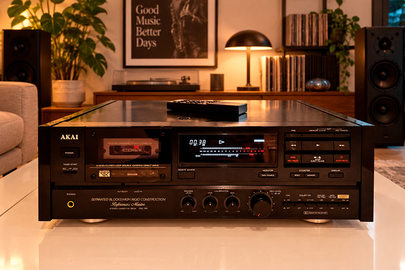

Различия в основном касаются исполнения: у GX‑95 деревянные боковины, дополнительный стабилизатор кассеты и пульт RC‑G95 в комплекте. Из‑за этого старшая модель стоила дороже, хотя техническая начинка у обеих дек одинаковая.

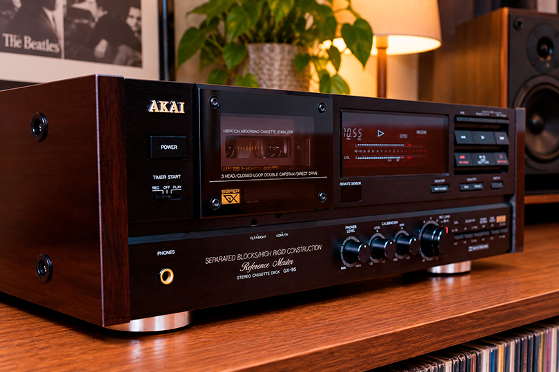

Головки Super GX
Записывающая и воспроизводящая головки сделаны по технологии Super GX с обмотками LC‑OFC. Третья головка — стирающая.
Название GX расшифровывается как Glass and Crystal: внутри кристаллический феррит, снаружи стеклянное покрытие. Такая конструкция увеличивает износостойкость рабочей поверхности от трения о ленту.
Благодаря этому за Super GX закрепилась репутация практически вечных головок. Однако при осмотре б/у аппарата всё равно стоит проверить состояние их поверхности, чистоту тракта, азимут и следы регулировок.

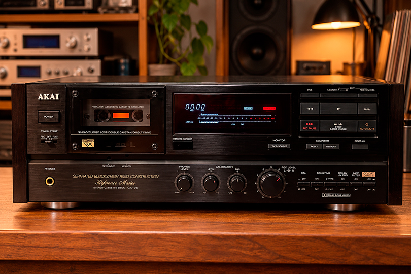

Корпус и коммутация
GX-95 весит около 10,2 кг при размерах 460 × 154 × 350 мм. Шасси имеет медное покрытие, а основные узлы внутри корпуса разнесены по отдельным секциям, чтобы уменьшить взаимные наводки.
На передней панели находятся крупный регулятор уровня записи, флуоресцентный дисплей с пиковыми индикаторами и функцией удержания пика, цифровой счётчик и органы калибровки. Подсветку дисплея можно отключить.
Кроме обычного линейного входа, предусмотрен CD/DAT Direct — отдельный вход для прямого подключения CD- или DAT-источника к деке.
