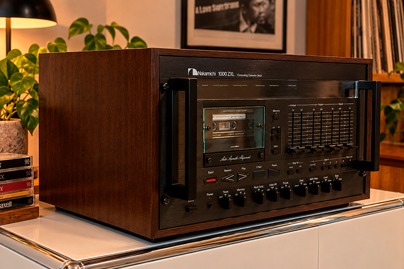

В 1980 году эта линия привела к 1000ZXL. Аппарат массой около 19 кг стоил в Японии 550 000 иен. Система A.B.L.E. автоматически настраивала азимут записывающей головки, подмагничивание, уровень записи и коррекцию под конкретную ленту. 8-битный микрокомпьютер регулировал подмагничивание, уровень и коррекцию раздельно для левого и правого каналов, используя по 256 ступеней настройки. Заявленный диапазон достигал 20 Гц–20 кГц при допуске ±0,75 дБ.

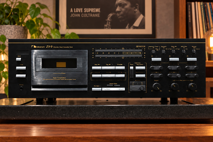

ZX-9, появившаяся позже и стоившая 228 000 иен, показывала другую сторону подхода Nakamichi. Капстаны получили разные диаметры, чтобы характерные составляющие детонации от двух узлов не совпадали по частоте и не складывались. Подмагничивание можно было регулировать отдельно для каждого канала, а азимут записывающей головки — корректировать вручную с передней панели.

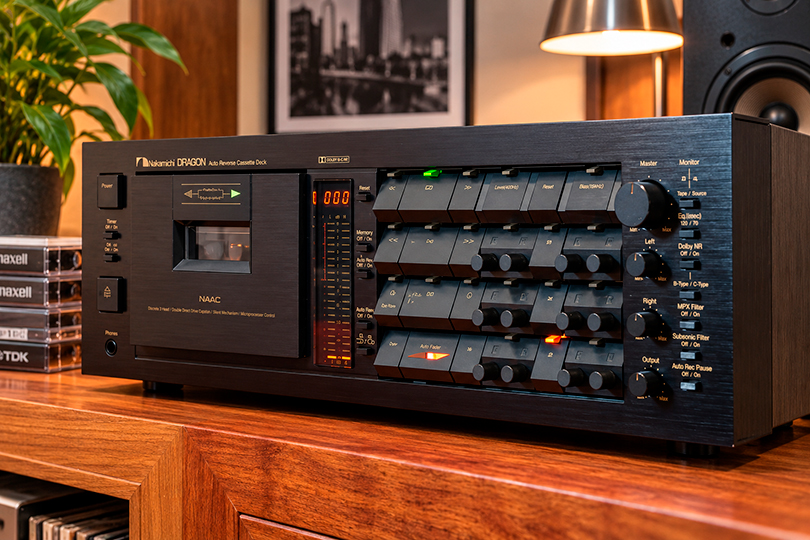

Dragon с автоматической коррекцией азимута стал продолжением этой инженерной линии. Его устройство заслуживает отдельного разбора, поэтому здесь достаточно отметить сам принцип: Nakamichi последовательно пыталась уменьшить ошибки магнитного тракта до того, как они превратятся в слышимое отклонение.

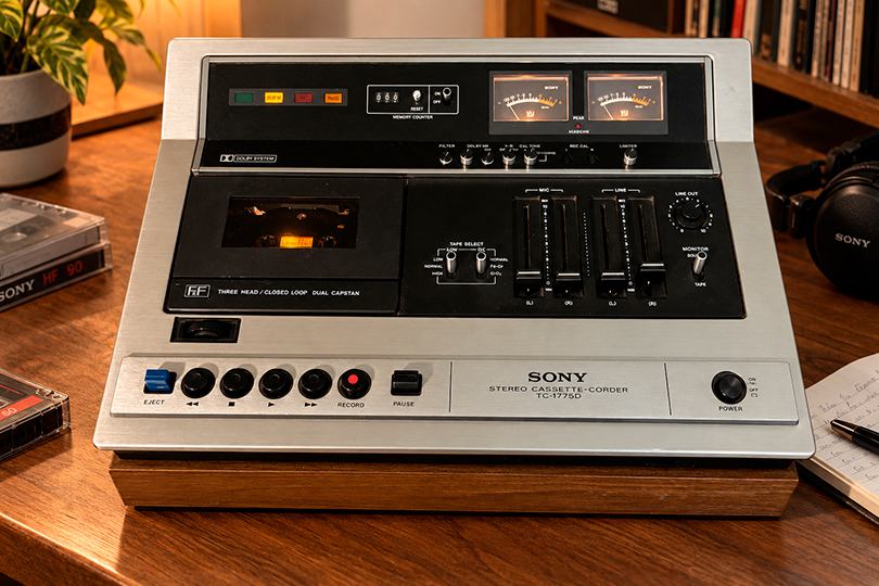

В 1973 году появилась TC-177SD — первая трёхголовочная дека Sony. Она поддерживала феррохромную ленту и при массе около 10 кг сразу относилась к серьёзной стационарной технике.

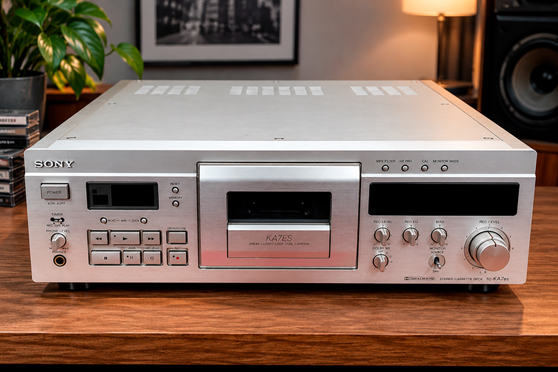

Линия продержалась и после пика кассетного рынка. В 1995 году Sony выпустила TC-KA7ES за 120 000 иен. Дека получила Dolby S, отношение сигнал/шум до 80 дБ и генератор для калибровки на трёх частотах — 400 Гц, 3 кГц и 15 кГц. В сигнальных цепях применялась медь высокой чистоты 6N.

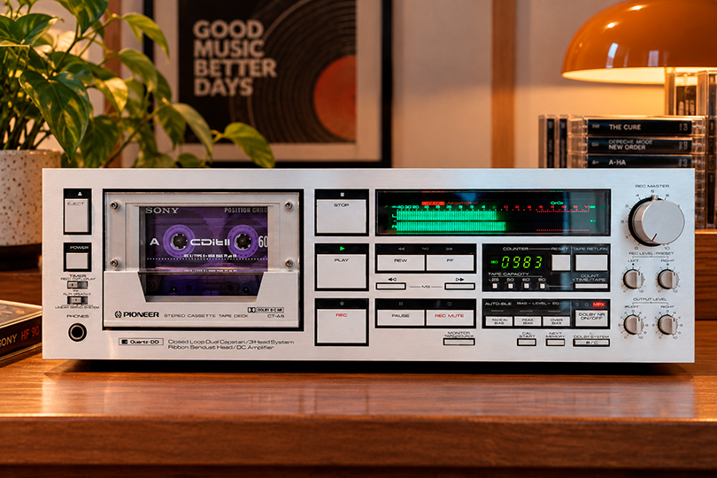

Один из характерных примеров — CT-A1 1980 года. Дека стоила 230 000 иен и весила около 18 кг. В ней использовались три головки с рабочими элементами из ленточного сендаста толщиной 50 мкм, кварцевый PLL-мотор прямого привода и замкнутая двухкапстанная схема с контролем натяжения ленты.

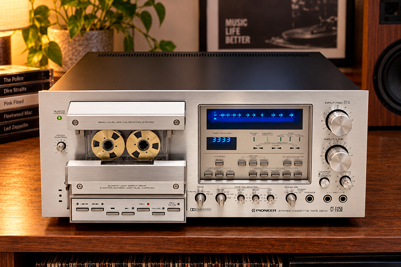

CT-F1250 того же периода сочетала трёхголовочный тракт с кварцевой стабилизацией и весила 10,9 кг. Внешне она ещё сохраняла эстетику 1970-х с крупными органами управления и развитой индикацией, однако внутри механика уже двигалась к более сложному электронному контролю.
В CT-9R использовались три двигателя прямого привода: отдельный двигатель капстана и по отдельному двигателю для подающего и приёмного подкатушечных узлов. За настройку под конкретную ленту отвечала система Auto BLE.
Дальше появилась серия CT-A9. В CT-A9D применялся Reference Master Mechanism с мерами по рассеиванию механических резонансов и четырёхбитное процессорное управление. Заявленная детонация составляла 0,018% WRMS, а с металлической лентой частотный диапазон доходил до 25 Гц–22 кГц. Масса аппарата — 11,2 кг.
Auto BLE автоматически настраивала подмагничивание, чувствительность и коррекцию под конкретную ленту. В старших моделях пользователь мог выбирать один из трёх вариантов настройки.
Так сформировалась третья философия. Pioneer старалась сделать сложную механику незаметной для пользователя: кассета устанавливалась в аппарат, после чего значительную часть подготовки брала на себя электроника.

Nakamichi долго сохраняла ручной контроль. В ZX-9 пользователь мог отдельно корректировать подмагничивание каналов и азимут записывающей головки. В 1000ZXL эту логику передали системе A.B.L.E.: микрокомпьютер подбирал параметры записи автоматически, но сама задача оставалась прежней — максимально точно согласовать тракт с конкретной лентой.
Sony использовала тестовый генератор. В поздней TC-KA7ES калибровка проводилась на 400 Гц, 3 кГц и 15 кГц, поэтому система оценивала несколько участков рабочего диапазона.
