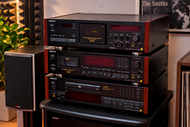

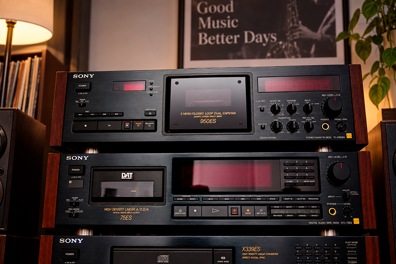

Место TC-K950ES в линейке Sony ES
Sony TC-K950ES появилась в европейской линейке ES в начале 1990-х и занимала позицию выше TC-K750ES и TC-K850ES. Её японским аналогом была TC-K333ESG — для обеих моделей Sony выпускала общий сервисный мануал, хотя региональные версии различались питанием и отдельными деталями комплектации.
Для своего поколения TC-K950ES получила характерный набор решений старшей кассетной деки: три раздельные головки, закрытый двухвальный лентопротяг с прямым приводом, сквозной контроль и ручную калибровку записи. На металлической ленте Sony заявляла частотный диапазон 15 Гц–22 кГц, детонацию 0,024% WRMS и отношение сигнал/шум до 76 дБ при использовании Dolby C.
Вместо полной автоматики владелец сам подстраивает под конкретную кассету ток подмагничивания, уровень записи и частотную коррекцию, а затем через сквозной канал сравнивает записанный сигнал с источником. Эта возможность и отличает TC-K950ES от более простых бытовых дек, где параметры записи в большей степени задаются конструкцией аппарата.
Позднее её место в серии заняли TC-K970ES и TC-K990ES. Dolby S в TC-K950ES ещё нет — модель работает с Dolby B и Dolby C, а для записи предусмотрена HX Pro.

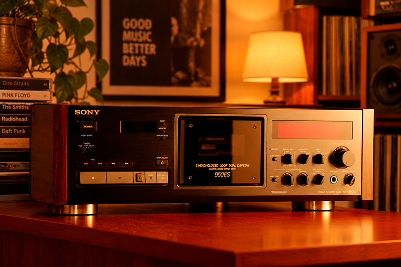

Три головки и сквозной контроль
В TC-K950ES используются отдельные головки записи, воспроизведения и стирания. Записывающая и воспроизводящая выполнены по технологии Laser Amorphous. Раздельная конструкция позволяет подобрать рабочий зазор под конкретную задачу и одновременно даёт сквозной контроль записи.
Во время работы можно переключаться между Source и Tape — исходным сигналом и тем, что уже записалось на ленту. Перематывать кассету для проверки не нужно, поэтому изменения подмагничивания, уровня и коррекции слышны сразу. Для ручной калибровки TC-K950ES это одна из ключевых функций.

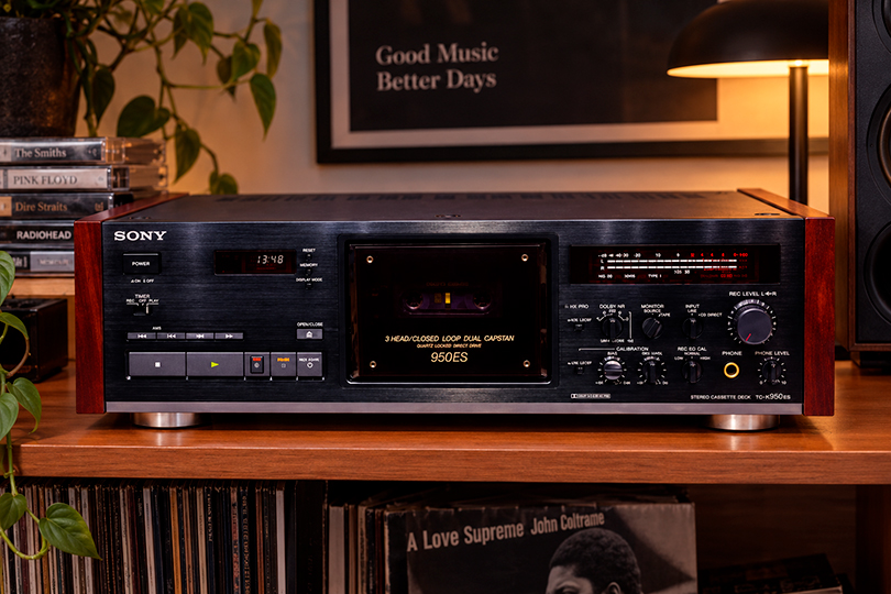

Корпус и компоновка
Размеры TC-K950ES составляют около 470 × 140 × 380 мм, масса — 11,7 кг. Механизм установлен на жёстком шасси, отдельные узлы внутри корпуса разнесены, а конструкция дополнительно демпфирована для снижения вибраций и взаимных наводок.
Кассетоприёмник моторизован. На передней панели находятся цифровой счётчик, пиковые индикаторы, регуляторы калибровки, выход на наушники и отдельный вход CD Direct для подключения источника напрямую к деке.

TC-K950ES автоматически определяет тип установленной кассеты по отверстиям в её корпусе, но точную настройку записи владелец выполняет вручную. Для этого предусмотрены встроенный тестовый генератор, регулировки Bias и Rec Level, а также переключатель Rec EQ.
Во время калибровки дека записывает тестовый сигнал, а по индикаторам можно скорректировать подмагничивание и уровень записи. После настройки результат проверяется через сквозной канал — достаточно переключиться между Source и Tape и сравнить исходный сигнал с тем, что уже записалось на ленту.

Что проверить перед покупкой Sony TC-K950ES
У TC-K950ES и родственных моделей встречается возрастная проблема с электролитическими конденсаторами Elna Duorex II. Со временем они могут подтекать и повреждать дорожки печатных плат. Поэтому упоминание «полного рекапа» в объявлении имеет смысл только тогда, когда продавец может подтвердить замену конденсаторов фотографиями, перечнем работ или документами от мастера.
Механика тоже требует проверки. В первую очередь смотрят состояние пассиков и прижимных роликов, работу обоих капстанов, моторизованного кассетоприёмника и перемотки. Загустевшая смазка и затвердевшая резина способны влиять на движение ленты даже при исправной электронике.
Одного воспроизведения готовой кассеты недостаточно. Желательно сделать пробную запись и проверить оба канала, стирание, ручную калибровку, переключение Source/Tape, Dolby B/C и HX Pro. Длинная нота помогает заметить нестабильность скорости, а тестовая запись — проверить баланс каналов и передачу высоких частот.
Головки осматривают на загрязнение, следы износа и вмешательства в регулировку. Для такой деки особенно важна история обслуживания: аккуратно восстановленный и настроенный экземпляр предпочтительнее аппарата с идеальным корпусом, но неизвестным состоянием механики и электроники.
