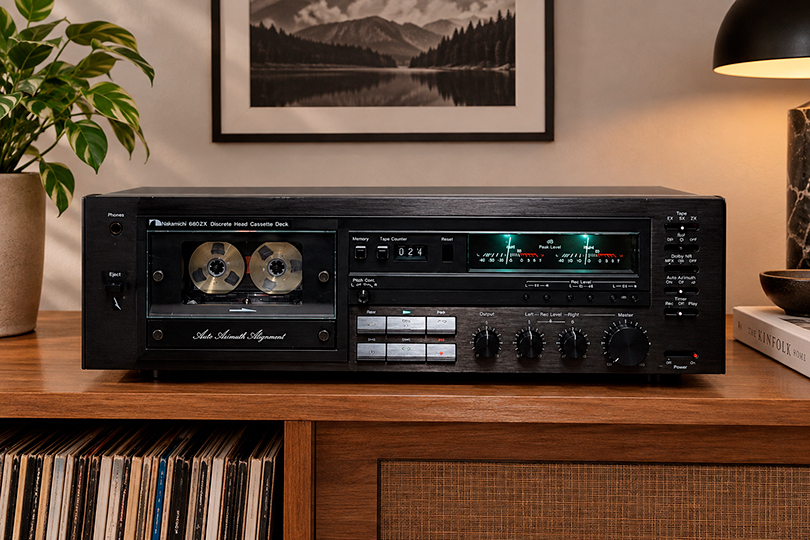

Nakamichi
Nakamichi много работала с конструкцией лентопротяжных механизмов, головками и геометрией движения ленты. Самый известный пример — Dragon.
Это трёхголовочная дека с автореверсом воспроизведения, двухкапстанным механизмом с прямым приводом и системой NAAC, которая автоматически корректирует азимут воспроизводящей головки под конкретную кассету.
Такое устройство требует квалифицированной настройки и обслуживания. Поэтому состояние Dragon при покупке имеет не меньшее значение, чем сама модель.
BX-300 устроена проще, но тоже предлагает три раздельные головки и двухкапстанный тракт. И здесь выбор конкретного экземпляра начинается с проверки механики, а уже затем — с оценки цены за известное имя.

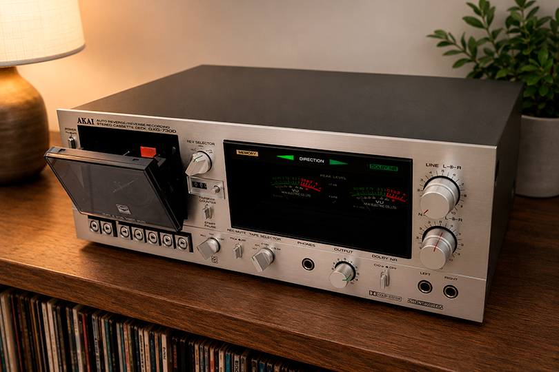

Akai GX
Обозначение GX у Akai связано с фирменной технологией головок. В GX-75 и GX-95 применяются раздельные записывающая и воспроизводящая Super GX-головки.
Их долговечность стала одной из причин хорошей репутации серии, но ресурс головок нельзя переносить на весь аппарат. Пассики, моторы, переключатели, подкатушечные узлы и электроника стареют независимо от материала рабочей поверхности головки.
Поэтому хорошо сохранившаяся GX-головка — плюс конкретного экземпляра, но не свидетельство того, что дека целиком не требует обслуживания.
