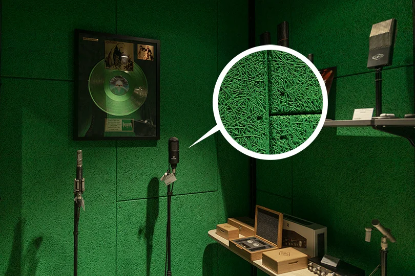

1. Акустически подготовленное помещение
Многие мировые хиты были записаны «‎где придётся»: английские группы часто снимали дома за городом, пригоняли туда передвижную студию-фургон и работали. Но в этом была творческая идея — например, запись барабанной установки с насыщенным ревербом в «When The Levee Breaks‎» группы Led Zeppelin. Но если речь идет о качественной записи, хорошие условия играют важнейшую роль.
Позаботьтесь об изоляции комнаты от внешних шумов, доносящихся с улицы. Нужно снизить ранние отражения от стен и других поверхностей, и для этого используют не «волшебный‎» пупырчатый поролон, а специальные звукопоглощающие панели. Тут важно знать меру и не «‎пересушить» комнату — не нужно стремиться к эффекту безэховой камеры. В обработке помещения ориентируйтесь на собственный слух, акустические измерения и жанр музыки, с которым работаете. Нужно создать такую комнату, где не будет возникать гулких звуков и других отзвуков, которые бы «‎лезли» в микрофон.
При записи вокала также следует отталкиваться от музыкального жанра: вам нужен объём или, наоборот, максимально «‎стерильная» запись? Универсального решения нет, но для поп-музыки может лучше подойти маленькое помещение с хорошей акустикой, а для записи, например, оперной партии подойдёт большой тон-зал — в нём она будет звучать открыто и масштабно. Большое помещение может также подойти для записи барабанов — в нём вы получите более объёмное звучание перкуссии.

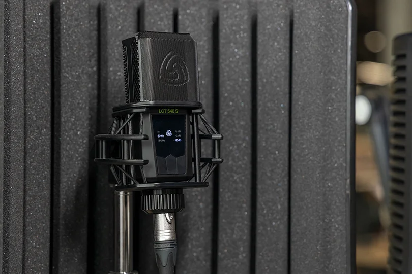

Однако подготовленные студии с разными тон-залами есть далеко не у всех. В домашних условиях спасительным решением, которое сгладит огрехи комнаты, может стать звукопоглощающий экран — например, SE Electronics RF SPACE. Он оградит микрофон от значительной части отражений в комнате и поможет чище и натуральнее записать вокал.

В большой студии звукозаписи, как правило, есть парк разных микрофонов, которые используют для разных сценариев записи. При том, что микрофон — довольно универсальный прибор, разные модели обладают разными студийными амплуа. Для записи вокала часто используют широкомембранные конденсаторные микрофоны — как транзисторные, так и ламповые. От схемотехники микрофона будет зависеть тембральный окрас его звучания. Одна из самых функциональных моделей, способных передать вокал во всей его красоте, — Lewitt LCT540 Subzero. Одна из его особенностей — это низкий уровень собственного шума, находящийся за пределами слышимого спектра.

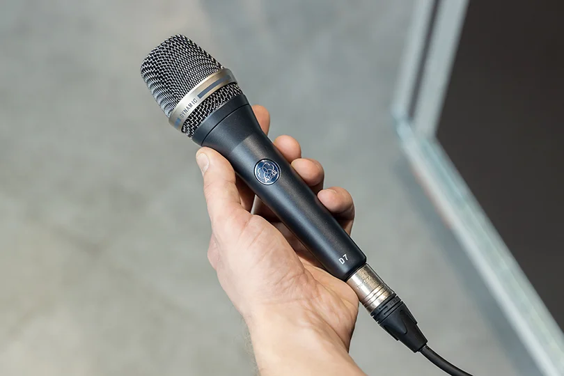

Если мы работаем с яркими по звучанию музыкальными инструментами (медными духовыми, струнными, перкуссией или с гитарными комбиками), нам могут понадобиться ленточные микрофоны. У них мягкий и немного «‎тёмный» верх, позволяющий сбалансировать даже самые «‎режущие» звуки. В Dr.Head есть парк ленточных микрофонов, один из ярких представителей — HUM Audio Devices ARM-1S. Он отлично подойдёт в том числе для записи вокала: вы получите чуть томный и мягкий голос — очень интересный эффект для джазовых и блюзовых композиций. О классических динамических микрофонах также не забываем, они нам пригодятся как в студии, так и на сцене. Присмотритесь к AKG D7 — динамический микрофон, который одинаково хорошо справится с записью голоса и инструментов.
