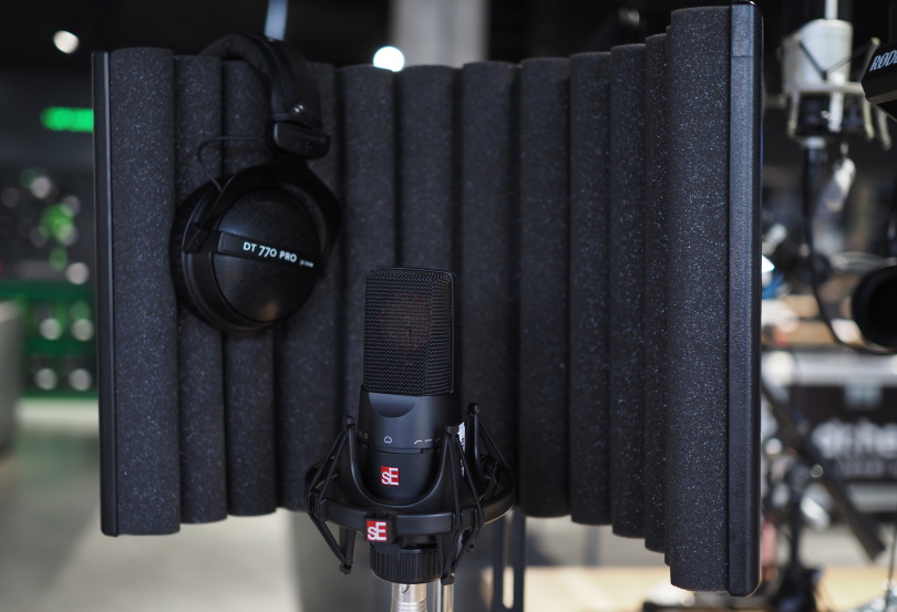

8. Динамические и конденсаторные микрофоны
Для студийной работы используют как конденсаторные, так и динамические микрофоны. Следует исходить из того, для какой записи будет использоваться микрофон, например:
  • Для записи акустических инструментов можно использовать узкомембранный конденсаторный микрофон. Со своей стороны, он позволит сделать максимально чистую запись, так как частота «вредных» резонансов микрофонов такого типа находятся вне слышимого спектра.
  • Для записи вокала используют конденсаторные или динамические микрофоны. В этом пункте очень многое зависит от личных предпочтений вокалиста и звукорежиссёра. У каждого типа микрофонов есть свои преимущества, например, динамические микрофоны снимают более естественное звучание и менее чувствительны к вибрациям. Конденсаторные микрофоны, часто, способны дать более детальное звучание вокала.
Мы можем посоветовать следующие модели микрофонов для сэтапа начального уровня:
