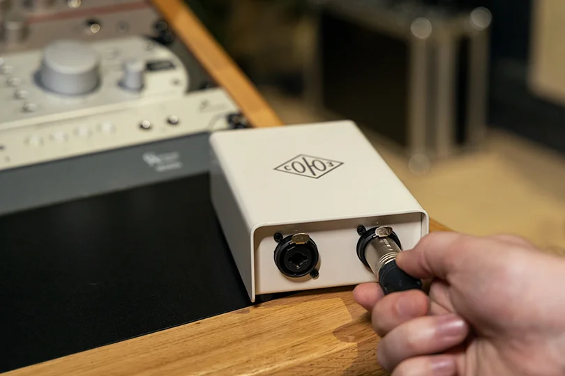

Настольный
Более компактное решение, чем модель для рэковой стойки. Его устанавливают в непосредственной близости от микрофона или в любом удобном рабочем месте. Такой форм-фактор позволяет использовать преамп на выезде — как правило, у таких моделей даже есть ручка для переноски. Один из примеров настольных приборов — бустер — дополнительный преамп для очень требовательных к усилению микрофонов, которым мало мощности аудиоинтерфейса. Бустер соединяется с основным преампом или аудиоинтерфейсом, добавляя звучанию микрофона нужный окрас‎, например, делая акцент на средних частотах.
СОЮЗ Launcher Deluxe — двухканальный бустер, который передаёт микрофонный или инструментальный сигнал, добавляя в него дополнительный драйв и динамику.

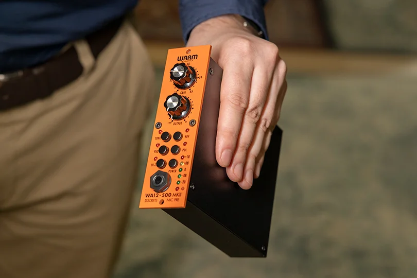

Серия 500
Это компактные модульные преампы, которые встраиваются в студийные консоли. У таких моделей может не быть входов и выходов, так как они есть непосредственно в консоли. Основное преимущество платформы серии 500 — это цена. Такие модели стоят дешевле стандартных рэковых предусилителей, а значит примерно за те же деньги можно поставить несколько преампов с разным характером звука.
Кроме того, этот формат сэкономит место, так как преамп серии 500 в несколько раз меньше рэковых аналогов (но для его установки понадобится студийный пульт или специальное шасси). Для небольших студий такие приборы будут удобнее, но сложнее для подключения к другому оборудованию.

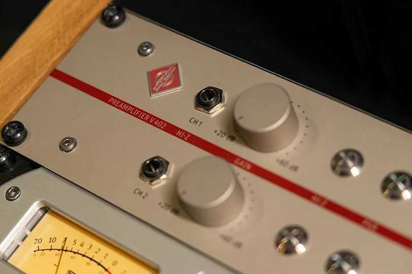

  • Встроенный усилитель для наушников. Функция, встречающаяся далеко не во всех преампах, которая позволяет контролировать звучание микрофонного сигнала до его прохождения через другое студийное оборудование (компрессоры, эквалайзеры и интерфейс). Встроенный усилитель для наушников у Neumann V 402 даёт возможность подстроить уровень и параметры звука до того, как он попадёт в другое оборудование.
