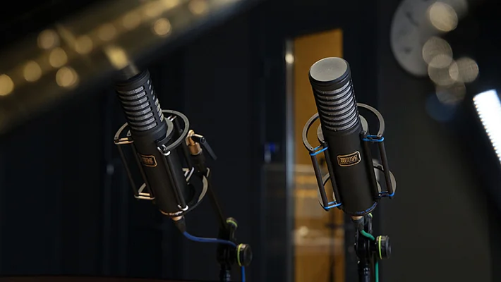

Компания HUM Audio Devices на рынке профессионального оборудования с 1999 года и прославилась прежде всего производством ленточных микрофонов. Ребята развеяли множество мифовов об этой конструкции микрофонов и всячески пытаются популяризировать современные ленточные модели. Да и в среде звукорежиссеров интерес к «ленте‎» за последние годы сильно вырос.

RP-2 отлично поладит с микрофонами любой конструкции, будь то винтажные конденсаторные Neumann Berlin или динамические «‎рабочие лошадки» Shure Beta 57A. Однако настоящая магия происходит при подключении активных ленточных микрофонов ARM-1L или ARM-1S. Мы уверены, что вы по-новому откроете для себя ленточный звук — в нём не будет той медлительности и «‎темноты» на верхних частотах, которая может отпугивать. Вы услышите прозрачную и мягкую передачу вокала с шелковистым и открытым верхом. RP-2 лучше всего показал себя именно в тандеме с фирменными ленточными микрофонами.
