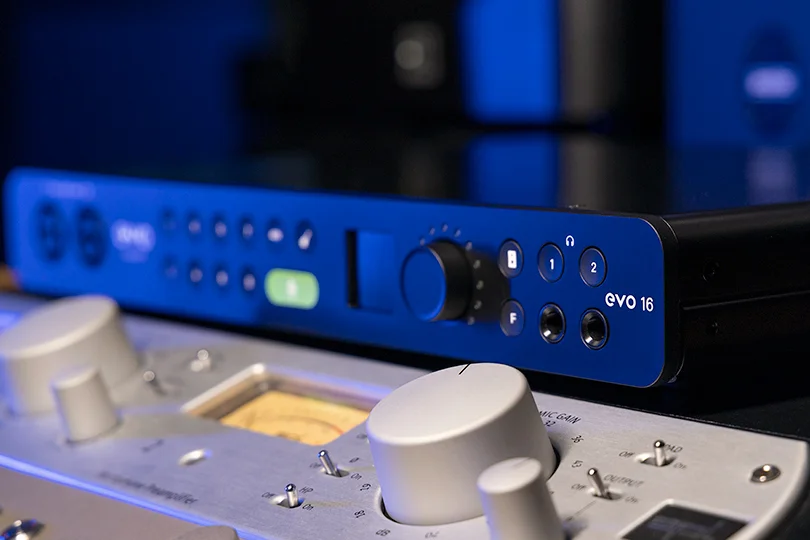

Модели EVO 4 и EVO 8 отличались минимализмом и компактностью — два «кирпичика» без дисплеев, с колесом громкости и несколькими кнопками, а также с питанием от USB-шины. EVO 16 получился ожидаемо крупнее, но выглядит намного изящнее и серьезнее. Интерфейс немного уже рэковой стойки и оснащен резиновыми ножками для установки на столе. После регистрации устройства на сайте производителя можно заказать бесплатные крепления для монтажа в стойку (Audient заботятся о сокращении отходов и не кладут крепления в комплект, так как не все будут их использовать).

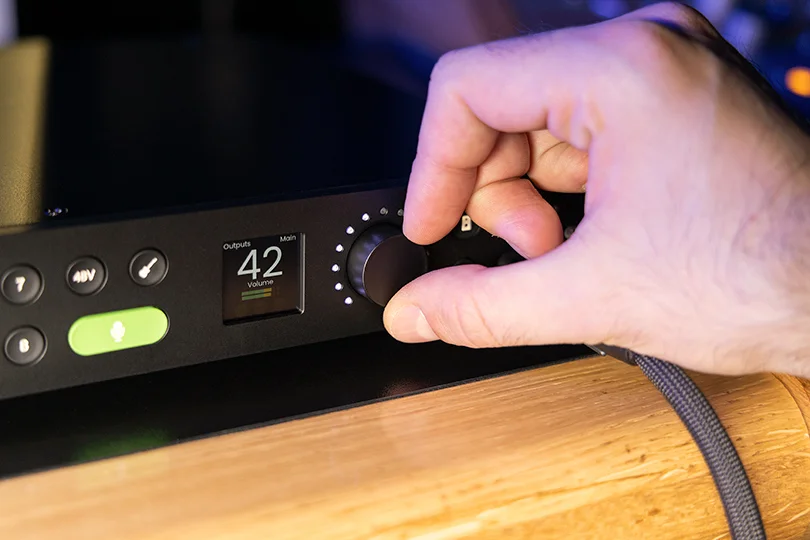

Количество доступных разъемов и кнопок по сравнению с EVO 8 удвоилось, но управление стало только проще за счет добавления цветного IPS-дисплея с высоким разрешением и четкой картинкой под любым углом обзора. А вот что может расстроить мобильных пользователей: в отличие от предыдущих моделей, новинка требует питания от сети. С другой стороны, EVO 16 может использоваться автономно без подключения к компьютеру (например, как независимый микрофонный предусилитель).

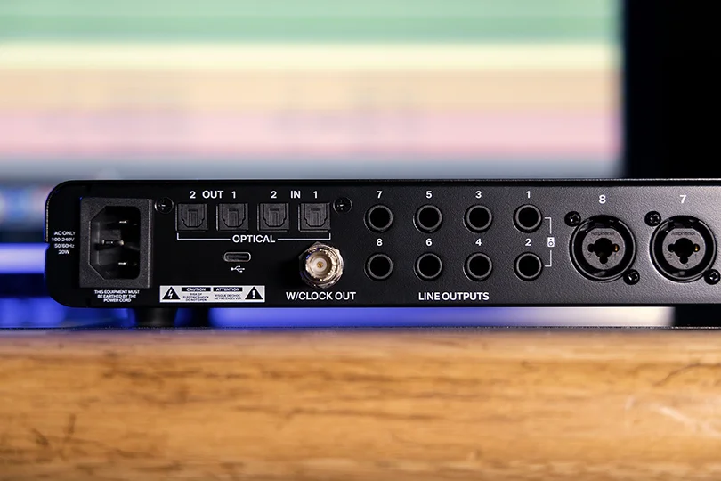

Audient EVO 16 может обеспечить до 24 входов и столько же выходов — из них 16 фиксированных аналоговых, а количество доступных цифровых каналов может изменяться в зависимости от выбранной частоты дискретизации и подключения. Максимальное поддерживаемое качество аудиопотока составляет 24 бит/96 кГц.

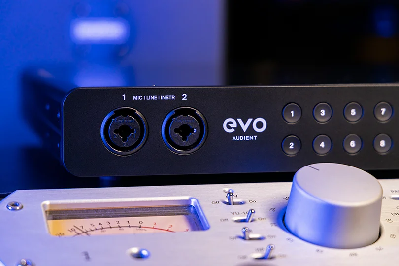

Аналоговая секция включает в себя по восемь входов и выходов. Что примечательно, все входные разъемы — комбинированные XLR/TRS. В данном ценовом сегменте 8-канальные интерфейсы — редкость, а если и встречаются, то только на «джеках» или с парой XLR. Два канала расположены на передней панели и могут использоваться как микрофонные, линейные или инструментальные (Hi-Z с JFET-усилением), остальные вынесены на заднюю панель и работают в микрофонном или линейном режиме. Все микрофонные входы имеют индивидуально переключаемое фантомное питание, включение которого обозначается забавной иконкой приведения в стиле Pac-Man на экране интерфейса.

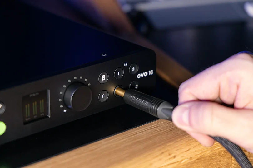

Восемь сбалансированных аналоговых выходов (TRS) также расположены на задней панели — первая пара используется для основных мониторов, на остальные вы можете назначить различные миксы. Для наушников есть два независимых выхода на передней панели. Заявлена поддержка моделей с импедансом до 600 Ом, но выдаваемых при этом сопротивлении 24 мВт усиления может быть недостаточно, а вот с 80 и 250-омными наушниками beyerdynamic интерфейс справляется без проблем.
Цифровые входы/выходы представлены парами оптических разъемов, поддерживающих до 16 каналов в режиме ADAT с частотой 44.1/48 кГц, либо 8 каналов с частотой 88.2/96 кГц, либо два стереопотока в режиме S/PDIF. Для соединения с компьютером используется USB-C-порт, также предусмотрен выход World Clock для синхронизации дополнительного оборудования.

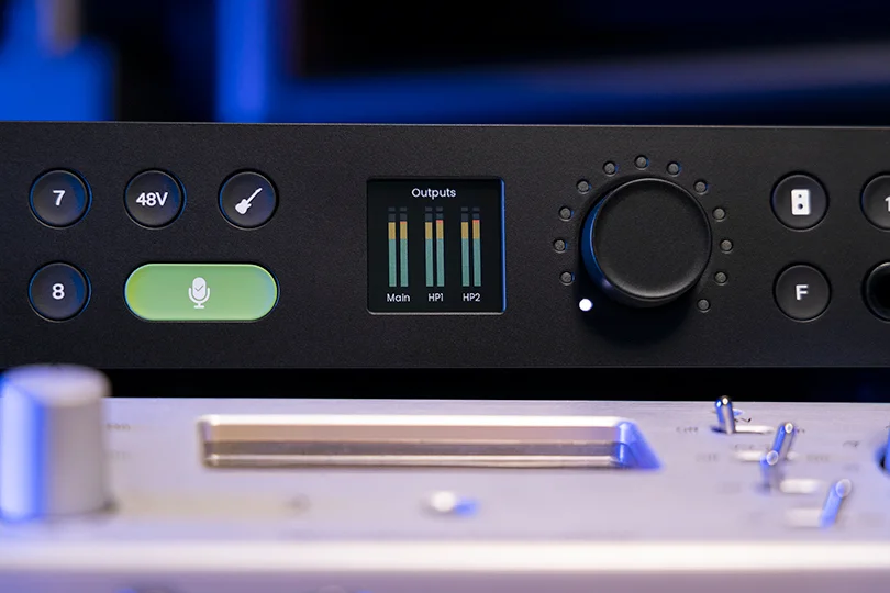

Несмотря на полезность программного микшера и его необходимость для первоначальной настройки, большинством функций можно управлять прямо с EVO 16 с помощью кнопок, энкодера громкости и экранчика с интуитивно понятным и информативным пользовательским интерфейсом EVO Motion UI. Он позволяет отключать или объединять каналы в стерео, контролировать усиление, фантомное питание и даже настроить программируемую кнопку (Mono, Alt Speaker, Dim или Talkback). Схема управления предельно простая, в ней нет ничего революционного, но она разительно отличается от решений конкурентов в этом ценовом сегменте и упрощает работу с EVO 16.

Скажите, пожалуйста, как у этой карты с инструментальными входами? Можно обойтись без дибокса?
Д
Цитата
Гость пишет:
Здравствуйте! На передней панели пара хороших инструментальных входов. Никаких проблем с подключением электрогитары не будет, однако внешний дибокс такой как Simple Way Audio лучше передаст микродинамику.
