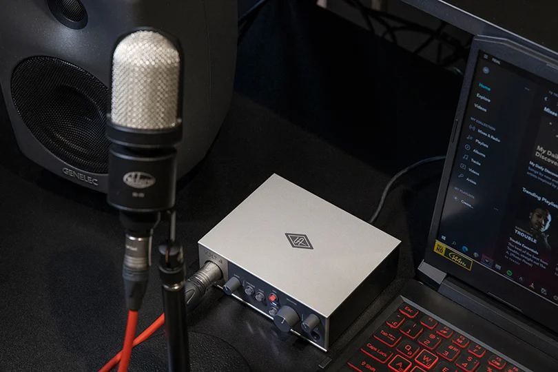

Чтобы подключить микрофон, большинство интерфейсов снабдили портами подключения XLR и Jack, а внутрь установили специальные микрофонные предусилители. Звуковые карты дают возможность подключения чувствительных и точных конденсаторных микрофонов благодаря фантомному питанию (48 В), так как без него такие микрофоны не работают.
Одна из значимых частей интерфейса — это предварительный усилитель для микрофона (микрофонный преамп). Он усиливает слабый сигнал от динамического или конденсаторного микрофона до линейного уровня (это общий стандарт в звукозаписи). Преамп делает звучание микрофона динамичным, разборчивым и живым.

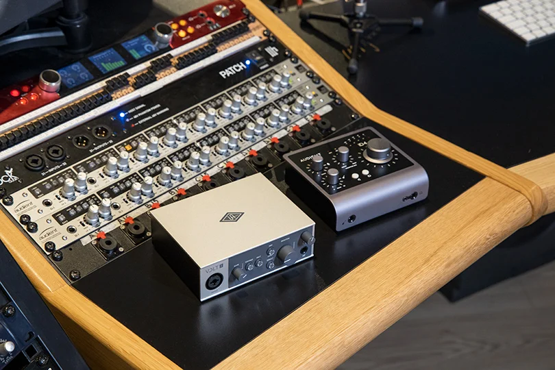

Чтобы лучше понять, для чего нам интерфейс, рассмотрим две популярные на рынке модели начального уровня: Audient iD4 MKII и Universal Audio Volt 1.
Подключение к PC и планшету
Обе карты можно подключить к ноутбуку или планшету с iOS через USB-C — на данный момент это один из самых быстрых и удобных способов соединения с хорошей пропускной способностью сигнала. Для обеих этих карт не нужен внешний источник питания, так как оно будет идти от компьютера или планшета. Сейчас на рынке не так много интерфейсов, способных работать с планшетами и смартфонами — iD4 MKII и Volt 1 это умеют. Карту легко взять с собой на интервью или на выездную запись — творчество не должно ограничиваться комнатой или студией.
Входы и выходы

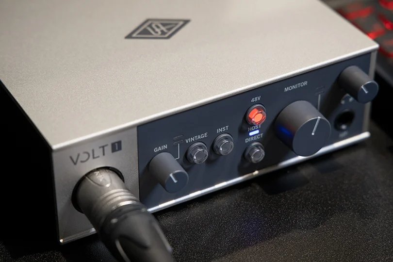

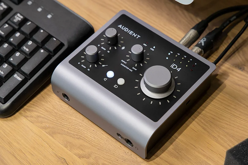

В iD4 MKII установили инструментальный вход для подключения электрогитары или синтезатора, а также универсальный микрофонный вход (XLR/TRS) с возможностью фантомного питания. Особенно порадовало, что у модели сдвоенный выход на наушники: к ней можно подключить коннектор 3,5 мм или 6,3 мм без дополнительных переходников. Такое решение встречается нечасто. И традиционно интерфейс снабжают выходом на студийные мониторы.
Universal Audio Volt 1 по входам подобен iD4 MKII, за некоторым исключением: у него нет сдвоенного выхода на наушники, для пользователя доступен только 6,3 мм. Зато на задней панели расположились вход и выход MIDI, что редкость для бюджетных девайсов. MIDI-вход даёт возможность подключать винтажные синтезаторы и MIDI-клавиатуры — это придётся по душе тем, кто любит работать с аналоговыми синтезаторами.
Микрофонные предусилители
iD4 MKII и Volt 1 получили первоклассные микрофонные преампы с хорошим соотношением сигнал/шум и интересным звучанием. Особенно занимательна функция эмуляции легендарного винтажного лампового преампа UA 610 в Volt 1. После включения этого фильтра звук становится мягче и теплее, не теряя при этом динамичности. Теперь есть классная возможность получить превосходное звучание вокала без дорогих отдельных преампов.
iD4 MKII есть чем ответить — в нем установлен преамп с феноменальным для своего сегмента соотношением сигнал/шум: уровень шума в 30 тысяч раз ниже, чем уровень полезного сигнала. Это даёт возможность сделать звучание максимально детализированным и ясным.

Добрый День, подскажите какой аудиоинтерфейс подойдет чтобы раскачать наушники такие как Beyerdynamic DT 770 PRO (250 Ом)?
Дмитрий, Audient ID4 MKII имеет очень мощный выход на наушники в сравнении с большинством аудиоинтерфейсов этого ценового сегмента и формата (в сравнении с некоторыми мощности у Audient больше в несколько раз). В спецификации производителя указан максимальный выход 100 мВт при сопротивлении 600 Ом и 280 мВт при сопротивлении 62 Ома. У Beyerdynamic DT770 Pro (250) указана максимально потреляемая мощность 100 мВт. Другими словами, никакой отдельный усилитель для Audient ID4 MKII не нужен. Данные наушники будут работать без каких-либо проблем. Единственное на что нужно обратить внимание, так это на качество питания аудионтерфейса. Все заявленные характеристики подразумевают подключение по шине USB-C, которая способна выдавать 1.5 ампера.
Д
Дмитрий, здравствуйте! 250 Ом - слишком большая нагрузка для аудиоинтерфейса. Лучше приобрести отдельный усилитель для наушников и подключить его к выходу аудиоинтерфейса. Однако можно  https://doctorhead.ru/product/motu_ultralite_mk5/?ysclid=l9pls5r7ai596138909.
Отличная статья!
подскажите, а для записи аудиокниг и вокала что больше посоветуете volt1 или audient id4 mk ii?
спасибо!
Д
Иван, здравствуйте! Для Ваших задач лучше подойдёт Audient ID4. Очень удобный интерфейс с возможностью прямого мониторинга и возможностью подключения двух пар наушников. В интерфейсе установлен отличный микрофонный преамп, как в старших консолях бренда - это редкость для бюджетных моделей.
