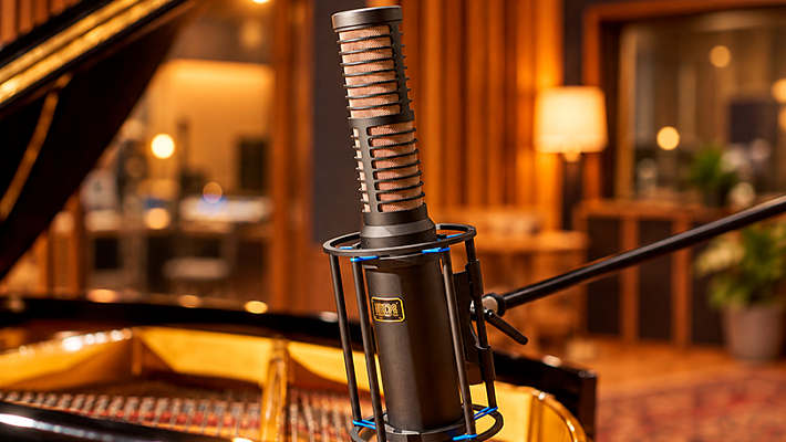

СОЮЗ 017 TUBE
СОЮЗ 017 TUBE
СОЮЗ 017 TUBE — флагманская ламповая модель подборки. Она рассчитана на профессиональную запись сольного вокала, речи и акустических инструментов.
Фиксированная кардиоида упрощает настройку и подходит для сольного источника. При этом микрофон нельзя переключить в круговой или двунаправленный режим. Для записи очень громких источников нужно учитывать максимальный уровень звукового давления 120 дБ и подбирать безопасную дистанцию.

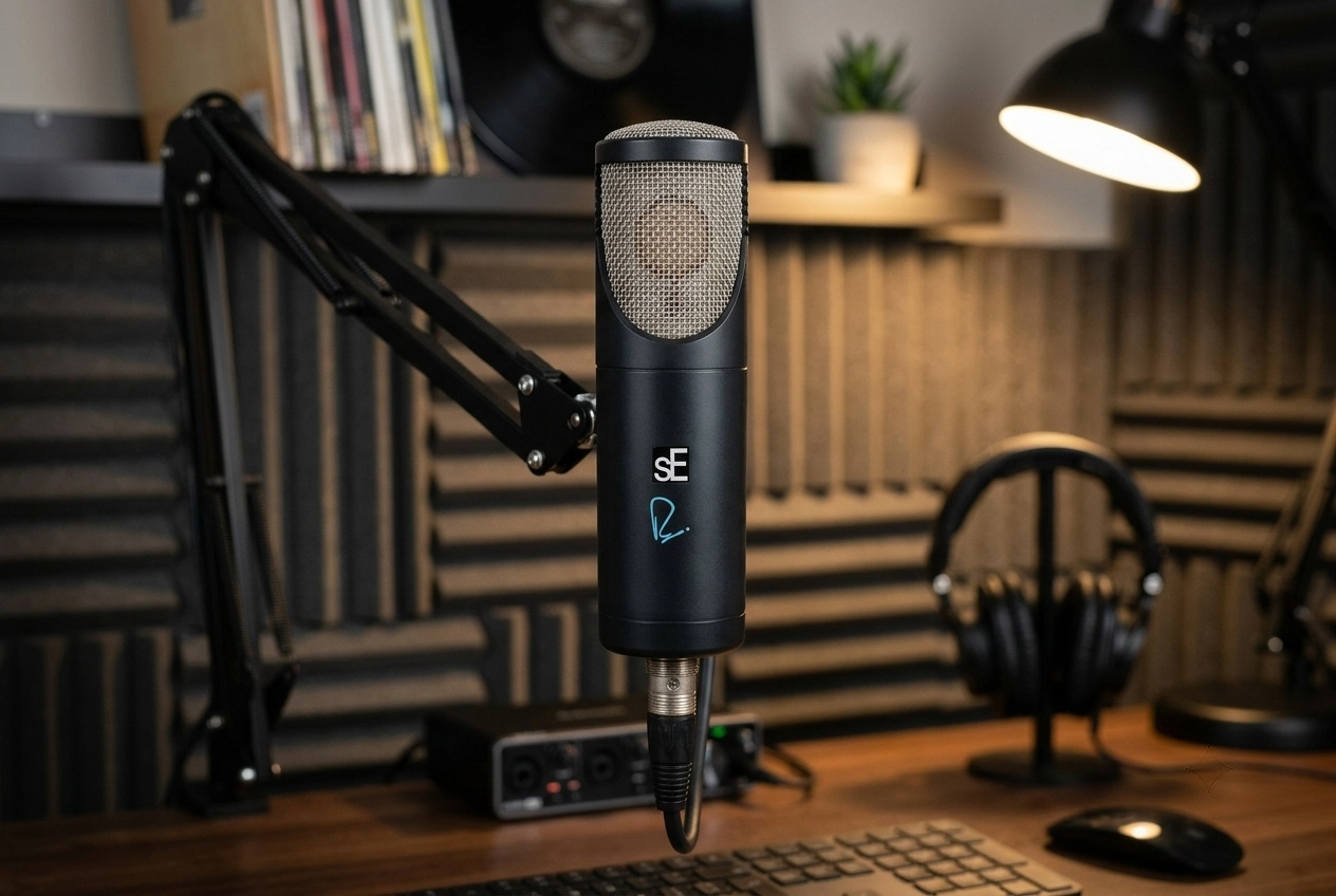

sE Electronics RNT
sE Electronics RNT
sE Electronics RNT — широкомембранный ламповый микрофон с тремя диаграммами направленности. В подборке он играет роль гибкой многорежимной модели.
Кардиоида подходит для сольного вокала и инструментов. Круговая диаграмма помогает записать помещение, ансамбль или несколько источников. Суперкардиоида сужает переднюю рабочую область, но сохраняет задний лепесток чувствительности.
Круговой режим требует хорошей акустики, поскольку активно принимает отражения. Суперкардиоидная диаграмма чувствительна к перемещению исполнителя относительно капсюля. Отношение сигнал/шум 76 дБ нельзя путать с уровнем собственного шума.
