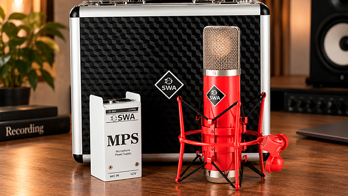

У конденсаторного микрофона чувствительный элемент образован мембраной и неподвижной пластиной. Изменение расстояния между ними под действием звука меняет электрические параметры капсюля.
Конденсаторные модели часто имеют высокую чувствительность и хорошо передают быстрые изменения сигнала. Они широко используются для вокала, акустических инструментов, дикторской записи и других задач, где требуется сохранить нюансы исполнения.
Большинству профессиональных XLR-моделей требуется фантомное питание, которое обычно подаёт аудиоинтерфейс или микрофонный предусилитель.
Конденсаторные микрофоны часто используют для записи нюансов голоса и инструментов, поэтому при работе с ними особенно важны положение микрофона и акустика помещения. Если источник находится далеко, в дорожке становится заметнее доля отражений, вентиляции, шума компьютера и улицы. В подготовленной комнате это не мешает получить подробную запись, а в пустом кабинете недостатки помещения становятся хорошо слышны.
