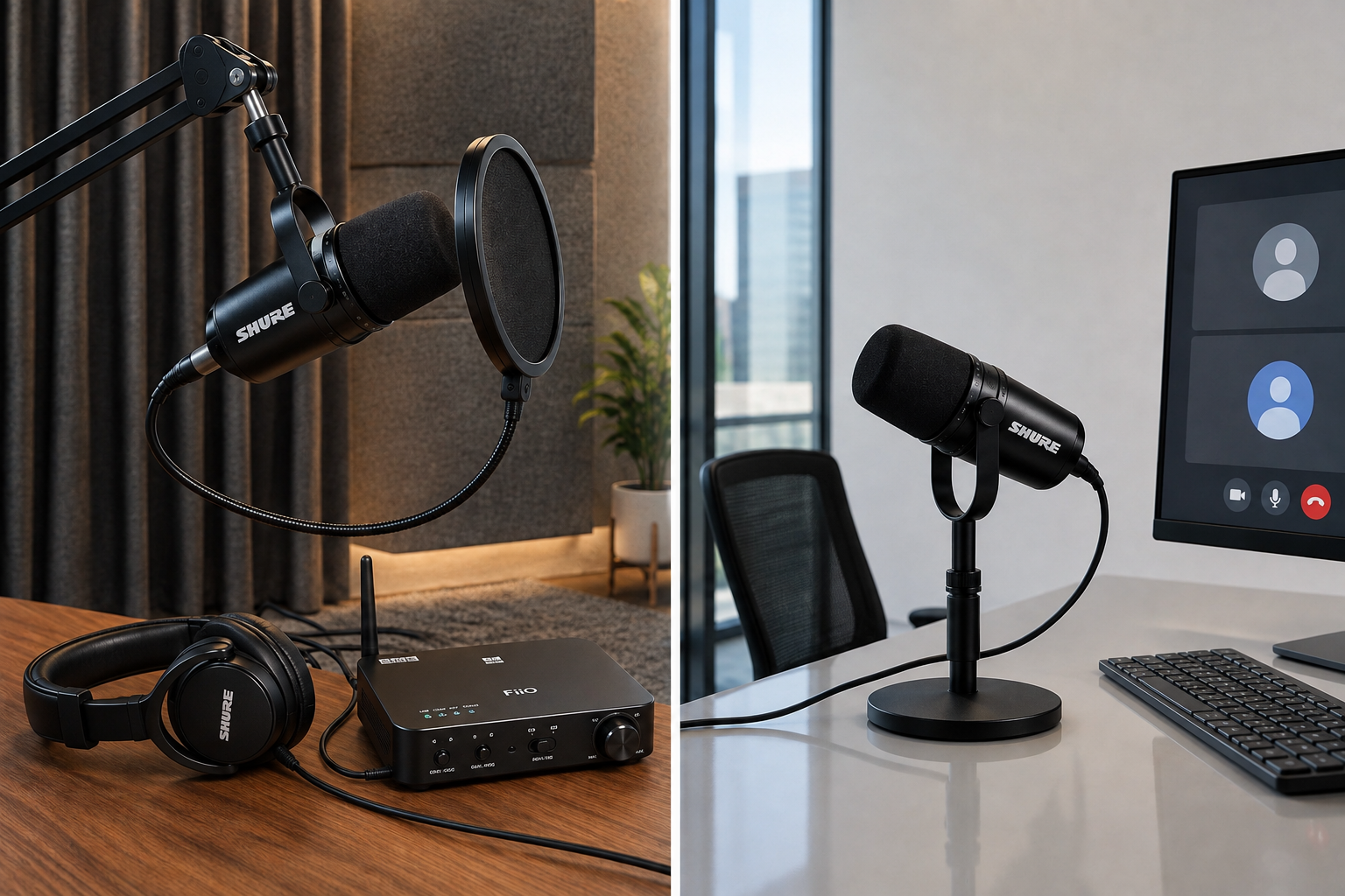

Один микрофон — два разных аудиотракта
Знакомая ситуация: тестовая запись в диктофоне или Audacity звучит чисто и убедительно. Затем начинается встреча в Zoom, где коллеги слышат глухой, гулкий или «подводный» голос. Окончания слов пропадают, согласные теряют чёткость, а громкость меняется от фразы к фразе.
Причину часто ищут в кабеле, драйвере, USB-порте или микрофоне. Однако хороший результат в программе записи обычно подтверждает исправность основной части тракта. Разница появляется дальше: программа сохраняет сигнал в файл, а сервис видеосвязи обрабатывает и сжимает его перед отправкой собеседникам.
Цепочка рабочего звонка в упрощённом виде выглядит так:
Капсюль улавливает голос, отражения комнаты и посторонние звуки.
Предусилитель или встроенная электроника формирует уровень сигнала.
Система и приложение получают сигнал с выбранными параметрами.
Автоматическая регулировка выравнивает громкость.
Шумоподавление ослабляет звуки, которые алгоритм относит к фону.
Эхоподавление уменьшает акустическую копию звука из колонок.
Кодек сжимает обработанный сигнал для передачи через интернет.
Устройство собеседника декодирует и воспроизводит полученный поток.
Запись сохраняет больше исходных деталей и оставляет материал для последующей обработки. Созвон меняет сигнал в реальном времени ради разборчивости и устойчивой передачи. Поэтому собеседники слышат результат работы всего тракта, а микрофон служит лишь его первым звеном.

Чем запись отличается от рабочего звонка
Запись и видеосвязь предъявляют разные требования к аудиотракту. При записи важны естественный тембр, динамика и детали артикуляции. Рабочему звонку требуется разборчивая речь, стабильный уровень и устойчивость к фоновому шуму. Разница связана с условиями работы: запись можно повторить и обработать, а созвон идёт в реальном времени.
Критерий | Запись голоса | Рабочий звонок |
Главная цель | Сохранить тембр, динамику и детали | Передать каждую реплику разборчиво |
Обработка | Во время записи и после неё | В реальном времени |
Динамика | Сохраняется с запасом для монтажа | Может выравниваться автоматикой платформы |
Ошибки | Исправляются новым дублем или монтажом | Сразу становятся слышны собеседникам |
Фоновый шум | Снижается за счёт помещения, установки и монтажа | Подавляется алгоритмами во время встречи |
Канал | Локальная запись с заданными параметрами | Сжатый поток через интернет |
Положение микрофона | Обычно близко ко рту | Часто дальше из-за камеры и организации стола |
При записи близкое положение микрофона повышает долю прямого голоса и помогает сохранить детали. Во время созвона капсюль часто стоит дальше, поэтому сильнее улавливает комнату, клавиатуру и вентиляторы. Автоматическая обработка пытается отделить речь от этого фона и при агрессивных настройках затрагивает тихие окончания, дыхание и согласные.
Для записи приоритетом служит управляемый исходный материал с естественным тембром и запасом для обработки. Для рабочего звонка важнее разборчивость каждой фразы и ровная передача голоса. Поэтому одинаковый микрофон требует разного положения и разных настроек в этих сценариях.

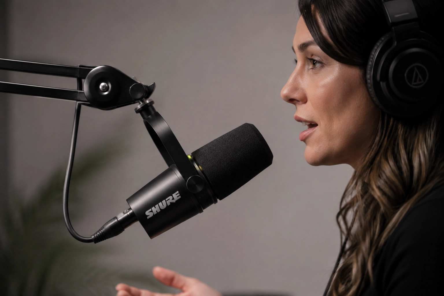

Какое расстояние выбрать
Для большинства микрофонов, рассчитанных на близкую запись речи, удобной отправной точкой служат 10–15 см от рта. Точное рабочее расстояние зависит от конструкции, чувствительности, диаграммы направленности и рекомендаций производителя. Во время созвона микрофон часто оказывается за клавиатурой или рядом с монитором, а дистанция вырастает до 40–60 см. Такое положение увеличивает долю комнаты и фоновых звуков в сигнале.
В свободном звуковом поле удвоение расстояния от точечного источника снижает уровень прямого звука примерно на 6 дБ. В обычной комнате результат дополнительно меняют отражения от стола, стен, пола и монитора. При удалении микрофона голос становится тише относительно клавиатуры, системного блока и акустики помещения.
Повышение входного усиления увеличивает уровень всего сигнала:
- голоса;
- отражений комнаты;
- шума компьютера;
- ударов по столу;
- щелчков мыши;
- собственного шума предусилителя.
Поэтому усиление компенсирует громкость, но обычно сохраняет слабое соотношение голоса к фону. Более эффективный шаг — приблизить микрофон ко рту и уменьшить входной уровень.
Направленную модель следует повернуть рабочей стороной к говорящему. Некоторые микрофоны принимают звук с торца, другие — сбоку, поэтому ориентацию стоит сверить с маркировкой или инструкцией. Кардиоидная диаграмма сильнее ослабляет сигнал с тыльной стороны. Суперкардиоидная и гиперкардиоидная диаграммы формируют более узкую переднюю зону, но сохраняют задний лепесток чувствительности. Источники шума стоит размещать с учётом конкретной диаграммы, а не автоматически позади корпуса.
Всенаправленный микрофон принимает звук со всех направлений. В подготовленной комнате это даёт естественную передачу тембра, а в гулком помещении увеличивает долю отражений. Направленная модель при правильной установке помогает повысить отношение прямого голоса к комнате.
При близкой установке у многих направленных микрофонов проявляется эффект близости — уровень низких частот повышается. По мере удаления доля низких частот уменьшается, поэтому голос воспринимается менее весомым. Выраженность эффекта зависит от конструкции микрофона.
Для рабочего звонка микрофон удобно закрепить на пантографе ниже линии камеры и разместить примерно в 10–15 см от рта. Такое положение оставляет лицо открытым, сохраняет постоянную дистанцию и снижает долю помещения в сигнале. Финальную позицию стоит проверить по тестовой записи и при необходимости скорректировать с учётом взрывных согласных и эффекта близости.

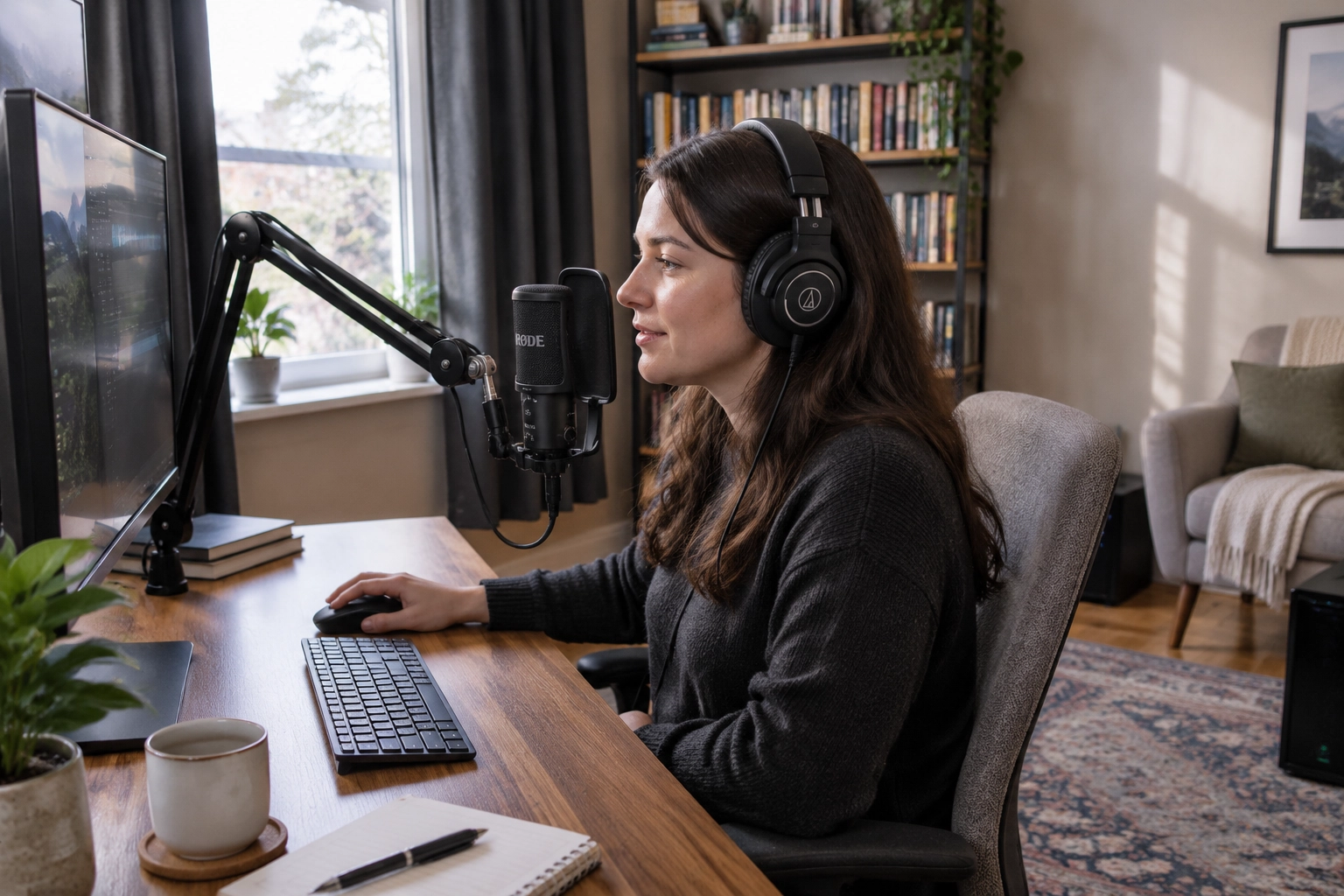

Как комната попадает в эфир
Микрофон принимает прямой голос вместе с отражениями от стен, пола, стола и окон. При увеличении расстояния до говорящего уровень прямого сигнала снижается, а доля отражённого звука обычно растёт. Ранние отражения и реверберационный хвост маскируют согласные и окончания слов, поэтому речь становится гулкой и менее разборчивой.
В домашнем кабинете основные отражения создают голые стены, окно, твёрдый пол и поверхность стола. Экран монитора тоже отражает часть звука, особенно при близком расположении к микрофону. Отдельную проблему формирует фоновый шум: системный блок, кондиционер, холодильник и звуки с улицы. Клавиатура, мышь, стул и чашка добавляют короткие импульсные помехи.
Постоянный и предсказуемый гул обычно подавляется проще, чем отражённая речь. Реверберация повторяет тембр и артикуляцию голоса, поэтому алгоритму сложнее отделить её от полезного сигнала. Современная обработка способна ослабить часть отражений, но при сильной реверберации голос часто получает цифровую окраску и теряет тихие фрагменты.
Улучшить звук помогают несколько изменений:
Подвинуть микрофон ближе ко рту.
Закрепить его на пантографе и сохранить постоянное расстояние.
Использовать антивибрационное крепление против ударов и колебаний стола.
Добавить плотные шторы, ковёр, мягкую мебель или заполненный книжный шкаф.
Избегать установки в углу и рядом с крупной твёрдой поверхностью.
Повернуть направленный микрофон рабочей стороной к говорящему.
Разместить источник шума в зоне максимального ослабления микрофона.
Снизить громкость колонок или использовать наушники.
Эти меры повышают отношение прямого голоса к фоновому шуму и отражениям. Платформа получает более чистый исходный сигнал, поэтому шумоподавление и эхоподавление слабее вмешиваются в речь.

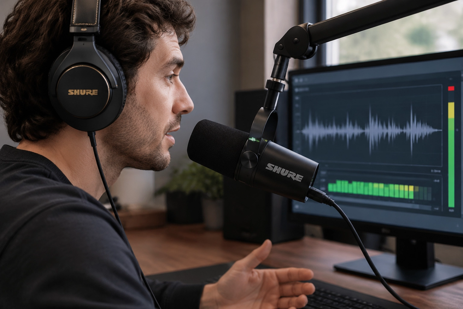

Как настроить уровень голоса
Входной уровень определяет, с каким сигналом будет работать платформа. Слишком высокий уровень вызывает клиппинг: громкие пики достигают цифрового предела, а голос получает жёсткие искажения. При слишком низком уровне речь звучит тихо относительно фона. Автоматическая регулировка усиления может поднять весь сигнал вместе с шумом комнаты и компьютера.
Обработанный голос в подкасте часто формируют эквалайзер, компрессор, де-эссер и другие инструменты. Эквалайзер корректирует частотный баланс. Компрессор сокращает разницу между тихими и громкими фрагментами. Де-эссер смягчает резкие свистящие согласные. Гейт ослабляет сигнал ниже заданного порога, а нормализация задаёт общий уровень готового файла.
Во время созвона обработка работает в реальном времени и реагирует на текущий сигнал. Ошибки входного уровня сразу попадают в разговор. Поэтому сначала стоит настроить положение микрофона и усиление, а затем выбирать интенсивность автоматической обработки.
Порядок настройки:
Установить микрофон в рабочее положение.
Сохранить обычное расстояние до рта.
Выбрать нужное устройство ввода в системе и приложении.
Произнести несколько фраз с обычной громкостью.
Повторить их громче, как во время активного разговора.
Настроить усиление так, чтобы пики сохраняли запас до цифрового предела.
Проверить отсутствие красной зоны и индикатора перегрузки.
Сделать тест через встроенную проверку микрофона или тестовую встречу.
Прослушать результат через наушники.
Прямой мониторинг в USB-микрофоне или аудиоинтерфейсе передаёт входной сигнал в наушники с минимальной задержкой. Он помогает услышать перегруз, удары по столу, фоновый шум и избыток отражений комнаты. При этом прямой мониторинг обычно показывает сигнал до обработки платформы. Работу кодека, автоматической регулировки и шумоподавления следует оценивать по записи тестовой встречи или с помощью второго участника.

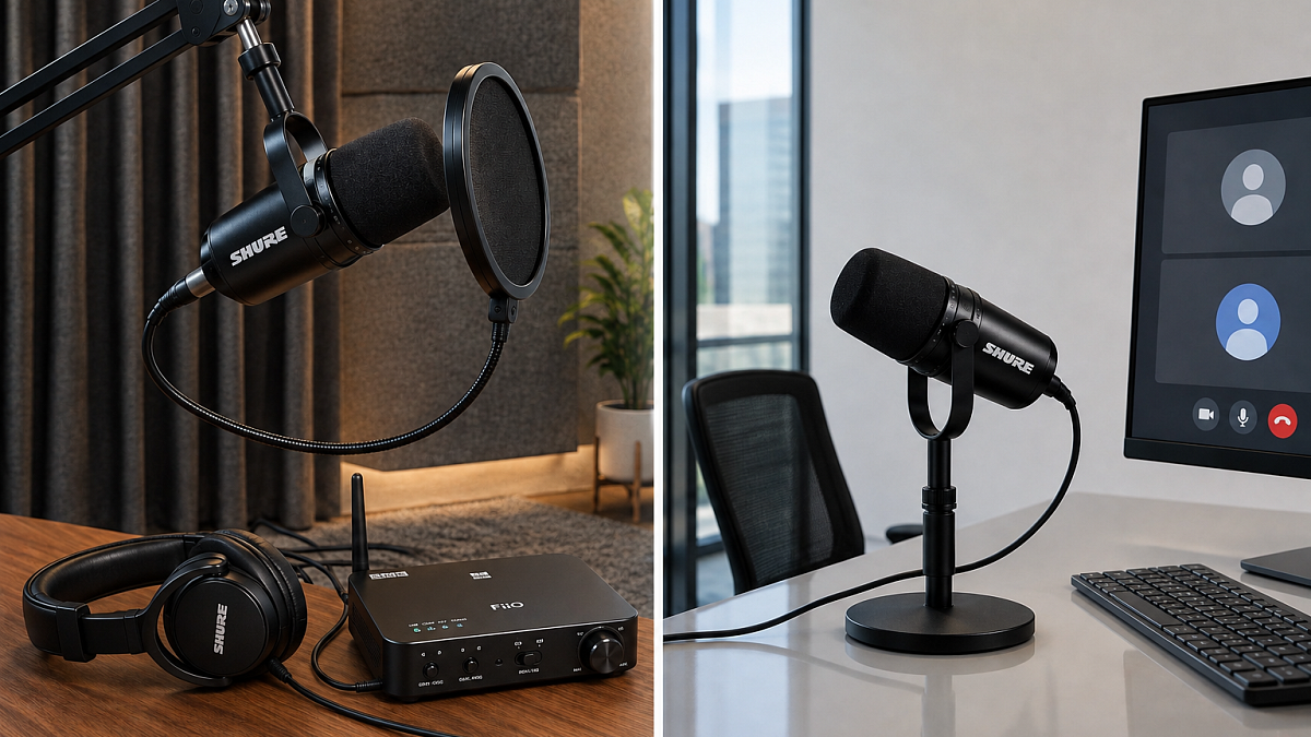

Два профиля для одного микрофона
Один микрофон может использоваться для записи голоса и рабочих звонков, если его конструкция подходит для обоих сценариев. Переключать придётся положение, входной уровень и обработку. Главная разница проста: при записи важен исходный материал для монтажа, а во время созвона — стабильная разборчивость в реальном времени.
Профиль «Запись»
- Закрепить микрофон на устойчивой стойке или пантографе.
- Начать с расстояния 10–15 см и свериться с рекомендациями производителя.
- Повернуть рабочую сторону капсюля к говорящему.
- Слегка сместить микрофон относительно потока воздуха.
- При необходимости установить поп-фильтр или ветрозащиту.
- Выставить входной уровень вручную и оставить запас для громких фрагментов.
