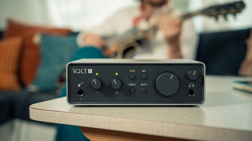

Universal Audio Volt 1 Gen 2: микрофон и инструмент в компактном корпусе
Volt 1 Gen 2 рассчитан на сценарий «один исполнитель, два источника»: комбинированный вход принимает микрофон или линию, а отдельный Hi-Z вход на передней панели берёт гитару или бас напрямую. Три режима Tone Shaping работают как готовые настройки: Warmth для вокала и акустики, Focus для электрогитары, Shine, когда голосу не хватает воздуха в верхах.
Уровень записи здесь выставляется вручную, а дисплея и автоматики нет — для дуэтов и записи нескольких микрофонов модель не подойдёт. Зато для сольной работы дома, будь то подкаст, голосовые демо или уроки вокала, она закрывает задачу без лишних функций. О том, как собрать технику для записи голоса с нуля, можно почитать в статье «Как записать вокал дома: выбираем технику».

  • Конфигурация 2 входа / 2 выхода, питание по USB-C от шины
  • Один предусилитель Tone Shaping с усилением до 60 дБ
  • Комбинированный вход XLR/TRS и отдельный Hi-Z вход (6,3 мм) на передней панели, фантомное питание +48 В
  • Динамический диапазон: 119 дБ на микрофонном входе, 116 дБ на Hi-Z
  • 32-битная конвертация до 192 кГц, встроенный Loopback
  • Выход на наушники: 52 мВт на 32 Ом, 27 мВт на 300 Ом
