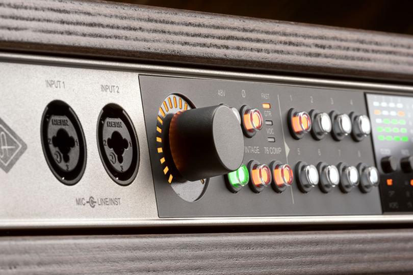

Восемь микрофонных предусилителей в Volt 876 заложены как полноценная рабочая база интерфейса. В стандартном режиме они ведут себя сдержанно и корректно, не навязывая характер и не подчёркивая отдельные участки диапазона. Такой подход удобен при работе с разными источниками — от вокала до многоканальной инструментальной записи.

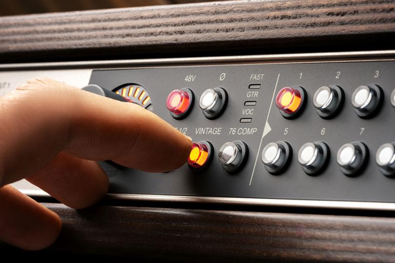

При активации Vintage-режима поведение тракта заметно меняется. Режим реализован на уровне аналоговой схемы, вдохновлённой архитектурой классического лампового предусилителя UA 610. Это его современная аналоговая интерпретация, воссоздающая ключевой принцип: насыщение и мягкое скругление пиков для получения тёплого, собранного звука. На вокале появляется ощущение объёма и присутствия, напоминающее о ламповых каналах. На гитарах и синтезаторах — насыщенность без потери атаки и читаемости. Такой характер формируется ещё до аналого-цифрового преобразования и становится частью исходного материала, а не результатом последующей обработки.

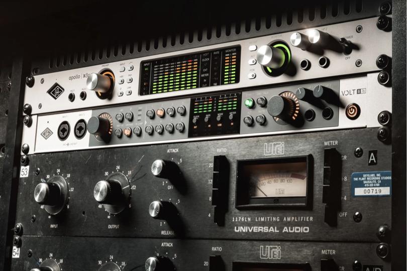

Компрессоры, реализованные в Volt 876, отсылают к архитектуре легендарного Universal Audio 1176. Оговоримся, что это прежде всего инструмент контроля динамики, а не экстремального креативного окрашивания, как в случае с некоторыми параллельными компрессиями или эффектами дисторшна. Как и Vintage-режим, это аналоговая схема, вдохновлённая логикой оригинала. Она обеспечивает ту самую предсказуемость и контроль пиков, за которые ценят 1176, оставляя художественные задачи для плагинов на этапе сведения.
Вокал с широким динамическим диапазоном, живая гитара, перкуссия, барабаны — интерфейс позволяет контролировать пики и удерживать уровень в рабочей зоне, не жертвуя атакой. Компрессия воспринимается мягко и предсказуемо, без резких артефактов.
