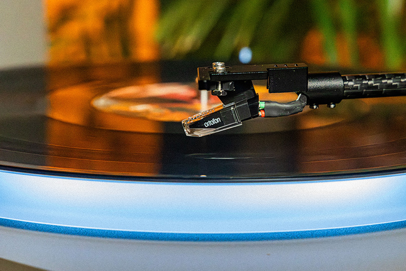

Опорный диск выточен из матового акрила и лежит на пластиковом субдиске. Мотор вращает субдиск через плоский пассик — резиновый ремень, который передаёт меньше вибраций, чем жёсткая передача. Под диском расположены RGB-светодиоды, и пластинка как будто парит над цветным облаком. Особенно эффектно это выглядит с прозрачным или цветным винилом. Режимов подсветки три: постоянный, «дыхание» и синхронизация с ритмом. Подсветку можно и выключить совсем.
Phaze Audio Celine

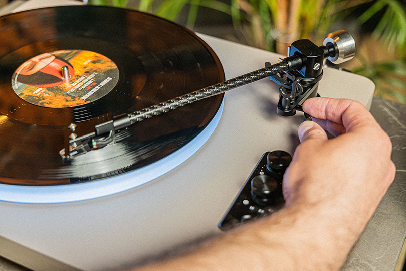

Тонарм прямой, длиной 9 дюймов, с трубкой из углепластика. Карбон одновременно лёгкий и жёсткий, поэтому игла точнее держит канавку. Ещё лет десять назад такие трубки ставили на проигрыватели в разы дороже. Тонарм висит на карданном подвесе с подшипниками. Шелл (съёмная площадка для головки) сделан из алюминия. Антискейтинг — система, которая компенсирует силу, тянущую иглу к центру пластинки, — работает за счёт грузика на рычажке. Для бережного опускания иглы есть микролифт.
В комплекте два мата: белый силиконовый, который пропускает свет подсветки, и фетровый.
Готов к работе из коробки

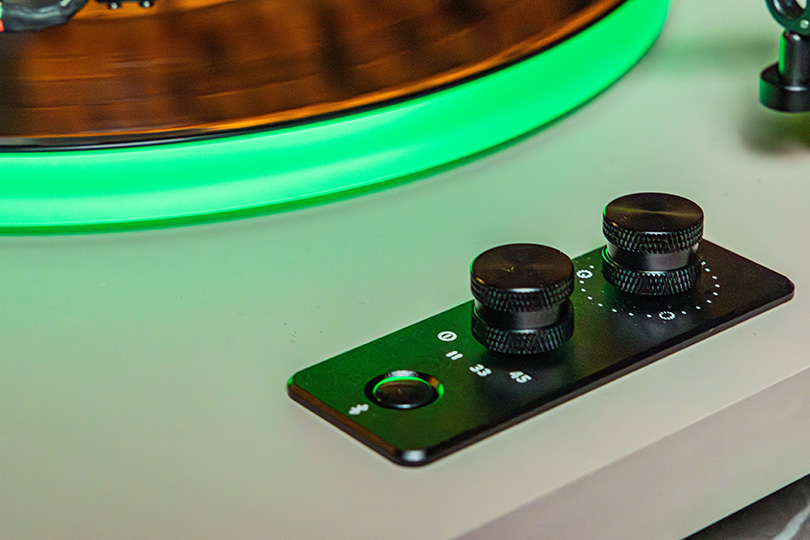

Прижимную силу, антискейтинг и положение головки выставили на заводе и зафиксировали. Владельцу остаётся установить субдиск, надеть пассик, положить диск с матом и подключить кабели. Проигрыватель нужно поставить на ровную горизонтальную поверхность — и можно слушать.
Для тех, кто любит всё проверять сам, в комплекте есть инструменты: крестовая отвёртка для разблокировки противовеса, шестигранник для замены головки, шаблон для её установки и керамическая отвёртка для подстройки скорости. Подстроечные винты выведены на заднюю панель, поэтому скорость можно корректировать прямо во время вращения диска. Многие производители прячут эти регулировки на дне корпуса.
Управление ручное: тонарм нужно поднимать и возвращать на место самому. Если об этом забыть, диск остановится автоматически через три минуты после окончания воспроизведения, и игла не будет изнашиваться впустую.
Подключения и звукосниматель
Phaze Audio Celine
На задней панели расположен выход RCA с переключателем режимов. В режиме LINE работает встроенный фонокорректор, и проигрыватель можно подключить к любому линейному входу. В режиме PHONO сигнал идёт с головки напрямую — на внешний фонокорректор или в усилитель с фонокаскадом. Ещё на панели есть клемма заземления и порт USB-B. Через него пластинки можно оцифровать на компьютер. Bluetooth-передатчик отправляет звук на беспроводные наушники или колонки. Это удобно, но при беспроводной передаче звук сжимается, так что для серьёзного прослушивания лучше подключаться кабелем.
Штатная Ortofon OM 5E — популярная бюджетная головка с подвижным магнитом (MM). Тонарм позволяет поставить на её место головку подороже, например старшую модель из серии Ortofon OM. Учтите две вещи. У противовеса нет шкалы, поэтому после замены головки прижимную силу придётся выставлять по электронным весам. И регулировки VTA, то есть высоты тонарма, здесь нет: под головку другой высоты угол иглы не подстроить.

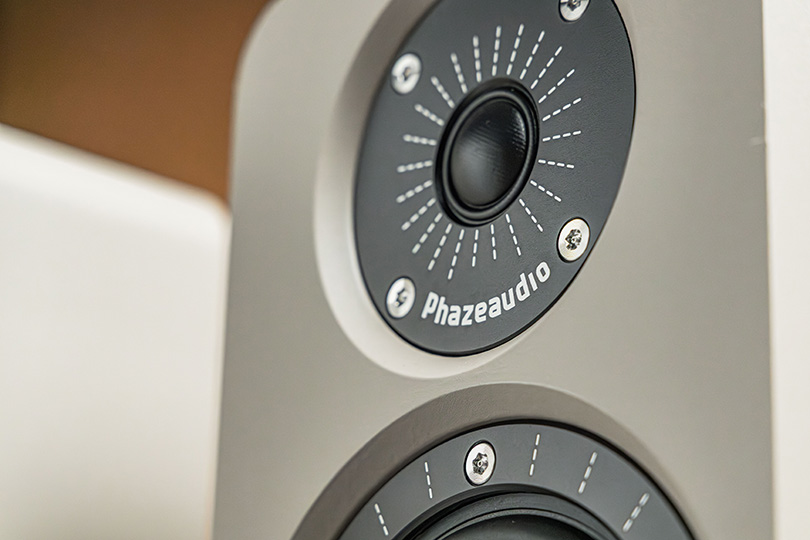

Активная акустика Phaze Audio Tilia Active

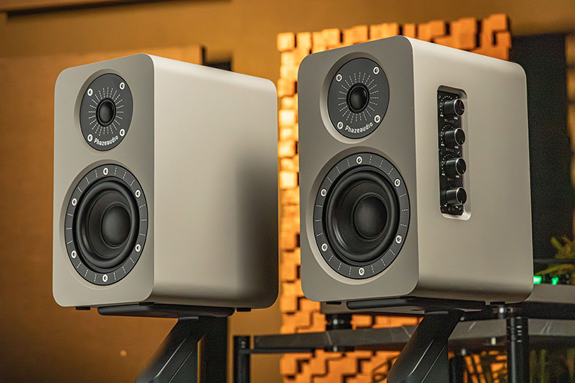

Tilia Active — двухполосные полочные колонки со встроенным усилителем в классе D (2 по 30 Вт), который стоит в правой колонке. Левая пассивная и подключается четырёхконтактным кабелем длиной 3 метра, отдельно можно купить кабель на 5 метров. Корпуса сделаны из МДФ, ВЧ-динамик — с тканевым куполом, у 4-дюймового НЧ/СЧ-динамика целлюлозный диффузор.

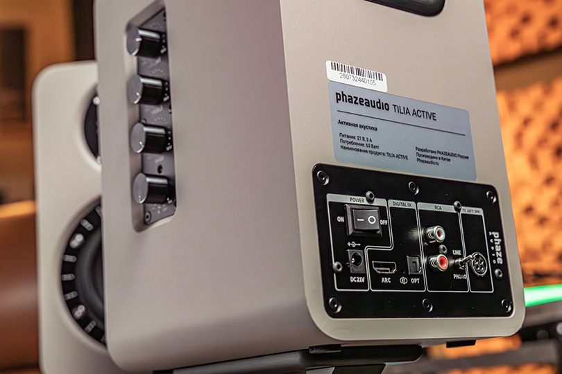

Входы и управление
У колонок четыре источника сигнала. HDMI ARC подключается к телевизору: по этому стандарту телевизор отправляет звук в колонки по обычному HDMI-кабелю. К оптическому входу можно подключить стример или тот же телевизор. Вход RCA работает в двух режимах: LINE для обычных источников и PHONO для проигрывателя без фонокорректора. Четвёртый вход — Bluetooth 5.2 с кодеком AAC, который пригодится владельцам iPhone.
Пульта управления в комплекте нет. Громкость, уровень верхов и низов и выбор входа меняются четырьмя ручками на корпусе. Когда громкость доходит до максимума, колонки подают звуковой сигнал.
Фазоинвертор — отверстие, которое помогает маленькому динамику выдавать больше баса, — расположен на задней стенке. Поэтому от стены колонки нужно отодвигать на 20–30 см.  Производитель советует сидеть не ближе метра от колонок и ставить их симметрично. Для точной сцены колонки стоит развернуть к слушателю так, чтобы вы и колонки образовали равносторонний треугольник.
Как звучит Tilia Active
Звучание акустики светлое и прозрачное. Верхние частоты не сглажены, а подаются прямо. Середина естественная и разборчивая, поэтому вокал и речь в кино слышны чётко. Бас глубже и масштабнее, чем ждёшь от 4-дюймового динамика, и быстрый, без гулкого запаздывания. Его количество заметно меняется регулятором низких частот. По характеру настройка ближе к студийным мониторам, чем к нарочито тёплой подаче.
Сцена объёмная: в хороших записях звук отрывается от колонок. Детальность соответствует цене. Колонки хорошо справляются и с ролью настольных и вполне могут играть роль компьютерной акустики. Также Tilia Active заметно улучшит качество звука телевизора. Подключившись через вход HDMI ARC, вы получите полновесный и упругий звук, который, безусловно, усилит удовольствие от просмотра фильмов и спортивных соревнований.

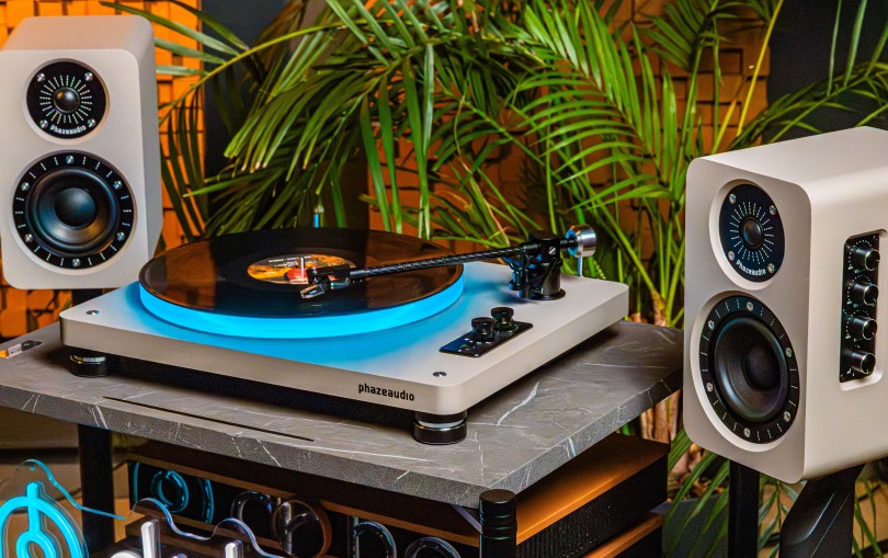

Celine и Tilia Active вместе
Обе модели выпускаются в четырёх расцветках: чёрный, орех, латте и синий океан. На момент публикации проигрыватель стоит 39 990 ₽, колонки — 24 990 ₽, вместе — 64 980 ₽.
Как соединить проигрыватель и колонки
Вариантов три, и каждый звучит по-своему:
  1. Celine в режиме PHONO, колонки в режиме PHONO. Работает фонокорректор Tilia Active. Громкость немного ниже, но слышно больше мелких деталей, тембры богаче, бас глубже.
  2. Celine в режиме LINE, колонки в режиме LINE. Работает фонокорректор проигрывателя. Это стандартное подключение, переключатели не нужно трогать при каждой смене источника.
  3. По Bluetooth. Проигрыватель можно поставить у дивана, а колонки — там, где им лучше звучать. Цена этого удобства — сжатие сигнала. Лучше подключаться проводами.
Сравнение фонокорректоров — дело вкуса, а переключение занимает секунды, так что лучше послушать оба варианта самим. Остальные входы система закрывает без доработок: телевизор подключается по HDMI ARC, смартфон — по Bluetooth, сетевой проигрыватель — по оптике.

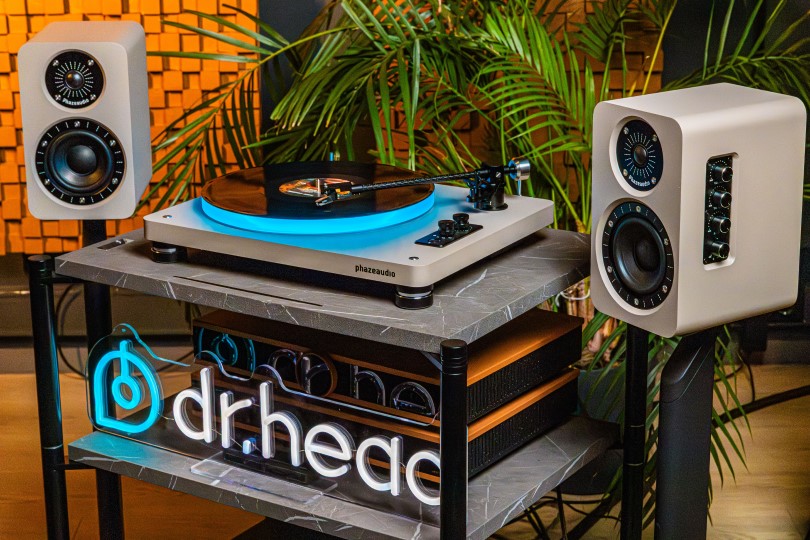

Кому подойдёт система
Система подойдёт, если вы хотите начать слушать винил без подбора усилителя, фонокорректора и кабелей. Если нужно озвучить гостиную, спальню или кабинет с телевизором. Если дизайн для вас так же важен, как звук: проигрыватель видно каждый день, даже когда пластинка не крутится. Получится и хороший подарок: в коробке всё уже настроено, а сама подарочная коробка вложена в отдельную транспортную.
Celine отдельно стоит присмотреть тем, у кого уже есть усилитель и колонки. С отключаемым фонокорректором и тонармом, на который можно поставить головку лучше, проигрыватель останется в системе и после её модернизации.
Система может не подойти, если вы любите слушать громко в большой комнате, хотите глубокий кинобас без сабвуфера или планируете постепенно наращивать тракт. Во втором и третьем случаях разумнее взять отдельно Celine и собрать к нему систему из усилителя и пассивной напольной акустики.
В этой цене нечасто встречается такой набор: карбоновый тонарм с головкой Ortofon и заводской настройкой, колонки, которые сразу работают и с вертушкой, и с телевизором, и общий дизайн для обоих устройств. Обычно в таком бюджете приходится выбирать между простотой подключения и запасом для апгрейда, а здесь есть и то и другое.
