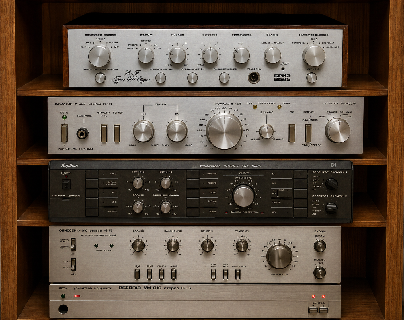

У каждой модели сложилась своя репутация. «Бриг-001» ценили за высокий класс, редкость и роль в истории советского Hi-Fi. «Корвет 50У-068С» привлекал мощностью и низким заявленным коэффициентом гармоник. «Амфитон У-002» занимал более доступную ступень и подходил для домашней системы с умеренными требованиями к мощности. Так вокруг трёх усилителей сформировались разные лагеря поклонников.
В СССР усилитель высокого класса служил дорогой и дефицитной покупкой. «Бриг-001» продавался за 625 рублей — примерно за две средние месячные зарплаты середины 1970-х. Даже нужная сумма оставляла открытым вопрос наличия аппарата в магазине. Поэтому владение «Бригом» говорило о статусе и удачной покупке, а его репутация вышла далеко за пределы технических характеристик.
Сегодня участники спора оценивают аппараты по разным критериям. Одни смотрят на место модели в истории, другие — на схему, мощность и искажения. Владельцы винтажной техники добавляют состояние деталей, качество ремонта и стабильность работы. Личные воспоминания тоже влияют на оценку. Поэтому вопрос о лучшем советском усилителе сначала требует определить, что сравнивается: статус эпохи, инженерные возможности или практическая ценность сохранившегося экземпляра.

«Бриг-001»: статус и ранний советский Hi-Fi

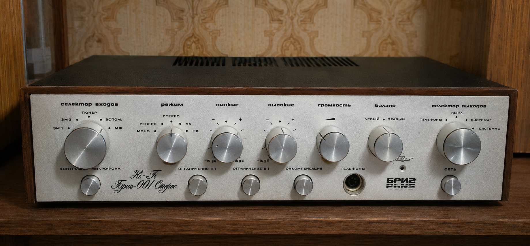

Серийный выпуск «Брига» начался в 1975 году и продолжался в нескольких ревизиях. Номинальная мощность составляла 50 Вт на канал, масса — около 15 кг. На передней панели располагались регуляторы громкости, баланса и тембра, селектор входов, фильтры и выход на наушники.
Главная ценность модели связана с её местом в истории. «Бриг» показал, что советский серийный усилитель способен соответствовать высоким требованиям своей эпохи. Сегодня ранние версии привлекают коллекционеров, а поздние ревизии могут отличаться по выходному каскаду и набору компонентов. Перед покупкой важно установить точную версию аппарата.
«Амфитон У-002»: умеренная мощность и первый класс

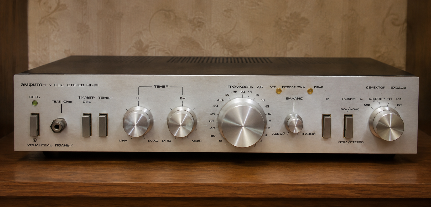

«Амфитон У-002» выпускало львовское предприятие с 1983 года. Усилитель развивал 25 Вт на канал и получил регулировку тембра, тонкомпенсацию и фильтр инфранизких частот. По мощности он уступал «Бригу» и «Корвету», зато занимал более доступную позицию в модельной иерархии.
Такой аппарат разумно сочетать с акустикой подходящего сопротивления и высокой чувствительности. Итоговая громкость зависит от размера помещения и расстояния до слушателя. Для колонок с низкой чувствительностью и выраженным падением сопротивления потребуется усилитель с более высоким запасом мощности и тока.
«Корвет 50У-068С»: сложная схема и высокие параметры

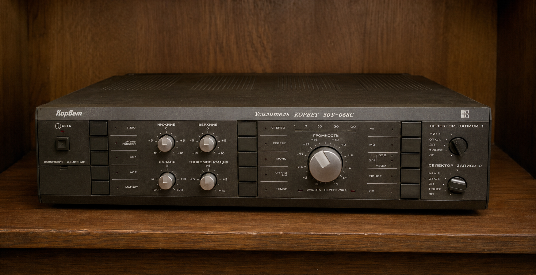

«Корвет 50У-068С» относится к позднему этапу советской усилительной техники. Его конструкция включала двухуровневое питание выходного каскада, электронную защиту и светодиодные индикаторы мощности. Паспорт выделялся широким диапазоном частот и коэффициентом гармоник до 0,007%.
Аппарат рассчитан на работу с акустикой сопротивлением 4–8 Ом и способен развивать высокую мощность при нагрузке 4 Ом. Реализация этих возможностей зависит от исправности питания, выходного каскада, охлаждения и защиты. Поэтому при выборе «Корвета» особенно важны измерения после прогрева и проверка под эквивалентом нагрузки.
«Одиссей У-010»: киевская альтернатива

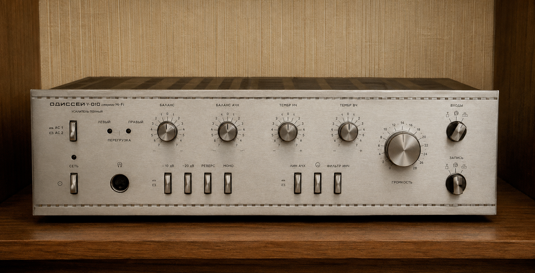

Киевский «Одиссей У-010» выпускался с 1984 года. Он развивал 50 Вт на канал при нагрузке 8 Ом и относился к усилителям высшего класса. На передней панели размещались индикаторы выходного уровня, регуляторы тембра, фильтры и переключатели входов.
По формату и мощности «Одиссей» выступал прямой альтернативой «Бригу». Сегодня выбор между ними определяется ревизией, сохранностью и качеством восстановления. При осмотре «Одиссея» стоит проверить механический гул трансформатора и состояние печатных плат: владельцы отдельных экземпляров сообщают о проблемах в этих узлах.
«Эстония УП-010» и «УМ-010»: раздельная система

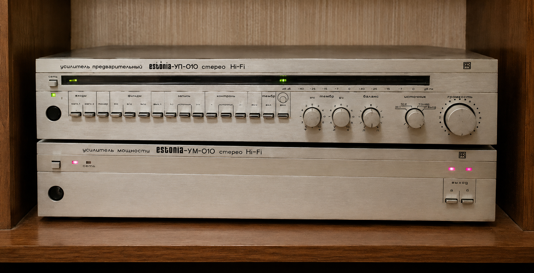

Таллинский комплекс состоял из предварительного усилителя УП-010 и усилителя мощности УМ-010. Первый отвечал за выбор источника, регулировку громкости и обработку сигнала. Второй усиливал сигнал до уровня, необходимого акустике.
Раздельная архитектура упрощала замену одного компонента и давала больше свободы при сборке системы. Одновременно она требовала двух корпусов, межблочного кабеля и исправного комплекта. Сегодня ценность такой системы зависит от наличия обоих устройств, их совместной работоспособности и состояния соединений.
«Одиссей» и «Эстония» показывают, что выбор советского усилителя не ограничивался тремя самыми обсуждаемыми именами. Однако именно «Бриг», «Амфитон» и «Корвет» нагляднее всего представляют три критерия спора: исторический статус, доступность и предельные паспортные параметры.
