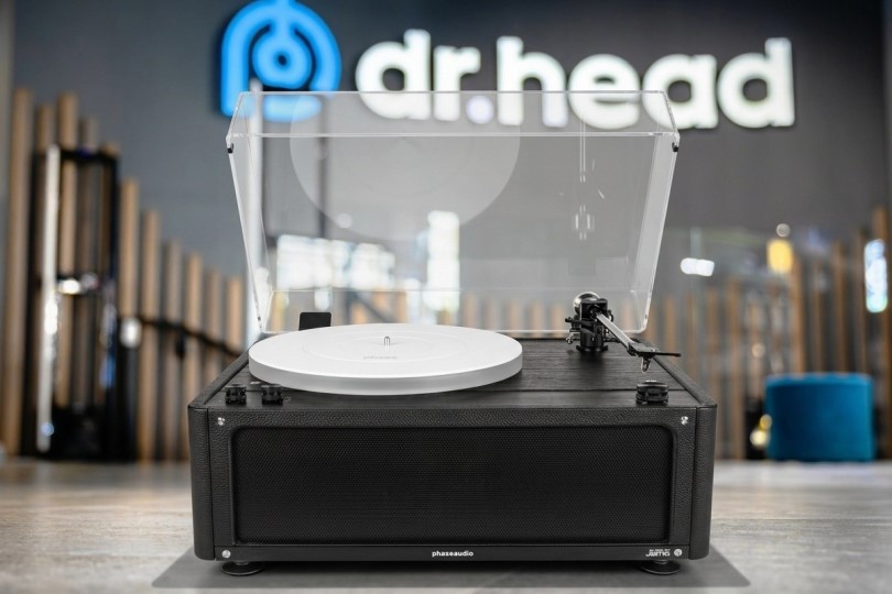

Дизайн, корпус и материалы
Phaze Audio
Корпус собран из плит MDF толщиной около 2 см, каркас — из сдвоенных плит, внутри распорки и перегородки, свободный объём заполнен звукопоглотителем. Отсюда и масса почти 18 кг: это не «вес ради солидности», а способ бороться с резонансами, когда динамики и звукосниматель живут в одной коробке.
Периметр отделан искусственной кожей с крупной фактурой, доступны два варианта — чёрный и капучино. Лицевая панель утоплена, за металлической решёткой видны излучатели. Ножки — с пробковой опорой. Крышка входит в комплект, гарантия — три года.
Компактным аппарат назвать нельзя: почти полметра в ширину и 37,5 см в глубину. Это полноценный предмет мебели, которому нужна устойчивая поверхность. Рецензенты отмечают, что монументальность слегка портят видимые винты на лицевой панели — придирка по существу, но о ней стоит знать заранее.

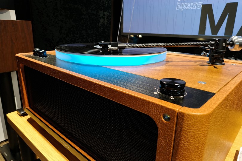

Подсветка акрилового диска
Под диском стоят светодиодные сборки, режимы переключаются отдельным регулятором на верхней панели: постоянное свечение, мерцание, плавные переходы между цветами. Полупрозрачный акрил светится изнутри, в темноте эффект заметный и впечатляющий. Если нужна музыка без иллюминации, подсветка полностью отключается — и это правильное решение, потому что на вкус она подходит не всем.

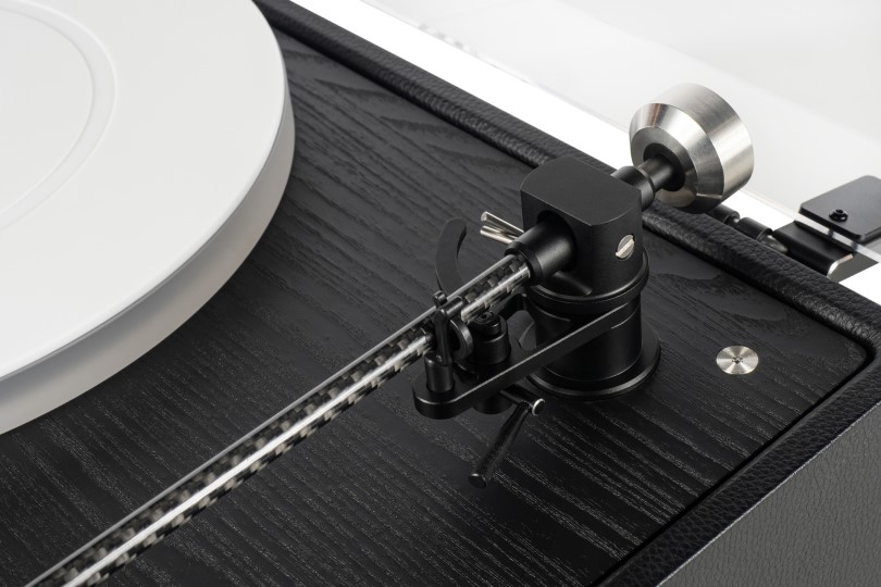

Тонарм и головка
Тонарм — прямой, 11-дюймовый, штанга из карбона, противовес алюминиевый, есть микролифт и полноценная регулировка антискейтинга. Длинный тонарм даёт меньшую угловую погрешность: на практике это заметно на последних треках стороны, ближе к центру пластинки, где короткие тонармы чаще начинают «сыпать» искажениями на сложных фрагментах.
Звукосниматель — ММ-головка Ortofon OM5E с эллиптической алмазной иглой. Выходное напряжение 4 мВ, разделение каналов 22 дБ на 1 кГц, разбаланс не более 2 дБ, рекомендуемый прижим 1,8 г. Высокая податливость 20 мкм/мН позволяет работать с небольшим прижимом — меньше нагрузка на канавку. Эллиптическая заточка снимает больше информации со стенок канавки, чем сферическая, и заодно чуть меньше «цепляет» поверхностный шум заигранных пластинок. Головку и шелл при желании можно поменять на любой другой ММ-картридж.
