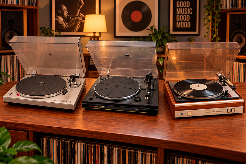

Советские проигрыватели отличались по классу, конструкции и набору функций. В принятой тогда системе бытовую радиоаппаратуру относили к высшему, первому, второму и последующим классам сложности. Эта классификация задавала требования к характеристикам и оснащению, поэтому модели разных классов изначально проектировались под разные задачи и бюджет.
«Вега» и «Арктур» выпускались на Бердском радиозаводе, но конструкции у них могли быть совсем разными. В «Веге-106» использовались польские пассиковые ЭПУ Unitra серии G-600, а «Арктур-006» построили на прямоприводном G-2021. У него были автостоп и автовозврат, регулировка прижимной силы и антискейтинга, а скорость контролировалась по стробоскопу.
«Электроника Б1-01» устроена иначе. У неё пассиковый привод, массивный опорный диск и металлический тонарм. По общей компоновке её часто сопоставляют с Thorens TD 125, а тонарм — с SME 3009.
У более поздней «Электроники ЭП-017» уже прямой привод с кварцевой стабилизацией скорости. Тонарму добавили электронную компенсацию скатывающей силы и демпфирование горизонтального резонанса. Здесь управление приводом и тонармом сильнее зависит от электроники, чем у моделей на готовых польских ЭПУ.

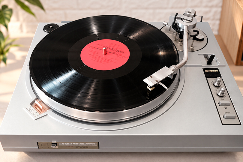

Арктур-006: прямой привод и автоматика
«Арктур-006» выпускался Бердским радиозаводом с 1983 года. В проигрывателе использовано польское ЭПУ Unitra G-2021 с прямым приводом, где опорный диск входит в конструкцию двигателя. Доступны скорости 33 и 45 об/мин, регулировка прижимной силы и антискейтинга, микролифт, автостоп и возврат тонарма. Скорость контролируется по стробоскопу и при необходимости подстраивается. В паспорте указан коэффициент детонации не более 0,1%, уровень рокота — около −66 дБ.
Прямой привод избавляет от одной характерной для старых проигрывателей расходной детали — пассика. При этом состояние самого привода всё равно нужно проверять: у возрастных «Арктуров» встречаются проблемы с электроникой управления и стабильностью оборотов. Отдельного внимания требуют тонарм, контакты и работа автоматики.
Проигрыватель оснащён встроенным фонокорректором, но сигнал можно снять и до него. Поэтому «Арктур-006» можно подключить к обычному линейному входу либо использовать с внешним фонокорректором. Второй вариант пригодится при замене картриджа или если штатный тракт требует ремонта.
Современную MM-головку установить можно, однако с родным шеллом не всё сводится к совпадению крепёжных отверстий. Диапазон регулировки положения картриджа ограничен, поэтому перед установкой нужно проверить геометрию тонарма, вынос иглы и массу новой головки. Иначе картридж физически встанет на место, но правильного положения иглы относительно канавки добиться не получится.
По конструкции «Арктур-006» хорошо приспособлен к обычному использованию: прямой привод, регулируемый тонарм, автостоп и встроенный фонокорректор позволяют собрать систему без редких или специфических компонентов.

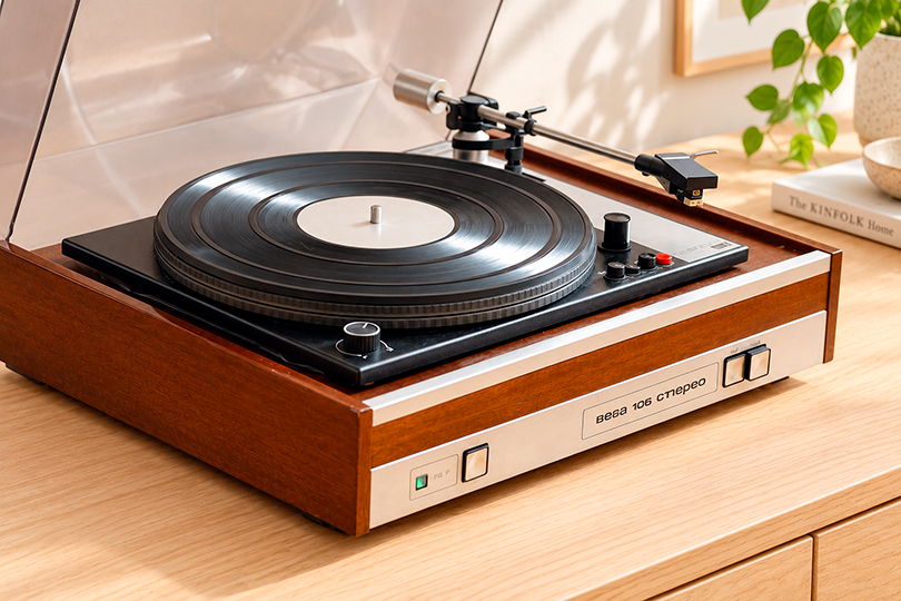

Вега-106: несколько вариантов ЭПУ Unitra
«Вега-106» относится к аппаратам первого класса и выпускалась в нескольких исполнениях. За время производства в неё последовательно устанавливали польские ЭПУ Unitra G600B, G600C и G602, поэтому конструкция привода и отдельные характеристики зависят от конкретной версии. С завода использовались разные магнитоэлектрические головки, включая модели Unitra. Тонарм получил регулировку прижимной силы и микролифт, скорость вращения можно было контролировать по стробоскопу. Для «Веги-106-1» указывался коэффициент детонации не хуже 0,08%, масса проигрывателя — около 13 кг.
Пассиковая схема здесь сравнительно несложная, поэтому большинство возрастных проблем хорошо понятны. Ремень со временем растягивается и твердеет, старая смазка густеет, контакты окисляются. Перед покупкой стоит проверить, как диск набирает и удерживает скорость, нет ли люфта в подшипниках тонарма и посторонних звуков со стороны механики.
Сохранившиеся штатные головки Unitra MF100 и родственные модели требуют отдельной проверки. Если состояние иглы неизвестно, использовать её на хороших пластинках не стоит. Исправный тонарм позволяет поставить современный MM-картридж, подобрав его по массе и параметрам тонарма, — для регулярного прослушивания это обычно проще, чем искать старую оригинальную вставку с непонятной историей.
По сравнению с «Арктуром-006» и старшими моделями «Электроники» у «Веги-106» меньше сложной автоматики и электронных узлов.

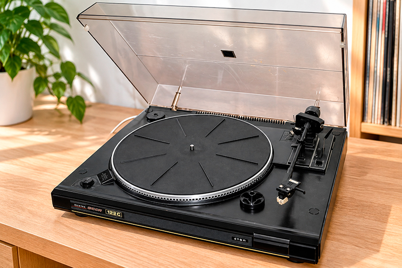

Вега ЭП-122: лёгкая модель конца 1980-х
«Вега ЭП-122» появилась в конце 1980-х и строилась на польском ЭПУ G-1001. Проигрыватель поддерживает скорости 33 и 45 об/мин, оснащён стробоскопом, автостопом и возвратом тонарма. Масса — около 4,4 кг.
По сравнению с «Вегой-106» и более тяжёлыми моделями предыдущих лет конструкция стала легче, в корпусе больше пластиковых деталей. Это уже более простой по исполнению аппарат, рассчитанный на массовый сегмент.
При исправной механике, правильно настроенном тонарме и заведомо исправной игле «ЭП-122» можно использовать и сегодня. Но как основа для дальнейшего апгрейда она менее интересна, чем «Арктур-006», «Вега-106» или старшие модели «Электроники»: у них изначально более серьёзная механическая база и больше возможностей для настройки.

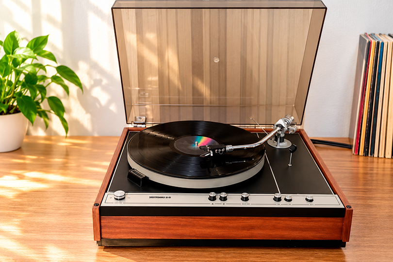

Электроника Б1-01: массивный стол и пассиковый привод
«Электроника Б1-01» относится к проигрывателям высшего класса середины 1970-х. В конструкции использованы пассиковый привод, отдельный субдиск, подвешенное шасси и тяжёлый опорный диск. Масса аппарата достигает 20 кг.
В заводской документации указан рабочий диапазон 20 Гц–20 кГц, прижимная сила 7,5–12,5 мН, а для коэффициента детонации в материалах разных лет встречаются значения порядка 0,1–0,15%. Вращение передаётся на субдиск плоским пассиком. У тонарма предусмотрены регулировки прижимной силы и компенсации скатывающей силы.
По компоновке Б1-01 часто сопоставляют с Thorens TD 125: у моделей схожи пассиковая схема, отдельный субдиск и подвеска шасси. Тонарм также напоминает конструкции SME того периода.
Массивный диск и развязанное от корпуса шасси дают Б1-01 хорошую механическую основу для восстановления. Б1-01 имеет смысл рассматривать в первую очередь как винтажный проигрыватель, который готовят к эксплуатации после диагностики и настройки. Для первого проигрывателя без желания заниматься обслуживанием есть более простые варианты.

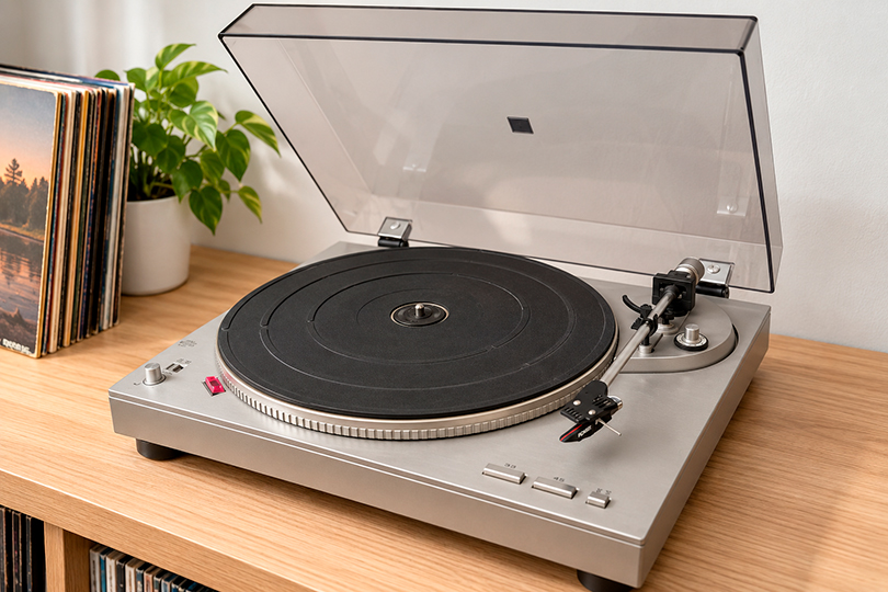

Электроника ЭП-017: прямой привод и электронное управление тонармом
«Электроника ЭП-017» выпускалась с середины 1980-х и по конструкции заметно отличается от более ранней Б1-01. Здесь применён прямой привод: двигатель вращает диск непосредственно, без пассика, а скорость поддерживается системой кварцевой стабилизации. В проигрывателе также предусмотрены автоматическая установка и возврат тонарма, электронная компенсация скатывающей силы и демпфирование его горизонтального резонанса.
Часть функций, которые у более простых проигрывателей реализованы механически, в ЭП-017 завязана на электронику. Поэтому при покупке нужно убедиться, что корректно работают автоматика, стабилизация оборотов, управление тонармом и его электронное демпфирование.
Головкодержатель у ЭП-017 закреплён на трубке тонарма и не снимается. Картридж при этом заменить можно, но при подборе новой головки нужно учитывать конструкцию держателя, её массу и доступный диапазон регулировок.
Встроенного фонокорректора у ЭП-017 нет. Сигнал с головки нужно подавать на Phono-вход усилителя или на отдельный фонокорректор, а уже с него — на линейный вход системы.
Прямой привод, кварцевая стабилизация и электронное управление тонармом делают ЭП-017 одной из наиболее технически насыщенных моделей в этой подборке.
