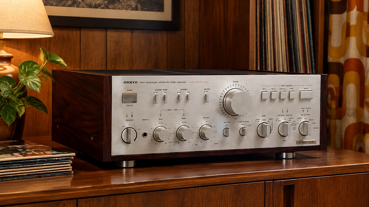

К старшим интегральным моделям также относится семейство A-820, включающее модификации GT, GTR и RS. Эти усилители интересны развитыми блоками питания и традиционной компоновкой с крупными дискретными выходными каскадами. Перед покупкой стоит проверить рабочее напряжение, ток покоя, постоянное напряжение на выходе и состояние реле.
Интегральные усилители A-серии
A-8067 представляет более ранний этап развития Integra. Для него заявлялись 80 Вт на канал при нагрузке 8 Ом и коэффициент гармонических искажений до 0,015% в диапазоне 20 Гц — 20 кГц. Сегодня паспортные значения помогают понять исходный класс модели, а техническое состояние определяет её реальную работу в системе.

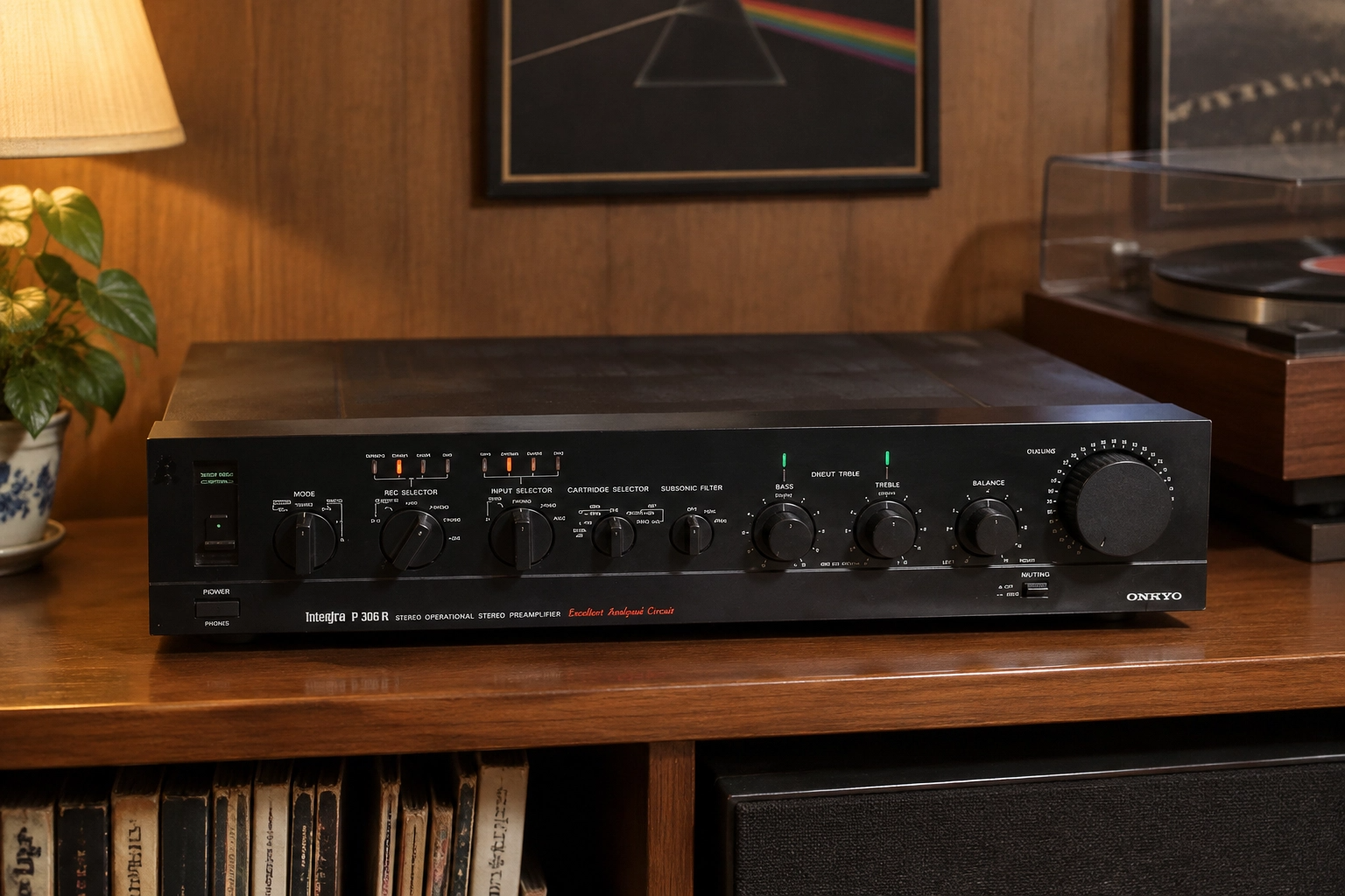

В пару к усилителям мощности выпускались предусилители P-серии, включая P-306 и P-308 разных поколений. Комплект из аппаратов одной эпохи сохраняет единый дизайн. Для практического результата важнее исправность каждого компонента, параметры соединения и совместимость с акустикой.

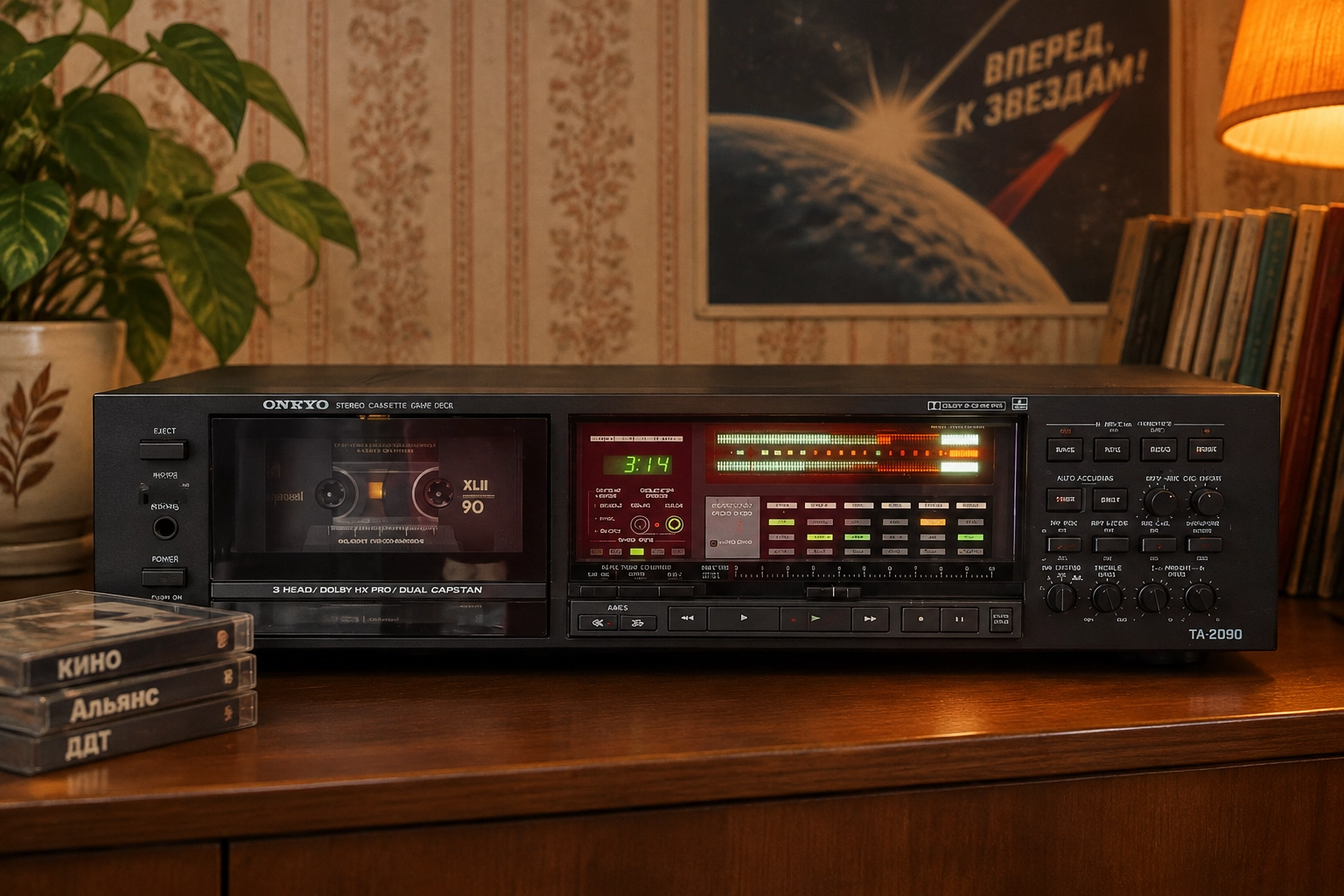

Кассетные деки показывают другую сторону Integra — точную механику и развитую настройку записи. Вместе с этим они требуют более сложного обслуживания, поскольку состояние транспорта напрямую влияет на скорость движения ленты и стабильность сигнала.
TA-2090 относится к старшим трёхголовым декам Onkyo. На отдельных рынках близкая версия продавалась как TA-2900. Раздельные головки стирания, записи и воспроизведения дают возможность контролировать результат во время записи. Трёхмоторный транспорт и ручная калибровка помогают настроить тракт под конкретную кассету.

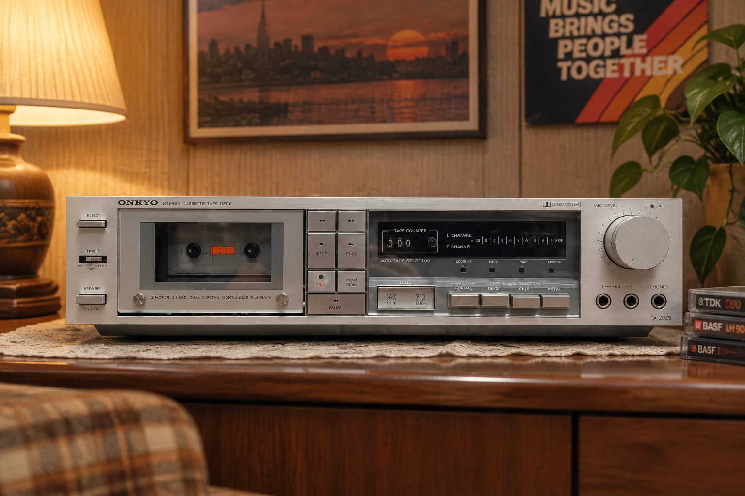

Кассетные деки TA-серии
TA-2025 и TA-2035 занимают более доступные позиции в кассетной части каталога. Их покупка также требует проверки пассиков, роликов, идлеров, головок и скорости протяжки. Экземпляр после документированного профильного сервиса часто оказывается выгоднее аппарата с низкой начальной ценой и неизвестным состоянием механики.
