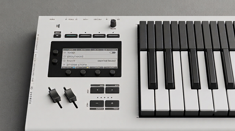

В DAW-режиме Osmose CE превращается в пульт управления проектом. Запускайте и останавливайте воспроизведение, двигайте плейхед, переключайтесь между треками, управляйте микшером и включайте петли прямо с клавиатуры. Макросы из Ctrl-e отображаются на 4,3-дюймовом цветном дисплее контроллера и управляются энкодерами, не выходя из состояния игры.

Клавиатурный механизм у обеих версий одинаковый. Те же семь жестов, тот же ход клавиш, тот же набор элементов управления: 7 энкодеров, 9 кнопок, дисплей, слайдеры Pitch и Modulation, два входа для педалей.
