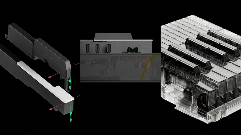

Технология клавиатуры Osmose называется Augmented Keyboard Action. Каждая клавиша реагирует на три типа движения: нажатие, боковое смещение пальца влево-вправо и давление после того, как клавиша дошла до упора. Последнее и есть послекасание, aftertouch, только считывается оно независимо по каждой ноте, а не для всей клавиатуры сразу.
Боковое движение клавиши превращается в индивидуальный питч-бенд и вибрато конкретной ноты. Плавное скольжение высоты между двумя нотами даёт отдельный жест Pressure Glide, он же portamento: примерно так ведёт мелодию скрипач или духовик.
Какой параметр звука изменит жест (громкость, тембр, глубину вибрато), задают выбранный пресет и настройки чувствительности. Их можно донастроить под себя. В подходящем патче лёгкое покачивание пальцем на удержанной клавише добавляет живое вибрато, напоминающее игру смычком, но это иллюстрация ощущения, а жёсткого правила для всех звуков инструмента здесь нет.

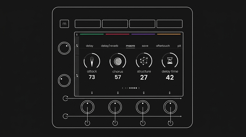

Внутри стоит EaganMatrix, цифровой модульный движок, который Haken Audio доработала специально для Osmose. Он объединяет несколько методов синтеза: физическое моделирование, когда инструмент имитирует поведение реальной струны или духовой трубы, частотную модуляцию FM, а также аддитивный и субтрактивный синтез. Отсюда и живые акустические тембры, и плотные синтетические текстуры внутри одного патча.
В основе каждого патча пять программируемых осцилляторов, пять мультирежимных фильтров и пять генераторов огибающей, плюс генераторы шума, два банка фильтров и четыре дилея. Полифония до 24 голосов. Правда, глубокие многослойные тембры могут задействовать сразу несколько голосов на одну ноту.
Из встроенных эффектов доступны общий блок реверберации, дилея и эха, компрессор с драйвом и шелвинг-эквалайзер, а более сложные цепочки обработки собираются прямо внутри EaganMatrix. Библиотека насчитывает более 500 фабричных пресетов и до 2048 слотов под собственные звуки. Любой пресет быстро правится шестью макросами, без погружения в структуру патча. Тем, кто хочет собирать звук с нуля, пригодится редактор Haken Editor для компьютера: для его работы нужна бесплатная Max/MSP, и это небольшой порог входа в глубокий саунд-дизайн.

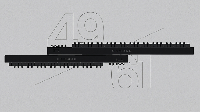

Обе версии построены на одной клавиатуре Augmented Keyboard Action и одном движке EaganMatrix. Полифония у них тоже одинаковая, до 24 голосов, а пресетов и слотов поровну. Различаются модели диапазоном клавиш, шириной корпуса и массой, то есть тем, сколько места для игры нужно музыканту.
Osmose 49: компактный инструмент для стола и студии
Младшая версия весит 8,3 кг и по ширине корпуса заметно компактнее модели на 61 клавишу, что выручает, когда места на столе или в студии немного. Диапазона в 49 клавиш хватает для соло-партий, программирования звуков и большинства сценариев саунд-дизайна. Логичный выбор для тех, у кого уже есть полноразмерная MIDI-клавиатура, а Osmose 49 нужен как инструмент выразительности.

Версия на 61 клавишу весит 9,5 кг, и дополнительная октава даёт больше пространства для игры двумя руками и для партий с широким диапазоном. Полноразмерной фортепианной клавиатуры на 88 клавиш здесь нет: это та же трёхмерная механика, только шире. Сравнивать её логичнее по ощущению от игры, чем по общему охвату нот акустического пианино. Такая модель удобнее на сцене и в партиях, где нужно одновременно вести басовую и мелодическую линию, поэтому её берут композиторы и клавишники, которым нужен запас по диапазону при той же выразительности.
