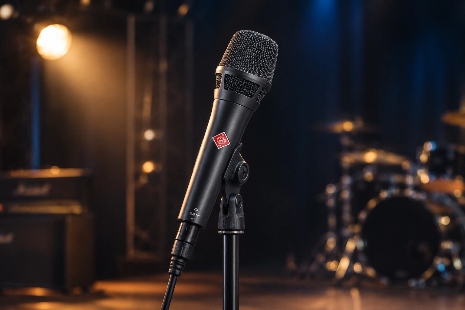

Neumann KMS 105
Neumann KMS 105
Neumann KMS 105 — ручной конденсаторный микрофон с суперкардиоидной диаграммой. Она ослабляет звук под определёнными боковыми углами и требует стабильного положения микрофона относительно рта. Отклонение от оси способно заметно изменить уровень и тембр голоса.
Модель рассчитана на живой вокал, речь и акустические выступления. При установке сценических мониторов важно учитывать заднюю зону чувствительности суперкардиоиды. KMS 105 занимает верхний ценовой уровень подборки и подходит исполнителю с отработанной микрофонной техникой.
Микрофон вокальный
Neumann KMS 105 BK
Бренд: Neumann
Диаграмма направленности микрофона: суперкардиоидная
Максимальная воспроизводимая частота микрофона, кГц: 20
84 590 руб.
  • тип — конденсаторный;
  • диаграмма направленности — суперкардиоидная;
  • диапазон частот — 20 Гц — 20 кГц;
  • максимальный уровень звукового давления — 132 дБ;
  • соотношение сигнал/шум — 76 дБ;
  • подключение — XLR.

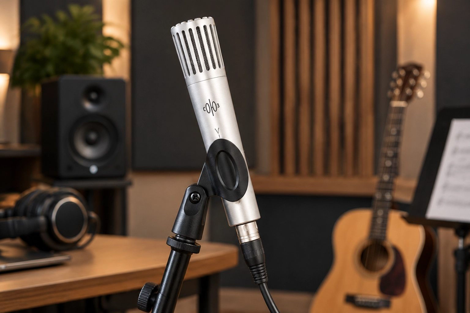

СОЮЗ V1
СОЮЗ V1
СОЮЗ V1 — российский широкомембранный динамический микрофон с кардиоидной диаграммой. Он формирует основную рабочую область перед капсюлем и ослабляет звук с тыльной стороны.
Модель стоит рассматривать для концертов и репетиций, когда нужен динамический ручной микрофон из доступной части подборки. Верхняя граница диапазона составляет 15 кГц, однако одна эта цифра не описывает тембр и разборчивость вокала. Перед покупкой полезно сравнить СОЮЗ V1 с TG V70s собственным голосом: их диаграммы по-разному реагируют на отклонение от оси и сценическое окружение.
Новинка
Микрофон вокальный
СОЮЗ V1 Nickel
Бренд: СОЮЗ
Диаграмма направленности микрофона: кардиоидная
Максимальная воспроизводимая частота микрофона, кГц: 15
24 890 руб.
  • тип — динамический, широкомембранный;
  • диаграмма направленности — кардиоидная;
  • диапазон частот — 50 Гц — 15 кГц;

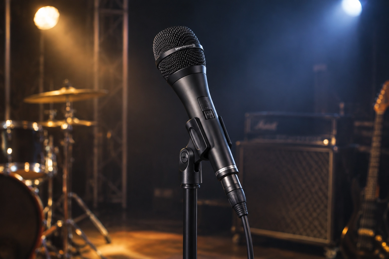

Beyerdynamic TG V70s
Beyerdynamic TG V70s — динамический вокальный микрофон с гиперкардиоидной диаграммой. Узкая передняя область чувствительности помогает ослабить часть звуков от расположенных рядом источников. Такой эффект зависит от угла, под которым звук попадает на капсюль.
TG V70s подходит для концертов и репетиций на насыщенной сцене. Микрофон требует стабильного положения у рта, а его заднюю зону чувствительности следует учитывать при расстановке мониторов. Это самая доступная модель подборки и рациональная отправная точка для исполнителя, которому нужен профессиональный ручной микрофон с узкой направленностью.
Скидка
Микрофон вокальный
Бренд: Beyerdynamic
Диаграмма направленности микрофона: гиперкардиоидная
Кнопка включения/выключения: да
19 890 руб.
26 290 руб. -24%
  • тип — динамический;
  • диаграмма направленности — гиперкардиоидная;
  • диапазон частот — 25 Гц — 18 кГц;
