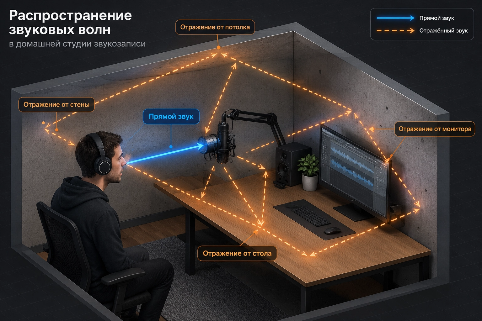

В точке записи звуковое поле состоит из двух разных компонентов: прямого звука и множества вторичных отражений. Прямой звук идёт от губ диктора напрямую к мембране за доли миллисекунды. Он передаёт чистый и естественный тембр голоса.
Одновременно звуковая волна распространяется по комнате со скоростью около 343 метров в секунду. Звук ударяется о столешницу, монитор, штукатурку стен, стекло окна, натяжной потолок и ламинат. Твёрдые поверхности отражают волны обратно к капсюлю.
Эти отражения приходят с задержкой и в разной фазе:
- Первые отражения доходят за 1–10 миллисекунд. Они накладываются на прямой сигнал и создают гребенчатую фильтрацию. В голосе появляются провалы частот и характерный гнусавый оттенок.
- Поздние отражения бьются о поверхности десятки раз и формируют смазанный реверберационный хвост.
Тип сигнала | Путь звуковой волны | Время прихода к капсюлю | Влияние на запись |
Прямой звук | Кратчайшая линия: губы диктора — мембрана | 0,3–0,5 мс (дистанция 10–15 см) | Полезный сигнал: разборчивость, плотность, исходный тембр |
Ранние отражения | Рикошет от столешницы, монитора и боковых стен | 1–10 мс | Гребенчатая фильтрация, «коробочный» и носовой окрас |
Поздние отражения | Многократные рикошеты по всему объёму помещения | Более 20–50 мс | Гул, эхо, смазанная артикуляция между словами |
На этот баланс влияет закон обратных квадратов. Если сократить расстояние от рта до капсюля в два раза, громкость прямого голоса вырастет примерно на 6 дБ. Уровень комнатного гула при этом останется прежним. Соотношение прямого и отражённого звука определяет чистоту дорожки сильнее, чем марка микрофона.
Многие надеются на кардиоидную диаграмму направленности. Кардиоида подавляет звуки строго позади капсюля, но с боков ослабление составляет всего 6 дБ. Лабораторные замеры компании Shure показывают: стандартный кардиоидный микрофон улавливает до трети фонового шума комнаты. Кардиоида помогает контролировать пространство, но не изолирует запись от акустики помещения.

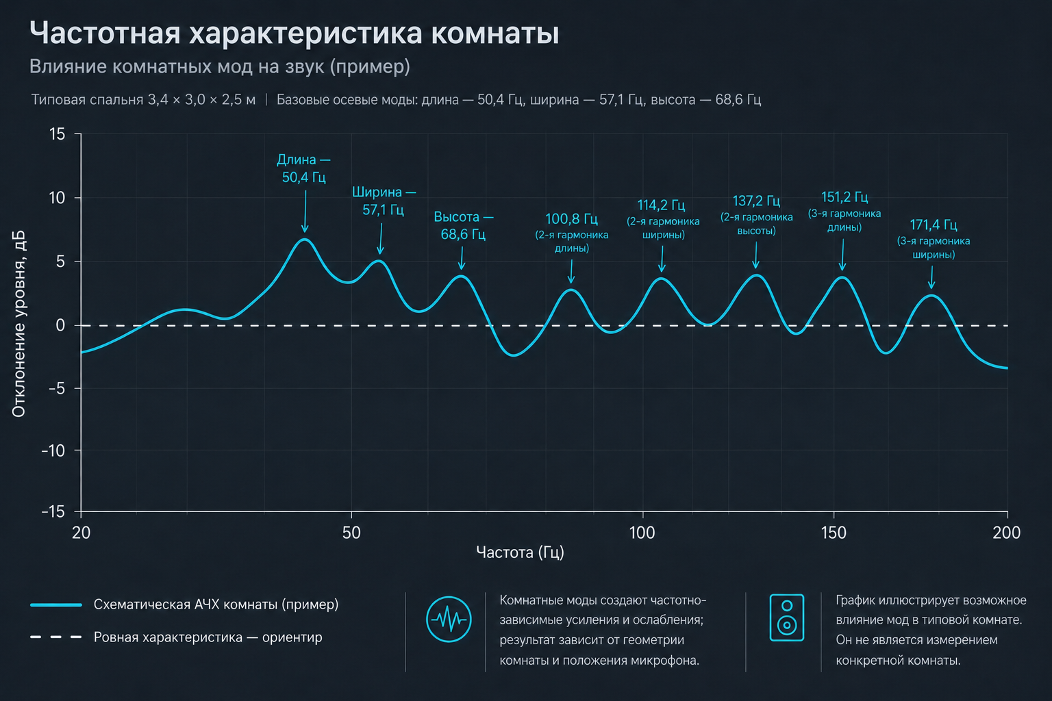

Мягкая мебель и шторы помогают убрать звонкий верх, но низкие частоты ведут себя иначе. В замкнутом пространстве звуковые волны накладываются друг на друга и образуют стоячие волны — комнатные резонансы или моды. Они возникают на частотах, длина волн которых совпадает с расстоянием между стенами.
Частота простейшей осевой моды рассчитывается по формуле:
f = c / (2 × L)
где c — скорость звука в воздухе (343 м/с), а L — расстояние между противоположными стенами в метрах.
Для типовой спальни в панельном доме расчёт показывает чёткую картину резонансов:
Плоскость комнаты | Расстояние, м | Базовая резонансная частота, Гц | Вторичные гармоники, Гц | Влияние на запись голоса |
Длина (стены) | 3,4 | 50,4 | 100,8 / 151,2 / 201,6 | Попадают в мужской грудной регистр, создают бубнёж |
Ширина (стены) | 3,0 | 57,1 | 114,2 / 171,4 / 228,4 | Раздувают низкую середину, маскируют артикуляцию |
Высота (потолок — пол) | 2,5 | 68,6 | 137,2 / 205,8 | Давят на слух в точке сидящего за столом диктора |
Диапазон от 80 до 250 Гц — основа разговорного тембра. В небольших помещениях моды распределяются редко с огромными разрывами.
Когда диктор произносит звук на частоте резонанса, комната усиливает эту ноту на 10–15 дБ. Звук начинает долго гудеть. Соседняя нота попадает в зону подавления и проваливается на те же 15 дБ. В результате голос на записи звучит неровно: одни гласные выпирают с гулом, а другие звучат тонко и глухо.
В больших студиях моды перекрывают друг друга плотно, поэтому звук затухает равномерно. Границу этого перехода описывает частота Шрёдера. Чем меньше площадь и объём комнаты, тем выше эта граница и тем сильнее резонансы портят рабочий диапазон голоса.

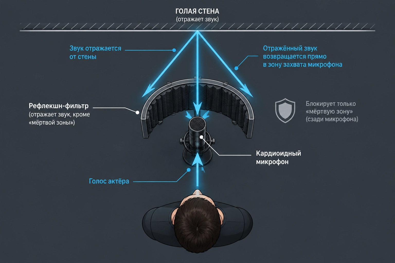

Рефлекс-фильтр: что он реально убирает, а что пропускает
Полукруглый акустический экран из металла и поролона часто покупают первым делом. Производители обещают эффект дикторской кабины прямо на рабочем столе. Однако независимые измерения показывают скромные результаты.
Британский журнал Sound on Sound провел лабораторный тест популярных портативных экранов («How Effective Are Portable Vocal Booths?»). Инженеры выяснили: фильтры работают только на средних и высоких частотах — от 500 Гц и выше. В этом диапазоне они ослабляют отражения на 2,5–7 дБ. Ниже 400 Гц экраны не поглощают звук вовсе, а на отметках 150–300 Гц даже усиливают гул из-за внутреннего резонанса металлического каркаса.
Частотный диапазон | Работа рефлекс-фильтра | Реальный результат на записи |
Выше 1000 Гц | Ослабление на 4–7 дБ | Убирает часть высокочастотного звона перед микрофоном |
500–1000 Гц | Ослабление на 2–3 дБ | Слегка сушит средний речевой диапазон |
200–500 Гц | Эффект отсутствует (0 дБ) | Пропускает комнатное бубнение без изменений |
Ниже 200 Гц | Усиление гула на 1–2 дБ | Создает резонанс в нижнем регистре мужского голоса |
У рефлекс-фильтра есть три слабых места:
- Экран ставят в глухую зону микрофона. Кардиоидный капсюль и без того отсекает звуки сзади на 15–20 дБ. Фильтр защищает микрофон там, где он почти ничего не слышит.
- Стена за спиной остается открытой. Звук голоса летит вперед диктора, ударяется о голую стену позади него и возвращается прямо в рабочую мембрану микрофона. Экран сзади никак не блокирует этот рикошет.
- Близкая стенка искажает голос. Поролоновая панель стоит всего в 5–10 сантиметрах от капсюля. Короткие отражения от нее дают гребенчатую фильтрацию в районе 1–3 кГц, делая тембр глуховатым.
Обычное плотное шерстяное одеяло на стойке за спиной диктора убирает из записи заметно больше комнатного эха, чем фабричный полукруг перед лицом. Отсюда родился еще один популярный домашний способ — залезть с микрофоном внутрь шкафа с одеждой. Разберемся, когда этот трюк спасает, а когда портит дорожку.

Снимите микрофон с настольной треноги. Поверхность стола работает как зеркало: звук голоса ударяется о столешницу и за пару миллисекунд отскакивает в капсюль. Это создает гребенчатую фильтрацию.
Закрепите микрофон на пантографе с эластичным подвесом-пауком и приподнимите над столом. Держите рабочую дистанцию в пределах 10–15 сантиметров от рта. На таком расстоянии прямой голос звучит уверенно и плотно маскирует комнатный фон.
Шаг 3. Защита зоны за спиной диктора
Перекройте стену, которая находится позади вашей спины. Именно оттуда отражённый звук летит прямо в открытый фронт кардиоидного микрофона.
Повесьте позади рабочего кресла плотное шерстяное одеяло, двухслойные шторы блэкаут плотностью от 350 г/м² или навесную звукопоглощающую панель на уровне головы.

Шаг 5. Работа с низкочастотным бубнением в углах
Если в мужском голосе сохраняется тяжелый низкий отзвук, переходите к углам. Установите в вертикальные углы басовые ловушки треугольного или прямоугольного профиля из плотной базальтовой ваты толщиной 15–20 сантиметров.

Нужен ли рефлекс-фильтр при голых стенах?
Экран закрывает микрофон только сзади, где кардиоидный капсюль и так почти ничего не слышит. Фильтр не защищает от главного рикошета — звука от стены за спиной диктора. Плотное одеяло или настенная панель позади кресла работают в разы эффективнее.
