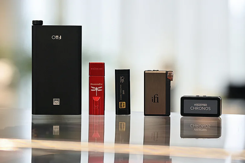

Внешние девайсы для качественной передачи музыки сейчас очень разнообразны по форме и размерам. Сегодня мы будем говорить не о стационарных блоках, а о моделях, которые легко поместятся в кармане вместе со смартфоном. Лучшее решение, которое удобно носить с собой — это компактные USB-ЦАП-ы. Некоторые по своей форме напоминают обыкновенные флешки, например, Audioquest DragonFly Red. Такая «‎флешка» подключается к ноутбуку, и аудио обрабатывается не через внутренние схемы компьютера, а через неё. Удобное решение для тех, у кого ноутбук всегда под рукой во время путешествий.

В качестве первоклассного ЦАП/усилителя с USB-C представляем Violectric Chronos. Это дочерний бренд легендарного производителя профессионального студийного оборудования Lake People. Не так часто на рынке можно встретить девайс с европейским происхождением: Violectric Chronos производят в Германии. Перед нами пример ЦАП/усилителя, который долгое время не устареет: в его арсенале работа с DSD до DSD256, а также внушительный динамический диапазон в 130 дБ. О чём нам говорит это число? Динамический диапазон непосредственно влияет на качество разложения музыкального материала. Это особенно важно, если вы предпочитаете сложную музыку: оркестры или джаз. Большой динамический диапазон даст вам возможность отчётливо слышать даже самые тихие звуки в композиции и выделять из общей картины отдельные инструменты. Violectric Chronos на это способен, при этом собственного шума у него практически нет. Мощности хватит, чтобы раскачать даже самые сложные наушники: на выходе усилитель выдаёт 5 мВт при сопротивлении 600 Ом.

Для подключения через Bluetooth советуем iFi Go Blu, который имеет в арсенале кодеков AAC, aptX, aptX Adaptive, aptX HD, LDAC и LHDC. Пользователь может подключиться к iFi Go Blu по балансному выходу. По размеру усилитель немного больше, чем Violectric Chronos, однако его дизайн интереснее, чем у «‎немца»: металлические элементы с медным отливом и стильный регулятор громкости. Если сравнивать звучание двух моделей, то отметим точность и динамику Violectric Chronos в противовес яркой подаче и размашистой музыкальной подаче iFi Go Blu.

Если вам важно качество звука во время игрового процесса, то обратите внимание на Shanling UA2, который имеет специальный режим для работы с портативными игровыми консолями. Компактный девайс способен значительно улучшить качество музыкального дизайна в современных играх, раскрыть его возможности. Также производитель позаботился о том, чтобы избежать даже малейшей звуковой задержки, в играх это особенно важно.

Для ценителей строгой эстетики и функционала советуем внешний ЦАП/усилитель FiiO Q3, построенный на чипе AKM, которому под силу работать с PCM до 768 кГц / 32 бит и DSD512. На регуляторе громкости по подсветке можно узнать, сигнал какой частоты подаётся на девайс. Кроме того, к нему можно подключиться по балансу. Чтобы избежать помех от внутреннего аккумулятора телефона и сохранить его зарядку, FiiO Q3 имеет собственный аккумулятор, которого хватит на 10 часов прослушивания.
Сравнивая звучание FiiO Q3 с предшественниками, отметим, что оно по линейности и детализации сопоставимо с Violectric Chronos, но при этом дополнительный переключатель низких частот на корпусе способен переписать характер звука, добавив в него дополнительную порцию плотного баса (не в ущерб остальному частотному диапазону). В сравнении FiiO и Shanling отметим, что в Shanling вложили более «‎коммерческий» яркий звук, который многим понравится, в то время как FiiO стремится показать изнанку записи в самых мелких деталях.
