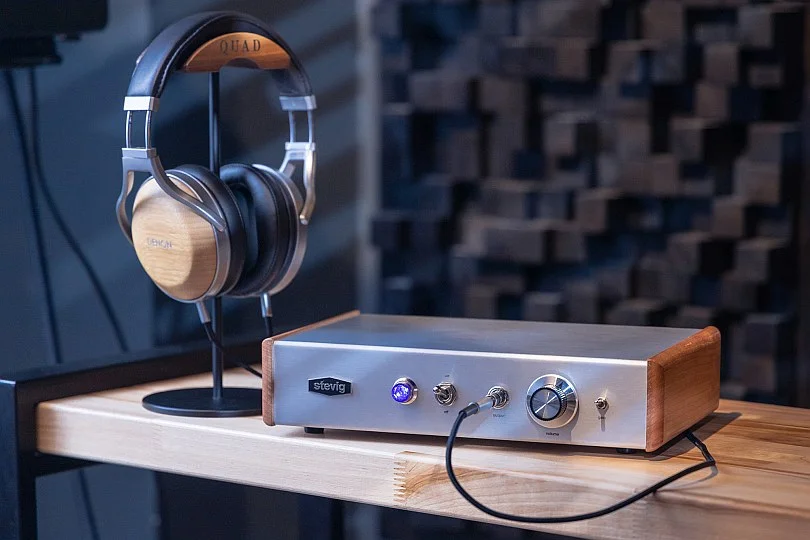

Название серии и модели недвусмысленно намекает на источник вдохновения Stevig — голландский Hi-Fi «золотой эры» (60-е годы прошлого века). Это также отражено в винтажном дизайне Rotterdam с шасси из брашированного алюминия и боковыми панелями из натурального дерева.
Выглядит усилитель очень здорово и выгодно отличается от большинства моделей в начальном ценовом сегменте. Но главное, конечно, начинка и возможности — они у Stevig не менее привлекательные. Для начала познакомимся с основными характеристиками, а потом расскажем простым языком, что всё это даст слушателю.

У Rotterdam достаточно мощности, чтобы раскачать подавляющее большинство современных наушников с сопротивлением от 24 до 600 Ом, а также предусмотрено два режима усиления (0/+8 дБ).
При этом усилитель обладает расширенной частотной характеристикой с высокой линейностью и ультранизкими искажениями, особенно для своего ценового сегмента. Rotterdam точно и достоверно передает музыку на наушники и позволяет раскрыть звучание компонентов более высокого класса без внесения собственной окраски. Усилитель прекрасно справился с полноразмерными High End-наушниками от динамических Sennheiser HD 800 до более «прожорливых» планаров от Audeze.
Для подключения наушников используется разъем 6.3 мм, а для плавного и точного контроля громкости — премиальный потенциометр от японской компании ALPS. Помимо них на передней панели можно найти логотип бренда, крупный синий индикатор работы и тумблеры включения усилителя и переключения режимов усиления.
На задней панели Rotterdam расположены две пары RCA разъемов — вход для подключения источника и сквозной выход предусилителя, что позволяет соединить Rotterdam с усилителем для акустической системы или активными колонками. Тут же находится информация о модели, серийный номер и разъем для подключения блока питания.
Последний использует герметичный тороидальный трансформатор с двумя независимыми вторичными обмотками и выпрямитель на диодах Шоттки. Большая емкость конденсаторной батареи снижает колебания и обеспечивает чистое питание без помех и наводок. В результате усилитель работает без посторонних шумов.
Отдельное внимание при разработке Stevig уделяют вопросам безопасности и надежности. В конструкции усилителя предусмотрена защита наушников от перепадов напряжения, постоянного напряжения, короткого замыкания в нагрузке, а также от неисправности блока питания или самого усилителя. Гарантия на Rotterdam составляет два года.
Рекомендуем протестировать Stevig Rotterdam всем, кто ищет мощный усилитель для своих наушников, но не хочет переплачивать за популярный бренд или выбирать безликий «ноунейм». А также всем любителям винтажной эстетики — Rotterdam отлично впишется в любой интерьер и будет радовать не только ваш слух, но и глаз тех, кто окажется рядом.
