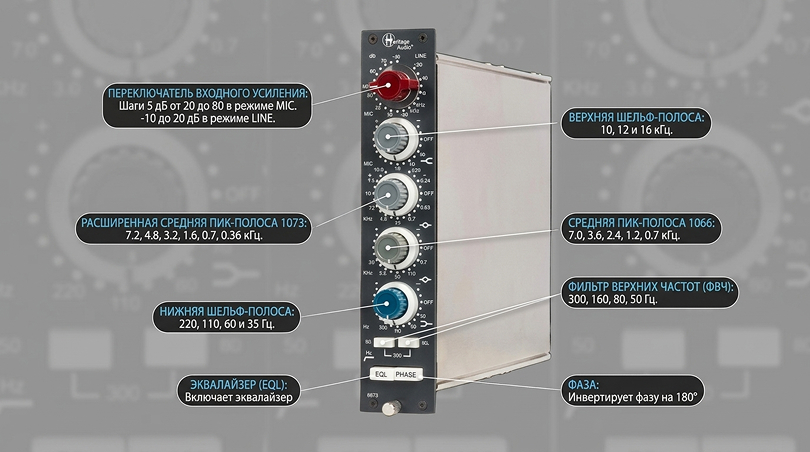

Предусилитель 6673 работает в классе A и даёт усиление свыше 80 дБ на микрофонном входе, плюс линейный усилитель класса A до 10 дБ для более горячих источников. Эквалайзер четырёхполосный: средняя полоса в духе легендарного модуля 1066 соседствует с расширенной средней полосой в духе 73-классики, вместе они дают расширенный диапазон регулировки средних частот.
Верхняя полка Baxandall переключается между тремя частотами вместо одной фиксированной у классических прототипов, а переключаемый фильтр верхних частот (ФВЧ, отсекает низкие частоты ниже выбранного порога) работает на 50, 80 или 300 Гц. Отдельная ручка HI/LO меняет входное сопротивление: при большем усилении сопротивление растёт, что может пригодиться при работе с низкочувствительными ленточными микрофонами.

  • Предусилитель Class A свыше 80 дБ + линейный усилитель Class A до 10 дБ
  • 4-полосный эквалайзер: средняя полоса в духе 1066 + расширенная середина 73-классики
  • Три варианта верхней полки, переключаемый ФВЧ 50/80/300 Гц
  • HI/LO переключение входного сопротивления, ручная сборка в Испании

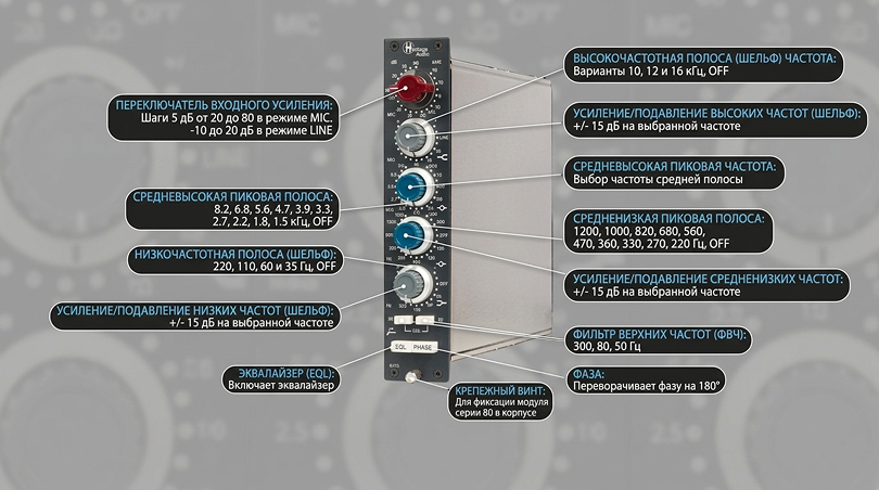

У 8173 тот же диапазон усиления предусилителя, свыше 80 дБ, но эквалайзер решён иначе. Вместо одной средней полосы здесь работают две независимые полосы в духе модуля 1081, нижняя и верхняя. По данным производителя, вместе они охватывают почти весь слышимый диапазон, а значит подходят для более точечной работы с серединой сложного источника: вокала, электрогитары, живых барабанов.
Фильтр верхних частот у 8173 такой же, как у 6673: 50, 80 или 300 Гц. Электроника модуля собрана на пяти сменных платах.

  • Предусилитель Class A свыше 80 дБ, линейный усилитель до 10 дБ
  • 4-полосный эквалайзер: две средние полосы в духе 1081, почти полное покрытие слышимого диапазона
  • Переключаемый ФВЧ 50/80/300 Гц
  • 5 сменных плат, ручная сборка в Испании

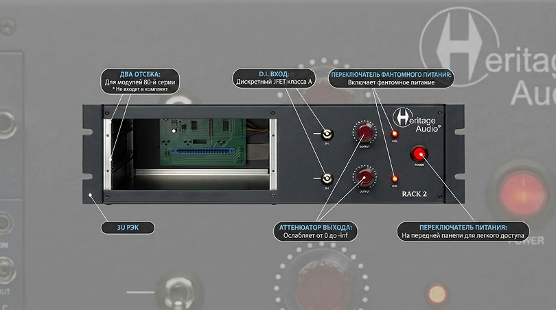

Rack 2 представляет собой двухслотовый рэк формата 19 дюймов высотой 3U, собранный с использованием тех же механических компонентов ISEP, что применяются в консолях Series 80. У каждого из двух каналов свой регулятор выходного уровня и подсвечиваемая кнопка фантомного питания +48 В, поэтому оба модуля в рэке включаются и настраиваются независимо друг от друга.
На передней панели есть два дискретных DI-входа класса A на JFET со сверхвысоким сопротивлением: гитару или бас можно подключить напрямую, без отдельного директ-бокса. Для тех, у кого уже есть совместимые компрессоры 2264E, предусмотрены шины компрессионного линка A и B, чтобы связать пару каналов в стерео. Позолоченные XLR-разъёмы Neutrik, питание рэк получает от встроенного блока через разъём IEC.

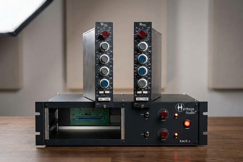

Rack 2 рассчитан максимум на два модуля 80-й серии одновременно, сами модули в комплект не входят и приобретаются отдельно. Рэк позволяет использовать 6673 и 8173 как самостоятельные каналы без старой консоли: остаётся подключить его линейный выход к следующему устройству, аудиоинтерфейсу, рекордеру или микшеру, чтобы записать сигнал.

  • Двухслотовый рэк 19″, 3U, на механике ISEP
  • Индивидуальный регулятор выхода и подсветка фантомного питания на канал
  • Два DI-входа Class A JFET на передней панели
  • Линк компрессоров 2264 по шинам A и B, разъёмы Neutrik, модули приобретаются отдельно

Разъём и механика у модулей одинаковые, поэтому решение не обязательно принимать раз и навсегда: можно поставить один модуль в Rack 2, а второй докупить позже под второй канал. С подборкой достойных внимания решений в этой категории можно ознакомиться в материале «Dr.Head Awards: лучшие микрофонные предусилители 2025–2026».

Модуль устанавливается в слот Rack 2 и фиксируется винтом (или в совместимый слот при реставрации консоли Series 80). Микрофон подключается через XLR, а фантомное питание +48 В включается отдельной кнопкой на каждом канале Rack 2. Включать его имеет смысл только для микрофонов, которым оно действительно требуется: у ленточных и части динамических моделей фантомное питание может быть не нужно, а для некоторых ленточных микрофонов его включение нежелательно.
