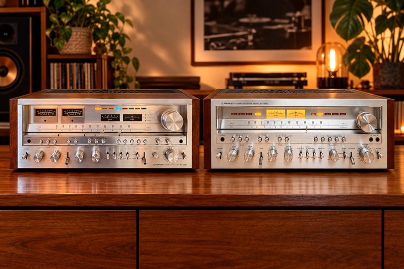

Pioneer SX-1250 и SX-1980: путь от 160 до 270 ватт
Pioneer SX-1250
SX-1250 появился в 1976 году и выдавал 160 Вт на канал на 8 Ом в диапазоне 20 Гц–20 кГц. На 4 Ом производитель указывал уже 200 Вт. Масса — 29,2 кг.
По сегодняшним меркам 160 Вт на канал достаточно для очень серьёзного домашнего усилителя. В середине 1970-х такая мощность оказалась лишь одной из ступеней гонки.
SX-1250 показывает и эстетику периода: длинная аналоговая шкала тюнера, крупные органы управления, деревянные боковины, отдельные входы для двух проигрывателей и коммутация трёх пар акустики. Аппарат рассчитан на систему, где рядом существуют винил, радио и несколько магнитофонов.
Pioneer SX-1980
Через два года мощность выросла до 270 Вт на канал на 8 Ом при заявленных 0,03% гармонических искажений. Корпус расширился до 560 мм, масса достигла 35,4 кг.
SX-1980 стал самым мощным серийным ресивером Pioneer и одним из самых узнаваемых аппаратов всей эпохи. Здесь увеличение мощности потребовало серьёзной перестройки питания: большого тороидального трансформатора, четырёх конденсаторов по 22 000 мкФ и раздельных силовых цепей каналов.
Интересен и результат независимых испытаний конца 1970-х. При кратковременной нагрузке аппарат показывал запас выше паспортной непрерывной мощности. Это хорошо иллюстрирует разницу между номиналом, который производитель обязан выдерживать в заданных условиях, и кратковременными возможностями усилителя.

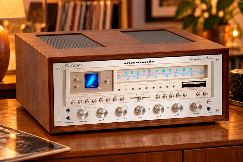

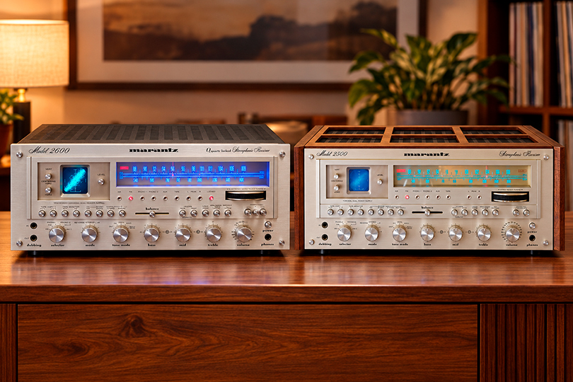

Marantz 2500 и 2600: мощность с осциллографом
У Marantz собственная ветвь ресиверных войн получила ещё одну запоминающуюся деталь — небольшой экран осциллографа на фасаде.
Marantz 2500
Model 2500 выдавал 250 Вт на канал на 8 Ом. Для нагрузки 4 Ом у него существовал полноценный рейтинг 330 Вт на канал в диапазоне 20 Гц–20 кГц. Сам ресивер весил около 27,4 кг.
Осциллограф не служил декоративной заставкой. Экран показывал настройку AM и FM, помогал оценивать многолучевой приём FM и мог работать в режиме X–Y для отображения двух аудиоканалов.
Получался аппарат, который одновременно демонстрировал мощность и подчёркивал тюнерную часть. В 1970-е радио оставалось одним из основных домашних источников, поэтому работа FM-тракта у дорогого ресивера имела гораздо больший вес, чем у современного сетевого усилителя.
Marantz 2600
Model 2600 поднял номинал до 300 Вт на канал на 8 Ом при 0,03% THD. На 4 Ом производитель заявлял 400 Вт на канал. Эти значения публиковались с полным диапазоном 20 Гц–20 кГц, а не только на одной тестовой частоте.
Осциллограф сохранился, тюнер получил кварцевую стабилизацию настройки. Передняя панель при этом осталась узнаваемо Marantz — с длинной шкалой и характерным горизонтальным колесом настройки.
Именно сочетание необычного фасада, большой мощности и небольшого числа сохранившихся экземпляров сделало 2500 и особенно 2600 важными моделями для современного коллекционного рынка.

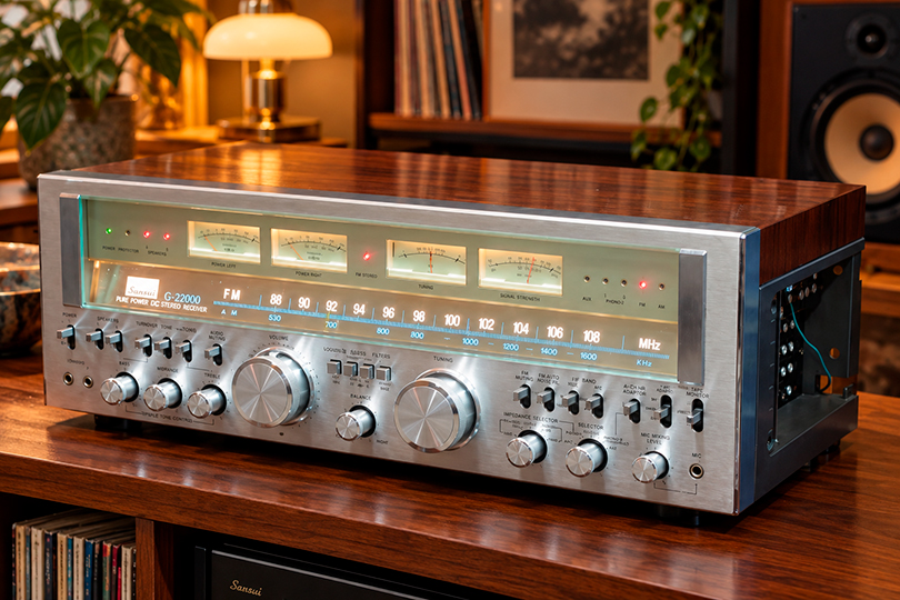

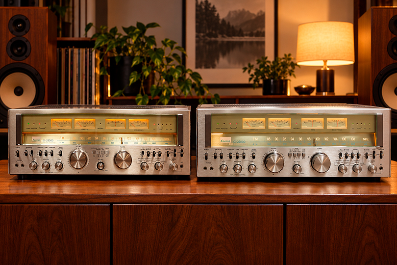

Sansui G-22000 и G-33000: один ресивер в двух корпусах
Sansui подошла к проблеме размеров буквально. G-22000 и G-33000 состоят из двух крупных секций, которые соединяются вместе.
G-22000 выдавал 220 Вт на канал и весил 42,1 кг. У G-33000 мощность выросла до 300 Вт на канал на 8 Ом, а общая масса — до 45,4 кг. Ширина собранной системы превышает 63 см.
Разделение корпуса имело инженерный смысл. Силовая секция и блок управления с тюнером не пытались уместиться в одном шасси, которое было бы трудно даже переносить. Сервисная документация G-33000 указывает 300 Вт на канал с обоими работающими каналами и искажения ниже 0,009% на номинальной мощности.
Sansui также продвигала архитектуру Straight DC. Для оконечного усилителя указывался частотный диапазон от постоянного тока до 300 кГц по заданному уровню спада. Для домашнего воспроизведения столь широкая полоса сама по себе не нужна, но она хорошо показывает, насколько далеко производители готовы были заходить в характеристиках флагманов.

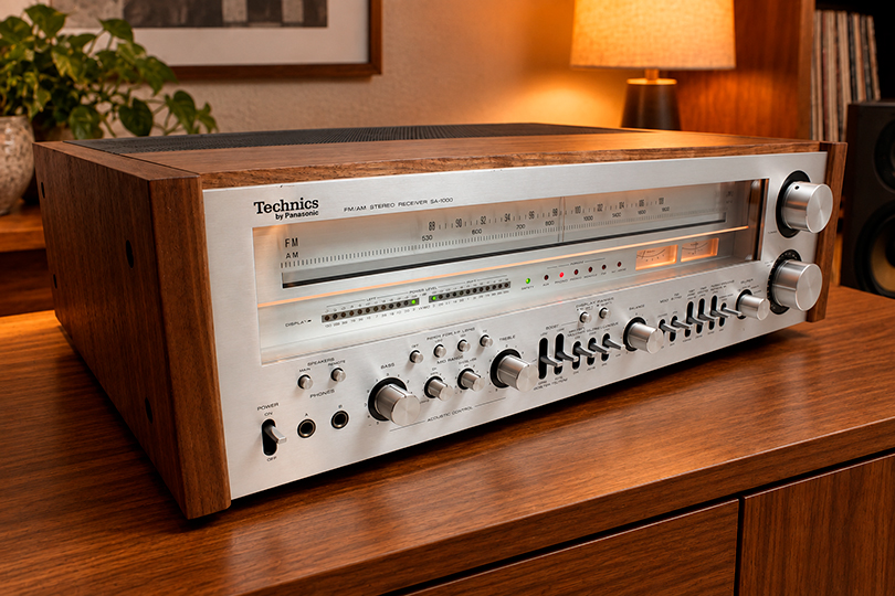

Technics SA-1000: 330 ватт на канал
Если сравнивать заявленную непрерывную мощность на 8 Ом, вершиной этой группы стал Technics SA-1000.
Производитель указывал 330 Вт на канал в диапазоне 20 Гц–20 кГц при THD не выше 0,03%. В силовой части использовались 72 000 мкФ фильтрующей ёмкости и раздельные выпрямители. Масса аппарата — 39,5 кг.
В публикациях 1978 года SA-1000 уже называли самым мощным на тот момент ресивером, а его паспортные 330 Вт на канал превосходили 300 Вт Sansui G-33000 и Marantz 2600 и 270 Вт Pioneer SX-1980.
Техническая сторона здесь соседствует с типичной логикой конца десятилетия. На передней панели расположены 24 светодиода индикации мощности, отдельные регулировки середины и дополнительные фильтры. Владельцу давали не минималистичный усилитель с двумя ручками, а большую панель управления всей системой.
