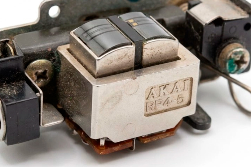

Как устроена стеклоферритовая головка Akai GX
Феррит твёрже многих металлических сплавов, которые применялись в магнитных головках, поэтому значительно медленнее истирается при постоянном контакте с лентой. Обратная сторона такой твёрдости — хрупкость и более сложная обработка материала.
В GX-головках Akai использовала кристаллический феррит в сочетании со стеклом. Такая конструкция помогала точно сформировать рабочий зазор и получить гладкую поверхность в зоне контакта с лентой.
Главный результат — медленный механический износ. Головка дольше сохраняла исходную геометрию, а вместе с ней и стабильный контакт с лентой. Для воспроизведения это особенно важно на высоких частотах, которые чувствительны к изменению геометрии рабочей поверхности.
Поэтому у старого Akai родная GX-головка нередко оказывается в хорошем состоянии даже после того, как механика аппарата уже потребовала ремонта. Но износостойкость не означает неуязвимость: феррит плохо переносит удары и грубое механическое воздействие. Скол рабочей поверхности для такой головки куда опаснее многих лет нормальной эксплуатации.

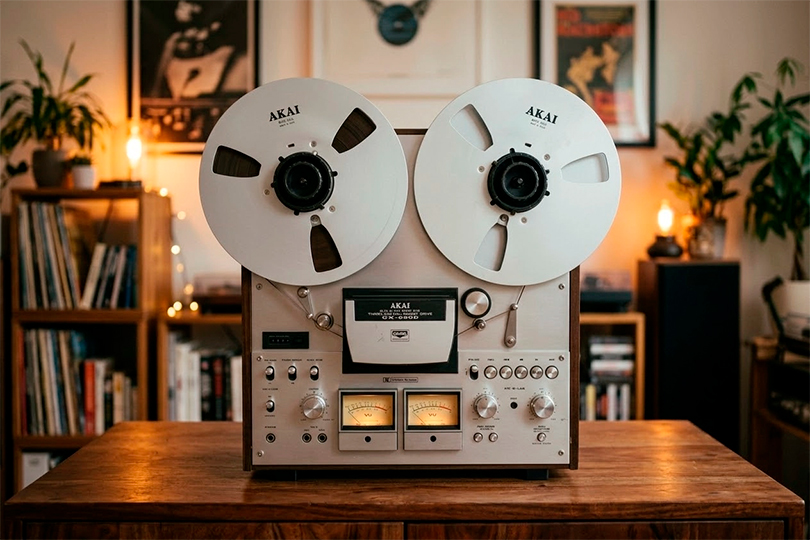

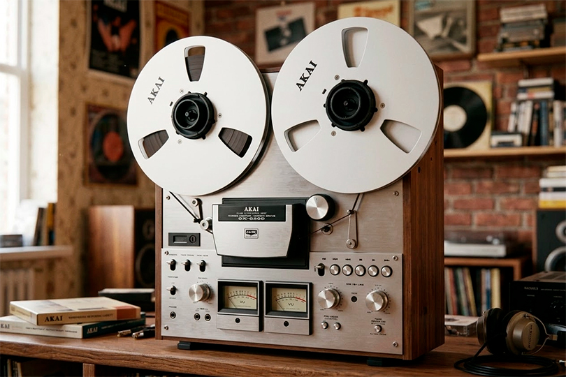

Akai GX-630D — трёхмоторная классика с прямым приводом
GX-630D появился во второй половине 1970-х и стал одной из самых узнаваемых катушечных моделей Akai. Это трёхмоторный трёхголовочный магнитофон, рассчитанный на катушки диаметром до 26,5 см и скорости 19 и 9,5 см/с.
Тонвал здесь имеет прямой привод, а отдельные двигатели работают с катушечными узлами. Такая схема сокращает количество промежуточных элементов в механизме протяжки и помогает поддерживать стабильное движение ленты.
На скорости 19 см/с заявленный частотный диапазон доходил примерно до 25 кГц при использовании подходящей ленты. Для бытового катушечного магнитофона того времени это был высокий показатель.
При этом конструкция GX-630D проще, чем у более поздних реверсных моделей Akai. Здесь нет двунаправленного тракта с шестью головками и связанной с ним дополнительной механики. Поэтому сегодня GX-630D интересен сочетанием крупных катушек, трёхмоторного транспорта, GX-головок и сравнительно понятного устройства.

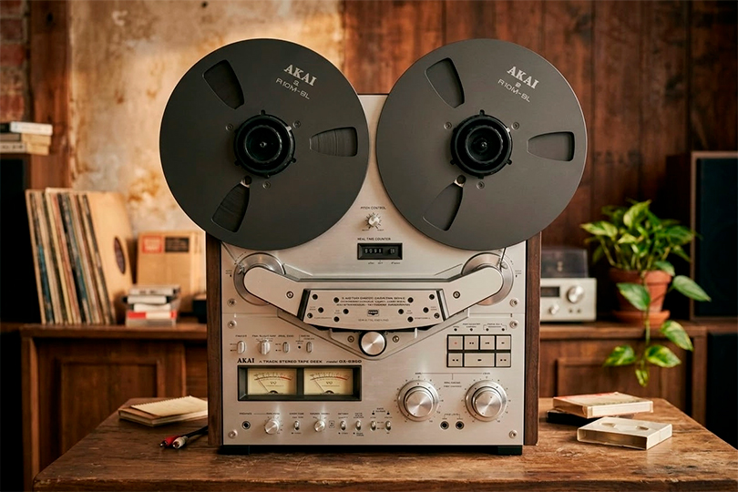

Akai GX-635D — шесть головок и работа в двух направлениях
GX-635D развивал идею трёхмоторного транспорта уже с полноценным реверсом. Магнитофон мог записывать и воспроизводить ленту в обоих направлениях, без ручной перестановки катушек.
Для этого Akai использовала шесть головок — отдельные комплекты для каждого направления движения ленты. Такое решение сохраняло правильную геометрию тракта при реверсе и избавляло от необходимости механически разворачивать один и тот же блок головок.
Удобство, конечно, потребовало более сложной конструкции. Появилось больше элементов, от точности настройки которых зависит стабильная работа транспорта и качество записи в обоих направлениях.
Поэтому GX-635D интересен не просто наличием автореверса. Это пример того, как Akai пыталась совместить серьёзный катушечный тракт с удобством повседневного использования — и именно эта сложность сегодня требует особенно внимательной проверки винтажного экземпляра.

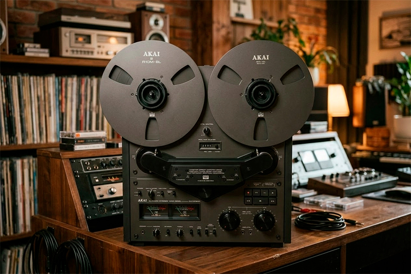

Akai GX-747 — флагманский катушечник начала 1980-х
GX-747 относится к последнему поколению крупных бытовых катушечных магнитофонов Akai и выпускался в первой половине 1980-х. Модель получила шестиголовочную реверсную схему, работу с крупными катушками и развитое электронное управление. Масса аппарата превышает 20 кг.
GX-747 легко узнать по передней панели и двум направляющим роликам в нижней части лентопротяжного тракта. Сегодня это одна из самых востребованных катушечных моделей Akai на вторичном рынке.
Цена хорошего экземпляра складывается уже не только из состояния GX-головок. Важны исправность реверсного механизма, сохранность панели и органов управления, комплектность и качество предыдущего обслуживания.
Поэтому потерянная крышка, повреждённая передняя панель или неудачный ремонт заметно сильнее влияют на стоимость GX-747, чем на цену более распространённого магнитофона среднего класса.

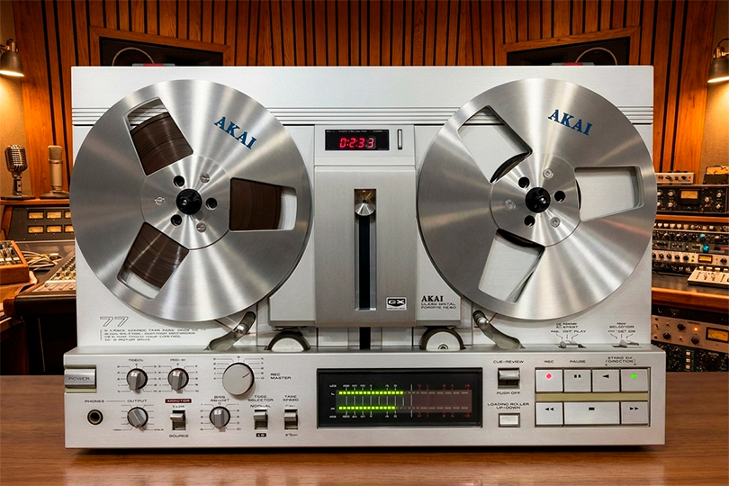

Akai GX-77 — компактный катушечник для домашней системы
GX-77 заметно отличается от крупных катушечных магнитофонов Akai. Корпус сделали ниже и компактнее, а катушки частично утопили в переднюю панель, поэтому аппарат занимает меньше места и выглядит скорее как компонент домашней аудиосистемы начала 1980-х.
При этом Akai сохранила двунаправленную работу и фирменные GX-головки. Компромиссом стали катушки меньшего размера по сравнению с крупными моделями вроде GX-635D и GX-747.
Такая компоновка хорошо показывает, как производитель пытался сделать катушечный формат удобнее для обычной домашней системы, не отказываясь от реверса и сложного магнитного тракта.
Сегодня GX-77 ценят в том числе за необычный дизайн, но компактность не означает простоту обслуживания. Механизм плотно скомпонован, поэтому перед покупкой состояние транспорта и реверса требует такой же внимательной проверки, как у более крупных Akai.

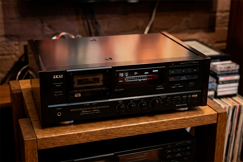

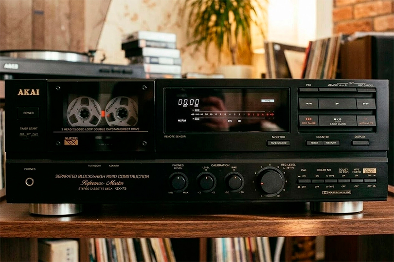

GX в кассетных деках Akai: GX-75 и GX-95
К концу 1980-х главным бытовым форматом магнитной записи уже стала компакт-кассета, и Akai перенесла технологию GX в старшие кассетные деки. Одними из самых известных моделей этого периода стали GX-75 и GX-95.
Обе деки получили раздельные головки записи и воспроизведения Super GX. Трёхголовочная схема даёт сквозной контроль — во время записи можно переключиться на сигнал, который уже записан на ленту и считан воспроизводящей головкой.
За протяжку отвечает трёхмоторный механизм с прямым приводом тонвала. Закрытый двухтонвальный тракт помогает стабилизировать движение ленты в зоне головок, а система настройки под конкретную кассету позволяет точнее согласовать режим записи с используемой лентой.
GX-95 занимала более высокое положение в линейке и получила более богатое оснащение, но основная конструктивная идея у двух моделей близкая: точный транспорт, трёхголовочная схема и долговечные GX-головки.
Для тех, кто собирает и слушает именно компакт-кассеты, GX-75 и GX-95 сегодня могут быть практичнее крупного катушечного Akai. Они занимают меньше места и работают с гораздо более распространённым носителем, сохраняя при этом основные инженерные решения старших моделей марки.
