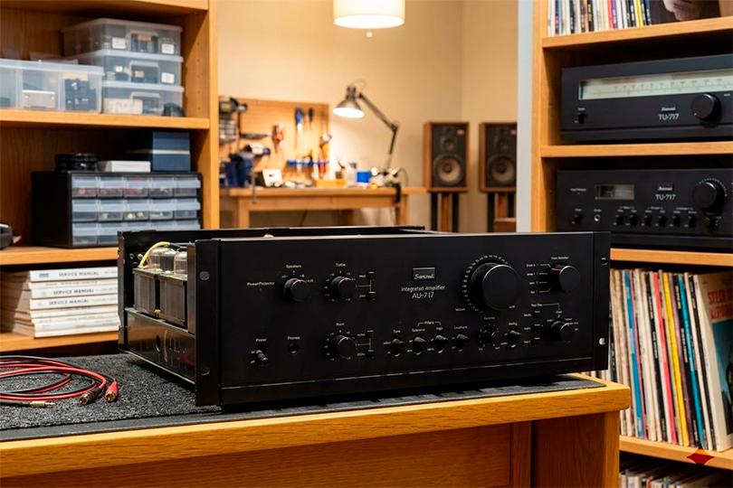

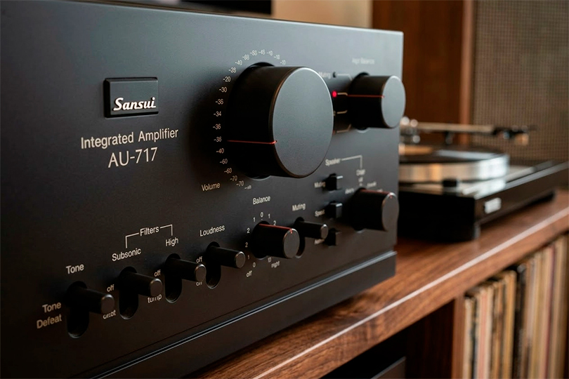

Sansui AU-717
Sansui AU-717
AU-717 выпускался в конце 1970-х и выдавал 85 Вт на канал. Внутри — раздельное питание каналов и серьёзная силовая часть.
Эта модель хорошо показывает подход Sansui того периода без экстремальной сложности поздних флагманов. AU-717 часто выбирают как первый серьёзный усилитель марки: конструкция уже характерная для старших Sansui, но сам аппарат распространённее редких X-серий.
Возраст здесь всё равно требует внимания. Конкретный AU-717 может оказаться почти оригинальным, грамотно восстановленным или пережившим несколько неудачных ремонтов.

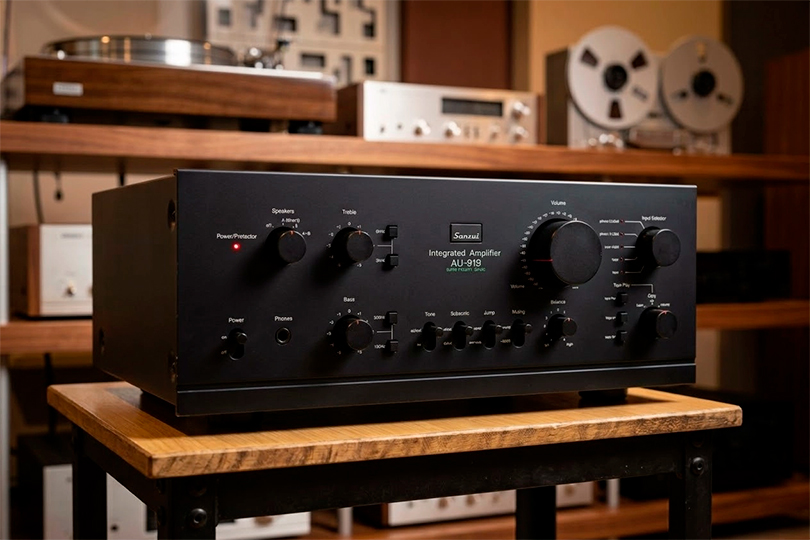

Sansui AU-919
Sansui AU-919

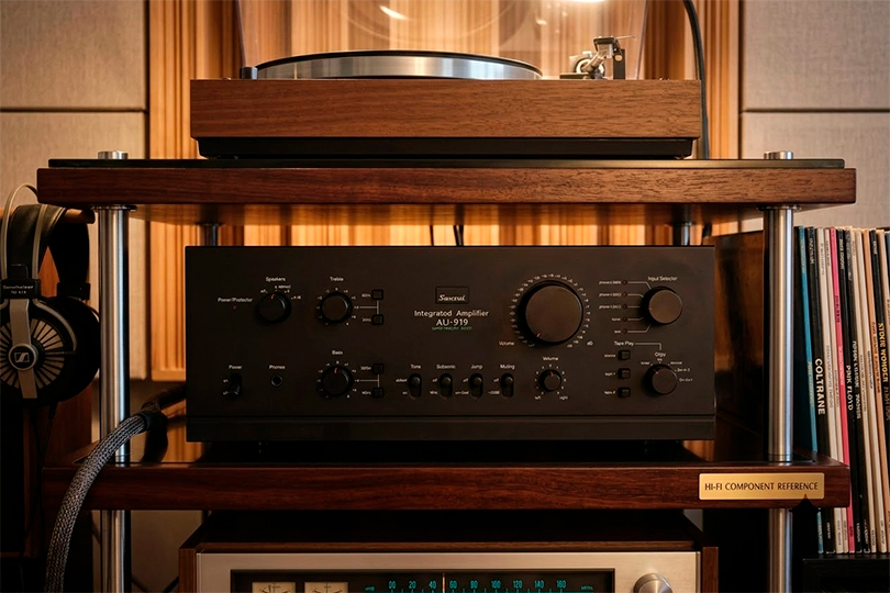

AU-919 стоит ступенью выше. Мощность увеличена до 100 Вт на канал, а схемотехника стала сложнее.
В усилителе используется широкополосный DC-тракт, Diamond Differential и фонокорректор с поддержкой MM- и MC-головок. Для конца 1970-х это был технологически насыщенный интегральник.
У сложной схемы есть практическое последствие: качество обслуживания особенно важно. Некачественный ремонт AU-919 способен создать больше проблем, чем естественное старение компонентов.

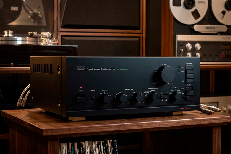

AU-X1 развивает идеи высокоскоростной схемотехники ещё дальше. Мощность составляет 160 Вт на канал, а Diamond Differential используется в нескольких каскадах.
Это уже аппарат, который интересен коллекционеру именно как инженерный флагман своего периода. Вместе со статусом растут требования к ремонту: редкие компоненты, сложная настройка и последствия предыдущих вмешательств могут серьёзно увеличить стоимость восстановления.

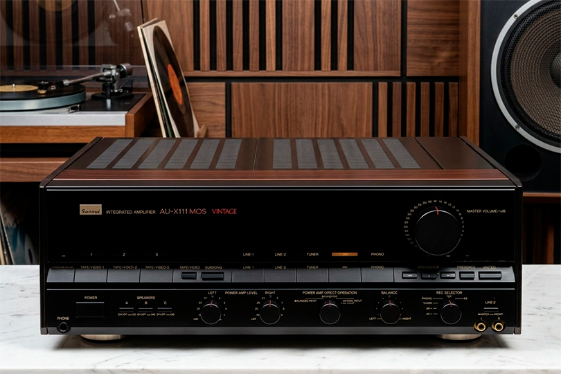

AU-X1111 MOS Vintage появился в конце 1980-х и показывает поздний этап развития дорогих интегральных усилителей Sansui.
Он выдаёт 110 Вт на канал и использует 16 MOSFET в выходных каскадах. По цифре мощности модель не выглядит экстремальной, но её класс определяют не только ватты: внутри сложная силовая часть, симметричная компоновка и дорогая схемотехника.
Для коллекционеров AU-X1111 интересен ещё и потому, что относится к поздним крупным проектам Sansui до окончательного ухода компании с серьёзного Hi-Fi-рынка.

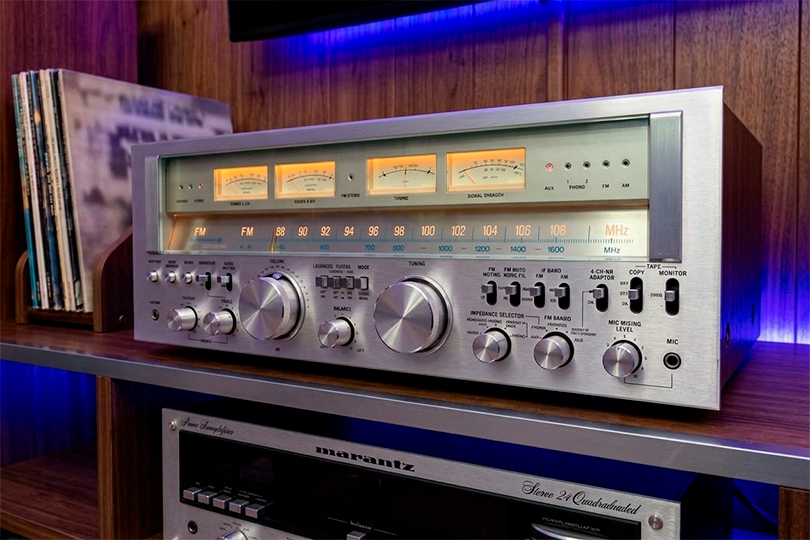

Если AU-серия показывает культуру интегральных усилителей Sansui, то G-22000 и G-33000 — продукт гонки мощности среди ресиверов конца 1970-х.
G-22000 выдаёт 220 Вт на канал, G-33000 — 300 Вт. Оба аппарата построены из двух крупных блоков: тюнера-предусилителя и усилителя мощности.
G-33000 стал одним из самых мощных ресиверов своей эпохи. Огромная масса, сложная конструкция и относительно небольшое количество сохранившихся экземпляров сделали его одним из главных коллекционных Sansui.
Покупать такую технику ради удобства бессмысленно. Это крупный, тяжёлый и сложный аппарат, обслуживание которого требует профильного мастера. Для коллекционера именно эта чрезмерность и составляет значительную часть его привлекательности.

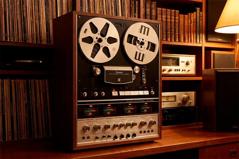

Проигрыватели и магнитофоны
Sansui выпускала не только усилители. Катушечный QD-5500S поддерживал четырёхканальную запись и использовал собственные пермаллоевые головки. Более поздний SD-7000 получил три двигателя и автореверс.
Среди проигрывателей выделяется SR-929 с кварцевой стабилизацией прямого привода. Эти устройства встречаются реже усилителей AU-серии и интересны прежде всего коллекционерам, которые собирают технику Sansui как систему или историческую линейку.
