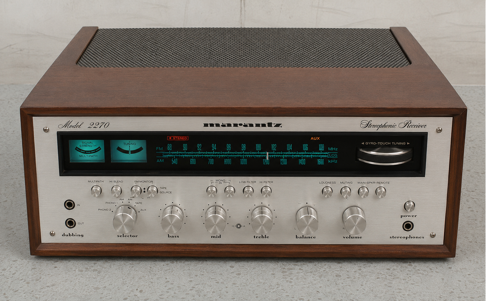

Серебристые ресиверы 1970-х и 1980-х годов покупают ради стрелочных индикаторов, аналоговой шкалы настройки и металлического корпуса. При проверке в квартире продавца аппарат обычно включается и играет. Проблемы начинаются дома через несколько дней: регулятор громкости хрустит, один канал периодически затихает, лампы шкалы гаснут, а FM-станции уходят с частоты.
В большинстве случаев продавец не пытается скрыть поломку. Ресивер объединяет в одном корпусе сразу три сложных устройства: усилитель мощности, предусилитель и радиоприемник. Из-за плотной компоновки детали внутри сорок лет работали под постоянным нагревом.

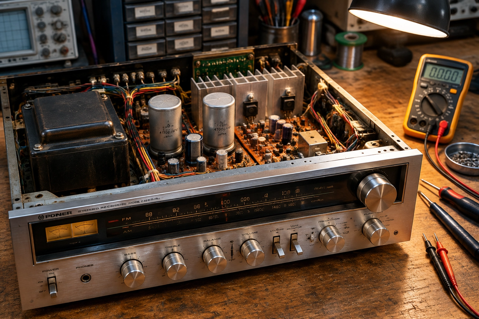

За 40 лет работы компоненты внутри ресивера деградируют неравномерно. Специалисты по реставрации выделяют четыре узла, которые почти всегда требуют вмешательства после покупки:
  1. Контактные группы. Окисление переключателей входов и регуляторов приводит к хрипам и потере каналов. Если ими не пользовались годами, слой оксида блокирует сигнал.
  2. Реле защиты. Изношенные контакты реле создают сопротивление, которое не позволяет звуку проходить на колонки на малой громкости.
  3. Система питания. Высыхание электролитических конденсаторов из-за постоянного перегрева внутри корпуса искажает сигнал и создает фон.
  4. Механика тюнера. Высыхание смазки в приводе шкалы приводит к проскальзыванию тросика и невозможности точной настройки радиостанции.
Продавец может не знать об этих дефектах, так как они проявляются только при длительной эксплуатации или смене режимов работы устройства.

Внутри винтажного ресивера плотно соседствуют узлы с разным тепловыделением: радиаторы выходного каскада, силовой трансформатор, стабилизаторы напряжения и лампы подсветки шкалы. Эти компоненты годами работают в замкнутом объеме, что приводит к неравномерному, но постоянному перегреву всей конструкции.
От температурного воздействия в первую очередь страдают чувствительные элементы:
  • Электролитические конденсаторы. При длительном нагреве электролит внутри них высыхает, что приводит к потере емкости, росту уровня пульсаций и искажению звука.
  • Катушки тюнера. Изменение температуры влияет на их индуктивность, из-за чего настройки радиостанций «плывут» по шкале при прогреве аппарата.
  • Пластиковые элементы. Отражатели шкалы и рассеиватели света со временем деформируются и теряют прозрачность от соседства с лампами накаливания, которые потребляют до 300 мА и выделяют значительное количество тепла.
Следы такого воздействия часто видны без разборки корпуса. Потемневшая или желтая шкала вокруг ламп, запах пыли при прогреве или деформация пластиковых элементов на задней панели — прямые признаки многолетней работы в режиме недостаточной вентиляции. Аппараты, которые десятилетиями стояли в мебельных стенках или закрытых тумбах, изношены сильнее, чем компоненты, установленные на открытых полках.

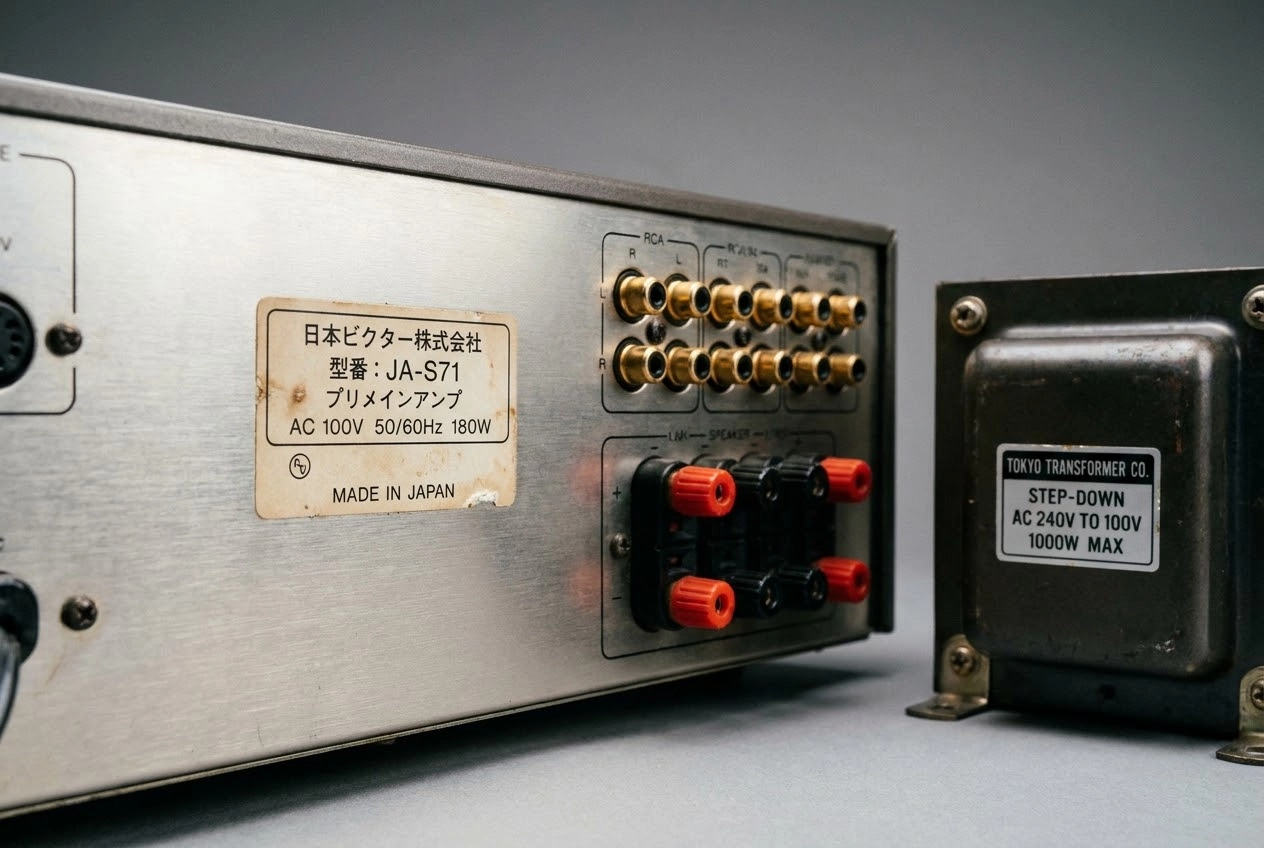

Значительная часть винтажных ресиверов на вторичном рынке — это модели, выпущенные для внутреннего рынка Японии или США. Покупка такого аппарата влечет за собой ряд инженерных несоответствий, которые сложно исправить даже в условиях профессиональной мастерской. Главная проблема — разница в стандартах электропитания и радиовещания.
Американские и японские версии устройств рассчитаны на входное напряжение 100–120 В. При прямом подключении к российской сети 220 В аппарат неизбежно сгорает при первом же включении. Использование внешнего понижающего трансформатора обязательно, но при этом важно учитывать частоту сети: трансформаторы, спроектированные для 60 Гц, в нашей системе 50 Гц работают в нерасчетном режиме. Это часто приводит к повышенному нагреву, гулу силовых обмоток и неполному использованию номинальной выходной мощности.
Радиотракт импортных моделей также не адаптирован к европейским стандартам вещания. Японские ресиверы работают в диапазоне 76–90 МГц, поэтому большинство станций 87,5–108 МГц просто недоступны для приема. В американских аппаратах используется иная постоянная времени деэмфазиса — 75 мкс против европейских 50 мкс. Это приводит к ощутимому искажению тонального баланса: высокие частоты звучат либо избыточно ярко, либо «завалены», что делает прослушивание радио некомфортным. Определение версии аппарата по маркировке на задней панели является обязательным этапом проверки, так как полноценная переделка тюнера или силового трансформатора в ресиверах зачастую экономически нецелесообразна.

Можно ли использовать японский ресивер (100 В) без трансформатора?
Нет, прямое включение в сеть 220 В приведет к мгновенному выходу из строя силового трансформатора и выпрямителя. Потребуется качественный понижающий трансформатор с запасом по мощности (минимум в 1,5–2 раза выше потребляемой мощности аппарата).
Сможет ли ресивер для рынка Японии принимать FM-станции в России?
Без доработок — нет. Японский FM-диапазон (76–90 МГц) не совпадает с российским (87,5–108 МГц). Установка конвертера частоты может частично решить проблему, но это приведет к потере качества приема и неудобствам при настройке по шкале.
