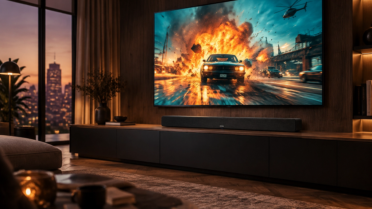

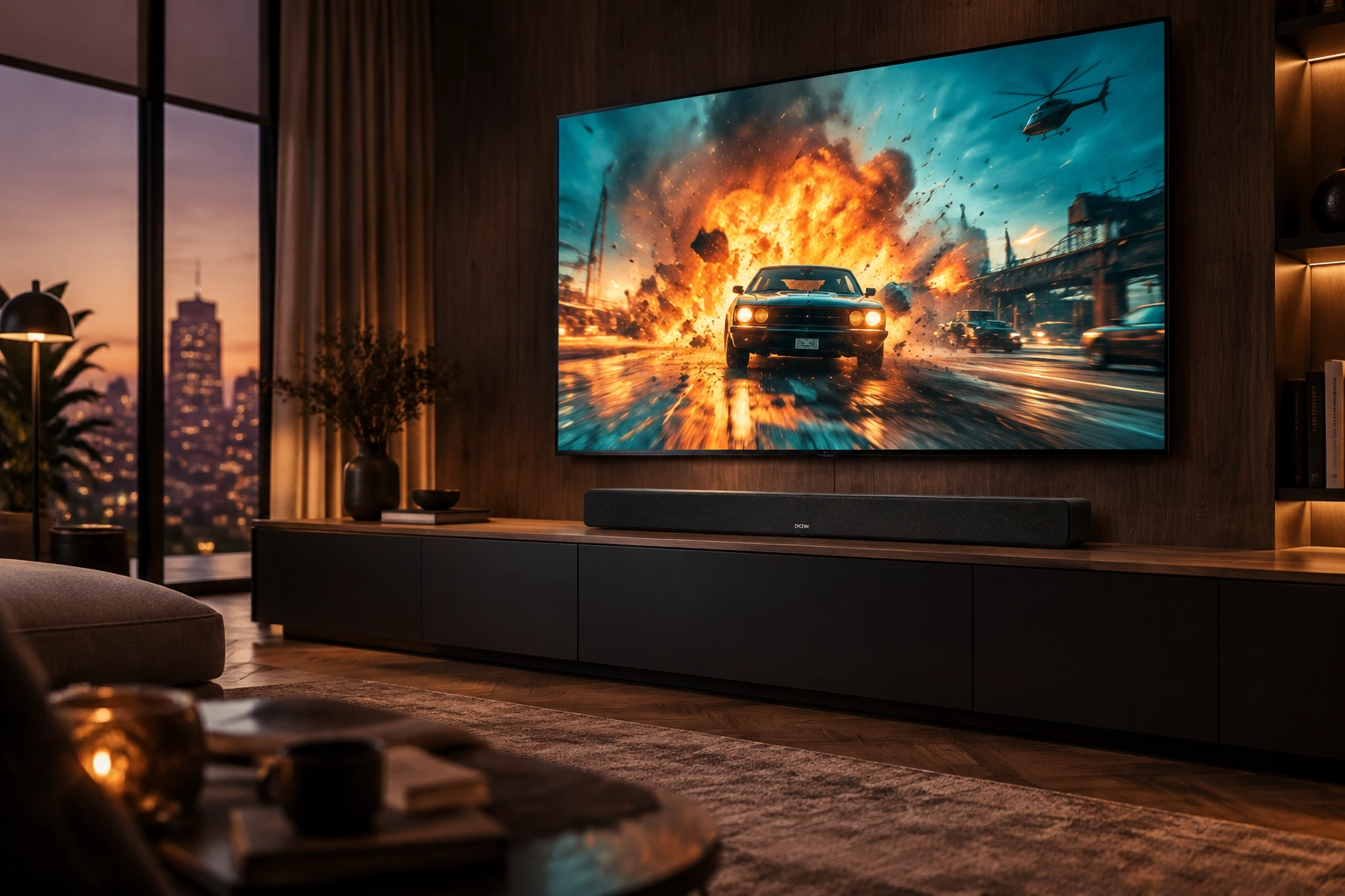

1. Саундбары: простое решение для комнаты с телевизором на тумбе
Саундбар заменяет встроенные динамики и не требует прокладки кабелей по всей комнате. Но не каждый саундбар способен вытянуть речь.
На что смотреть в характеристиках:
- Конфигурация каналов (3.0 или 3.1 вместо 2.0 и 2.1). Первая цифра обозначает количество каналов. В моделях формата 2.0 и 2.1 центрального динамика нет: звук остаётся обычным стерео. Ищите модели конфигурации 3.0, 3.1 или 5.1 — в них по центру корпуса установлен отдельный физический динамик, воспроизводящий только диалоги.
- Аппаратные режимы Voice / Dialogue. В карточке устройства обращайте внимание на поддержку ступенчатого усиления голоса (например, Voice Clarity или Dialogue Enhancer). Эта функция аппаратно поднимает уровень центрального динамика независимо от громкости эффектов.
- Раздел каталога Dr.Head: Саундбары. Ищите в фильтрах конфигурацию от трех каналов и поддержку декодеров Dolby Digital.

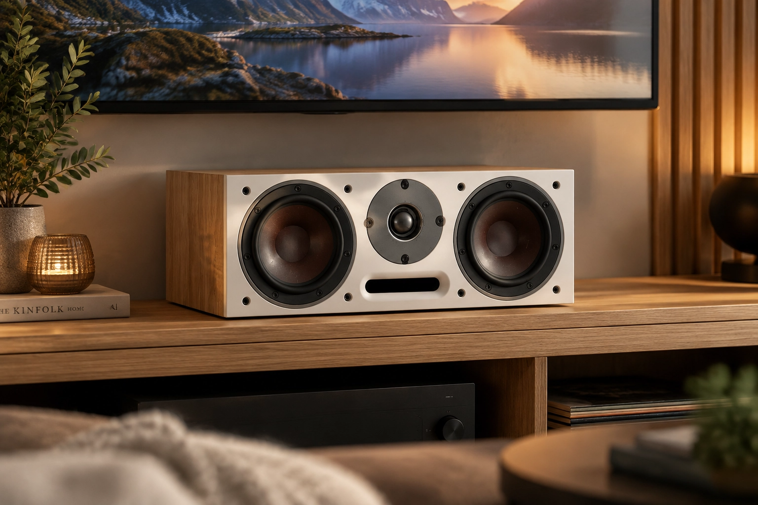

2. AV-ресивер и отдельная колонка центрального канала: максимальный контроль
Это классический путь построения раздельного домашнего кинотеатра. Связка из AV-ресивера и выделенного центрального громкоговорителя даёт абсолютную разборчивость речи в фильмах любой сложности.
- Ручная регулировка уровня канала в ресивере. В меню любого многоканального AV-ресивера можно зайти в настройки уровней и поднять центральный канал на +2…+5 дБ относительно фронтальных колонок. Взрывы и музыка останутся на комфортной громкости, а голоса станут чёткими и громкими.
- Конструкция центрального громкоговорителя. Выбирайте трёхполосные или двухполосные модели с фазоинвертором на передней панели. Такую колонку можно установить прямо в закрытую полку тумбы под экраном.
- Разделы каталога Dr.Head: AV-ресиверы и акустика центрального канала.

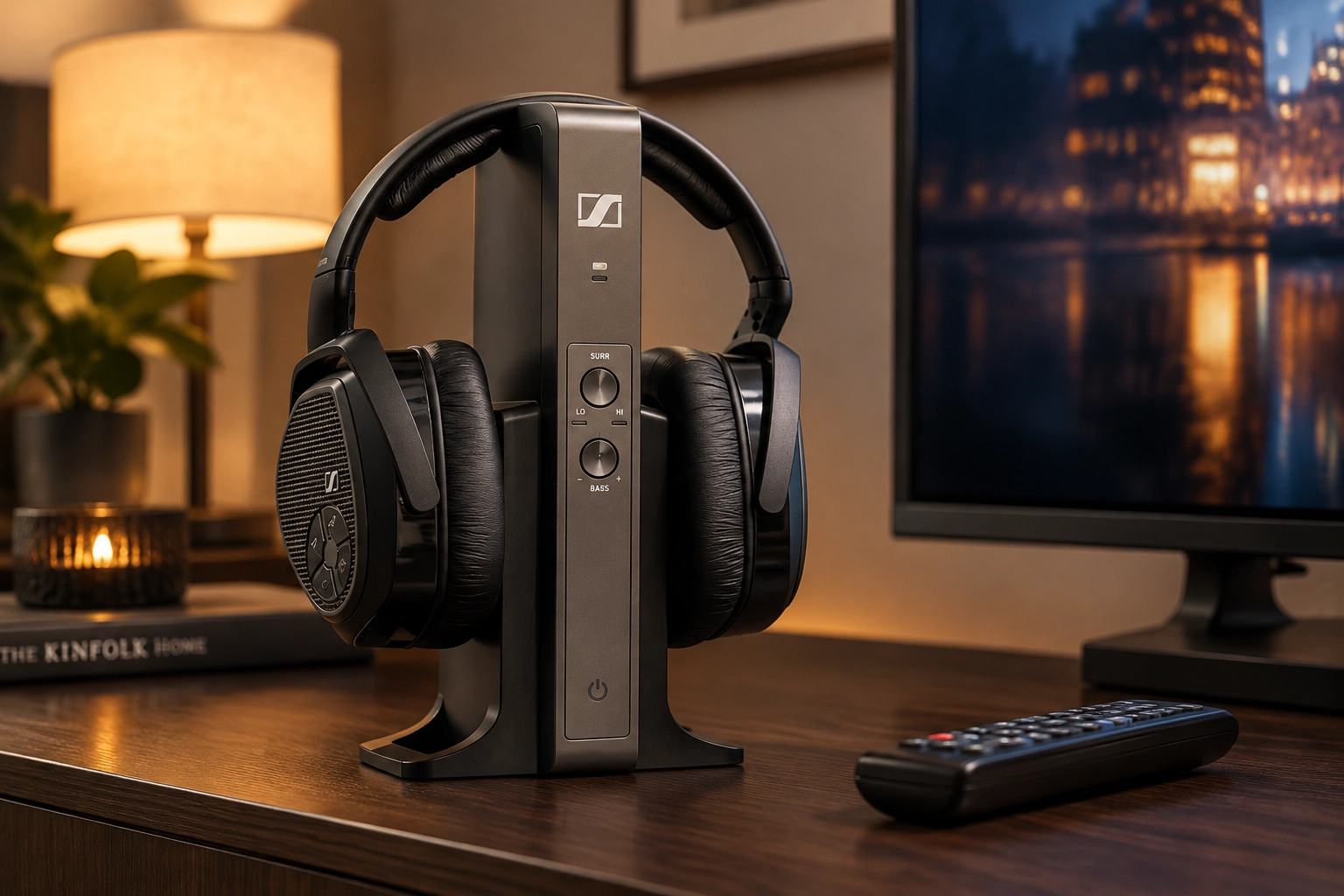

3. Беспроводные наушники для ТВ: индивидуальный звук без задержки
Когда нужно смотреть кино поздно ночью или в семье есть пожилые родственники, внешняя акустика не решит задачу целиком: прибавив громкость колонок, вы разбудите весь дом. Оптимальный выход — специализированные наушники для телевизора.
- Тип подключения. Обычные Bluetooth-наушники часто дают заметную задержку звука (рассинхрон с артикуляцией губ на экране). Для кино выбирайте радиочастотные системы со стационарной базой-передатчиком, которая подключается к оптическому выходу ТВ, либо модели с кодеками низкой задержки (aptX Low Latency).
- Раздельная регулировка громкости. Базовые станции позволяют зрителю слушать фильм на комфортной для себя громкости, пока динамики телевизора работают на обычном уровне для остальных членов семьи.
- Раздел каталога Dr.Head: Беспроводные наушники для ТВ.

Нужен ли центральный канал, если уже есть саундбар?
Если у вас саундбар формата 2.0 или 2.1, в нём нет отдельного центрального динамика. Устройство воспроизводит обычное стерео, поэтому реплики смешиваются с музыкой. Для идеальной разборчивости речи нужен саундбар формата 3.0, 3.1 или 5.1: в них за диалоги отвечает физически независимый излучатель по центру корпуса.
