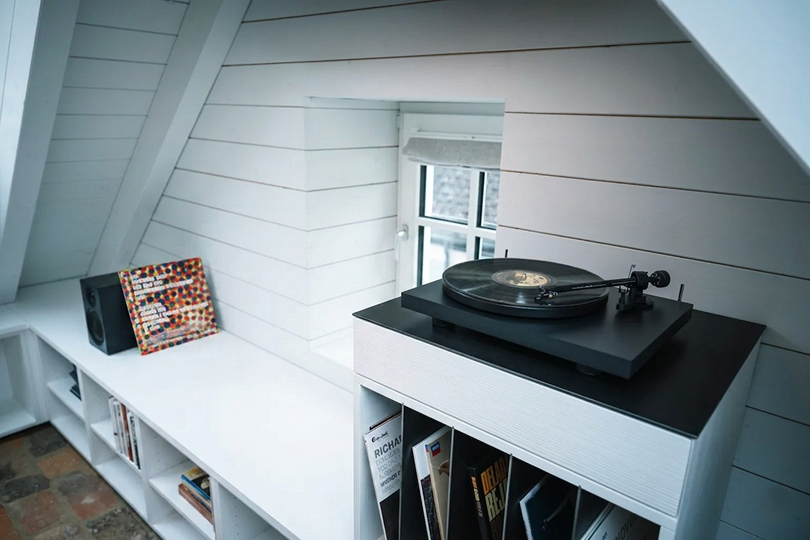

Виниловый проигрыватель Debut E: сердце системы
Debut E разработан специально для этого комплекта и в отдельную продажу не поступает. Опорный диск из стали диаметром 300 мм, пассиковый привод, ось из нержавеющей стали в бронзовой втулке. Такая конструкция минимизирует вибрацию и служит долго без капризов.
Тонарм длиной 8,6 дюйма выточен из алюминия одним монолитным куском, без стыков и сочленений. Стыки создают резонанс, который портит звук. Здесь от них избавились на уровне конструкции.
Головка звукоснимателя Ortofon OM5e установлена и отрегулирована прямо на производстве. Эллиптическая игла воспроизводит запись точно, без лишних призвуков, и считается проверенной рабочей лошадкой в своём ценовом сегменте. После распаковки просто ставите пластинку.
Скорость меняется электронно: 33, 45 и 78 оборотов в минуту. Нажимаете кнопку вместо того, чтобы перекидывать ремень вручную.
Корпус из МДФ покрыт несколькими слоями матовой эмали вручную. Хорошо выглядит и гасит вибрацию.
Debut E построен по принципу «ничего лишнего, всё работает на звук». Хорошая механика, проверенная головка, ручная сборка.

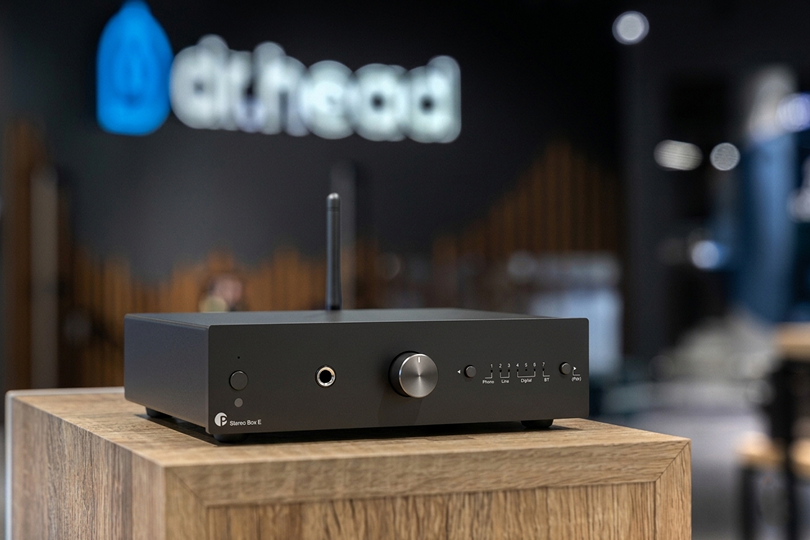

Усилитель Stereo Box E: больше, чем просто усилитель
Stereo Box E стоит в центре всей системы. Мощность 40 Вт на канал при нагрузке 8 Ом. Для комнаты площадью до 20 м² этого хватает с запасом: звук наполняет пространство без того, чтобы усилитель работал на пределе.
С встроенным фонокорректором для ММ-картриджей проигрыватель подключается без дополнительных устройств. Один кабель, и виниловая часть системы готова.
Входов у усилителя шесть: фоно RCA, линейный RCA, мини-джек 3,5 мм, два оптических цифровых и один коаксиальный. Телевизор, CD-транспорт, стример, компьютер: усилитель берёт сигнал откуда угодно.
Bluetooth 5.0 с кодеком aptX HD принимает сигнал со смартфона или планшета с разрядностью до 24 бит и 48 кГц. Это заметно лучше стандартного Bluetooth: потери при передаче аудио минимальны. Поставить телефон рядом и включить музыку занимает секунды.
Ещё в арсенале: выход на наушники 6,3 мм, выход на сабвуфер, порт USB-C для зарядки внешних устройств. Пульт дистанционного управления и моторизированный регулятор громкости идут в комплекте.

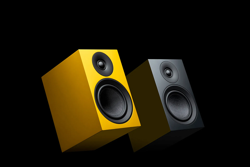

Колонки Speaker Box 5 E Carbon: откуда берётся звук
Speaker Box 5 E Carbon построены по двухполосной схеме. Твитер диаметром 25 мм с шёлковым куполом воспроизводит верхние частоты мягко, без резкости и усталости при долгом прослушивании. Вуфер диаметром 127 мм изготовлен из стекловолокна с карбоновым покрытием. Карбон делает диффузор одновременно жёстким и лёгким. Это и даёт контролируемый, собранный бас без гула и размытости, которая встречается у бюджетных полочных колонок.
Корпус из МДФ укреплён внутренними рёбрами жёсткости. Не резонирует и не добавляет в звук посторонних призвуков.
Диапазон воспроизведения от 65 Гц до 20 кГц. Комнату до 18 м² колонки заполняют уверенно. В комплекте съёмные защитные решётки: закрывают диффузоры или убираются, смотря как ляжет в интерьере.
Колонки рассчитаны под этот усилитель и работают с ним как единое целое.
