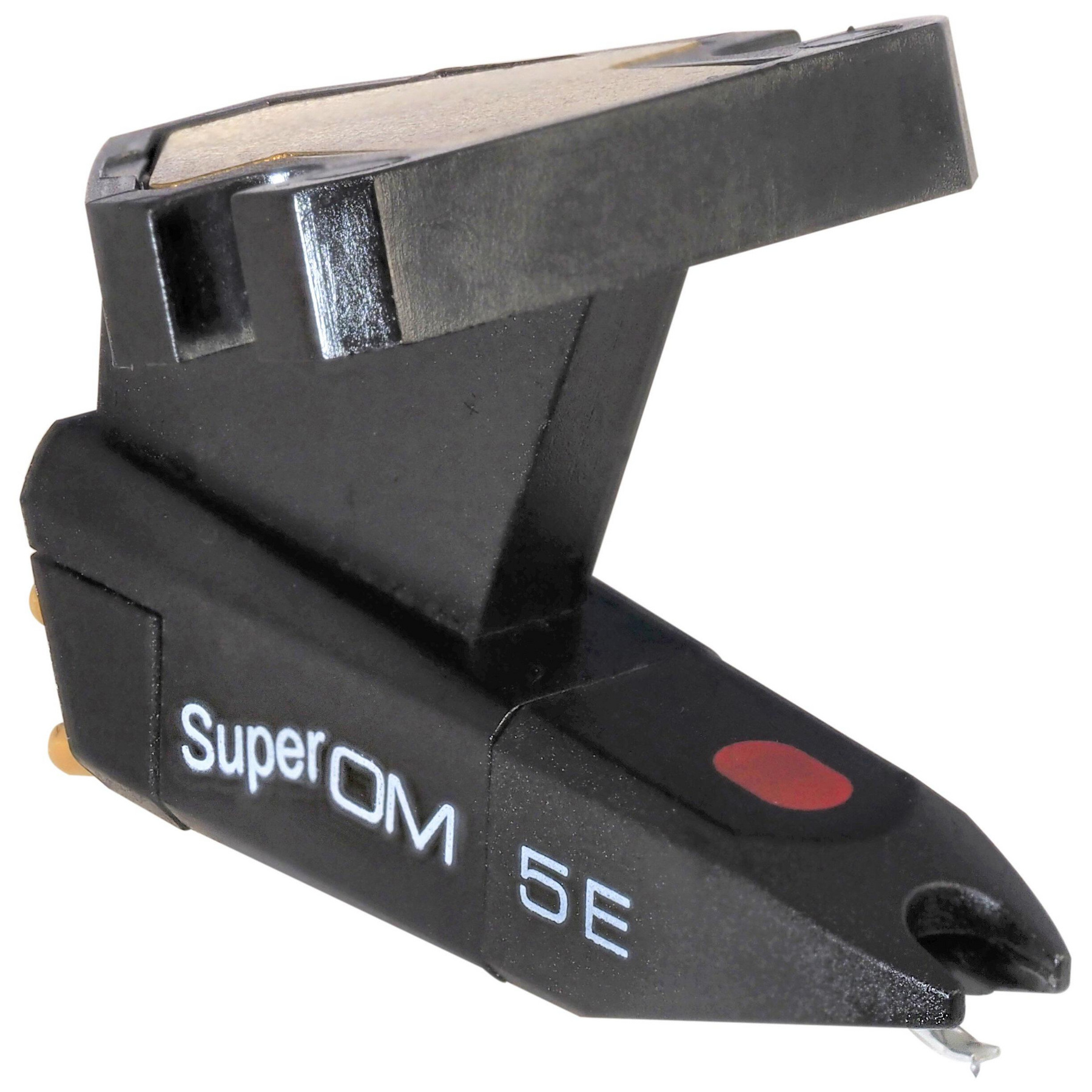

Звукосниматель с подвижным магнитом Ortofon Super OM 5E является топовой моделью в обновленной серии OM. В этом картридже был сделано несколько важных усовершенствований конструкции, благодаря чему качество его звучания существенно возросло. Модель имеет лаконичную черную отделку с контрастным белым логотипом на боковой части. Звукосниматель производится на заводе компании в Дании.
Корпус Ortofon Super OM 5E выполнен из запатентованного материала Noryl – высококачественного пластика, армированного стеклом. Такой материал превосходит по своим механическим характеристикам ABS, который традиционно используется для изготовления корпусов звукоснимателей данной ценовой категории. В результате при небольшом весе Ortofon Super OM 5E обладает высокой устойчивостью к любым вибрациям и резонансам, что гарантирует прозрачное и сбалансированное звучание в широком частотном диапазоне.
  • игла с эллиптической заточкой;
  • корпус из Noryl;
  • магниты с разделенными полюсными наконечниками;
  • низкорезонансная конструкция;
  • тип картриджа MM;
  • профиль иглы эллиптическая r/R 8 / 18 мкм;
  • иглодержатель трубчатый, алюминиевый;
  • материал корпуса Noryl;
  • выходное напряжение 4 мВ (1 кГц, 5 см/сек);
  • диапазон частот 20 Гц – 25 кГц;
  • вертикальный угол (VTA) 20 градусов;
  • динамическая податливость 20 мкм/мн;
  • рекомендуемое сопротивление фонокорректора 47 кОм;
  • рекомендуемая емкость нагрузки 200-500 пФ;
  • диапазон прижимной силы 1,5–2,0 г;
  • оптимальная прижимная сила 1,75 г;
  • модель иглы для замены Stylus 5 E, Stylus 10;
  • импеданс катушки 1000 Ом;
  • вес 5 г (с грузом), 2,5 г (без груза);
  • ММ-звукосниматель;
