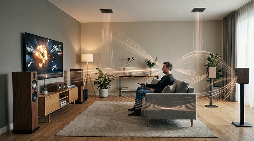

Причина 1. Нет настоящих высотных каналов
Самый частый случай разочарования звучит примерно так: «Включил Atmos, но никакого звука сверху не слышу». Это почти всегда означает одно: в системе нет высотных каналов.
Dolby Atmos строится на вертикальной плоскости. Оттуда и должны «прилетать» дождь, самолёты, эхо большого помещения и другие звуковые объекты. Без высоты Atmos превращается в расширенную версию обычного surround: звук остаётся в горизонтальной плоскости и воспринимается просто как «более широкий».
Высотные каналы реализуются двумя способами. Первый вариант: потолочные колонки, вмонтированные в перекрытие. Точный, убедительный эффект. Второй вариант: Atmos Enabled модули, то есть колонки или специальные насадки, которые направляют звук вверх и отражают его от потолка к месту прослушивания.
Разница между схемами ощутима. Конфигурация 5.1.2, где цифра «2» обозначает два высотных источника, уже заметно интереснее, чем саундбар без потолочных динамиков. Система 5.1.4 с четырьмя высотными точками создаёт более убедительный купол звука.
Виртуализация создаёт иллюзию высоты программно. Физические каналы дают другое ощущение, хотя производители об этой разнице в рекламе обычно молчат.
Даже отражающие колонки работают не в любой комнате. Многое решает потолок.

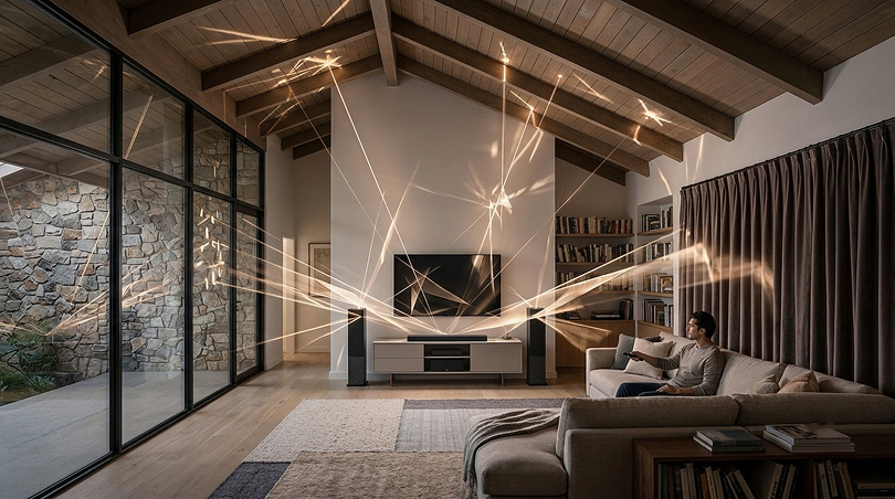

Причина 2. Комната и потолок не помогают Atmos
Одна и та же акустическая система в разных квартирах звучит по-разному. Это физика, не миф.
Для отражающих Atmos-модулей нужен плоский потолок на адекватной высоте: примерно 2,4–3 метра. Наклонный потолок, скошенные балки или нестандартная геометрия помещения нарушают путь звука и размывают эффект высоты. Звук уходит не туда, и вместо «сверху» вы слышите «где-то сзади» или «вообще непонятно откуда».
Открытые планировки «кухня плюс гостиная» создают акустически сложное пространство. Объём помещения становится непредсказуемым, звук рассеивается в нескольких направлениях. Для Atmos лучше подходит отдельная комната с прямыми стенами.
Мебель и отделка влияют сильнее, чем кажется. Ковёр на полу и плотные шторы поглощают часть звука, меняя баланс. А голые стены дают жёсткие отражения, и чистой звуковой сцены уже не собрать.
Положение дивана: отдельная история. Диван, придвинутый вплотную к задней стене, уничтожает тыловые эффекты. Между местом прослушивания и задней стеной нужно хотя бы полметра свободного пространства. Dolby в официальных рекомендациях указывает: для правильной работы отражающих модулей нужен плоский потолок без наклонов.
Даже хорошая комната не спасёт, если система пытается заменить пять колонок одной панелью.

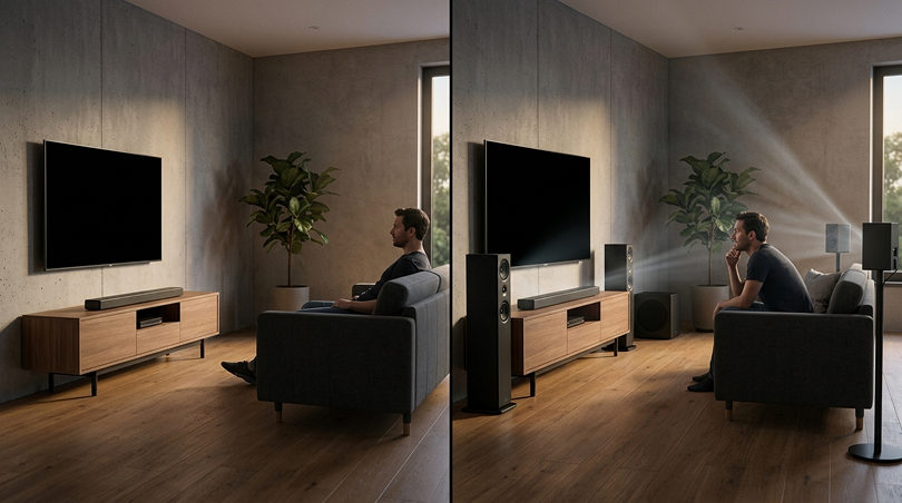

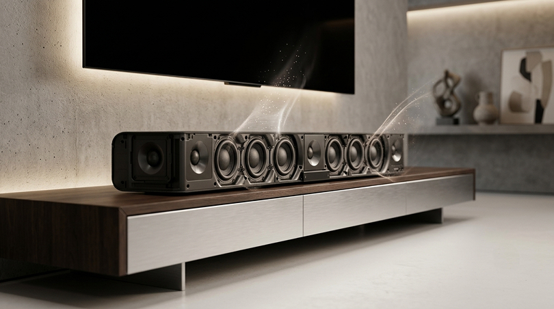

Причина 3. Саундбар обещает Atmos, но физически ограничен
Саундбар: удобное и компактное решение. Одно устройство вместо пяти колонок, минимум проводов, установка за десять минут. Звук в сравнении с телевизионными динамиками становится лучше сразу. Но когда речь идёт о Dolby Atmos, компактность становится ограничением.
Представьте: режиссёр записал в фильм звуки с четырёх сторон и сверху. Для воспроизведения нужны как минимум фронтальные колонки, центральный канал, тылы, сабвуфер и высотные динамики. Саундбар пытается воссоздать всё это из одного корпуса длиной 80–100 сантиметров. Тылы он виртуализирует, высоту чаще всего тоже.
Маленькие динамики, направленные вверх, которые устанавливают в саундбары, дают результат в идеальных условиях: нужный потолок, правильное расстояние, подходящая комната. В обычной квартире эффект чаще всего оказывается скромным.
Физические тыловые колонки дают ощущение пространства за спиной несравнимо убедительнее, чем любая виртуализация. Отдельный сабвуфер создаёт масштаб и физическое ощущение баса, которого не хватает компактным системам.
Дорогой саундбар звучит лучше бюджетного. Но нередко более скромная система с физическими тылами и отдельным сабвуфером создаёт более полноценное ощущение кино. Это честный факт, который многие производители в рекламных материалах не упоминают.

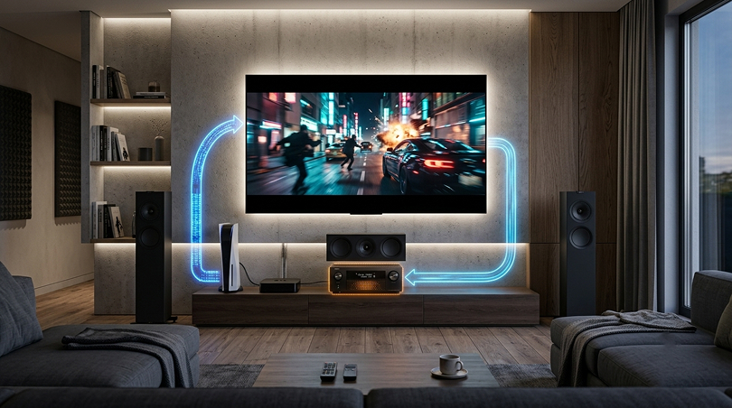

Причина 4. Контент или источник не передают Atmos
Вы видите значок Dolby Atmos в интерфейсе стримингового сервиса. На дисплее ресивера ничего об Atmos нет. Что произошло?
Скорее всего, где-то по цепочке сигнал понизился до обычного стерео или 5.1. Dolby Atmos доходит до ушей только тогда, когда каждое звено передаёт его без потерь: сервис, приложение, телевизор, кабель, ресивер или саундбар.
Форматы имеют значение. Atmos в стриминге чаще всего упакован в Dolby Digital Plus: это сжатая версия формата. На Blu-ray дисках аудиодорожки Atmos идут в формате Dolby TrueHD, без потерь. Они звучат по-разному. Для Dolby TrueHD нужен порт HDMI eARC, потому что обычный ARC не пропускает поток такой ширины. Через оптический кабель Atmos в принципе не проходит: его полосы пропускания хватает только на обычный Dolby Digital до 5.1.
Настройки телевизора часто оказываются неправильными по умолчанию. TV может переводить аудиопоток в PCM или обычный 5.1, не передавая Atmos-сигнал дальше на саундбар или ресивер. Нужно включить режим bitstream или passthrough в настройках аудиовыхода.
Ещё один момент: тариф стримингового сервиса. Часть платформ отдаёт Atmos только в максимальных тарифных планах, а базовая подписка ограничена стерео или многоканальным 5.1. И сам медиаплеер или приставка должны передавать формат без понижения.
Проверить просто: посмотрите на дисплей ресивера во время воспроизведения. Там должно быть «Dolby Atmos». Если написано что-то другое, система декодирует не тот формат.
Сигнал на месте, но система всё равно молчит? Значит, дело в настройке.
