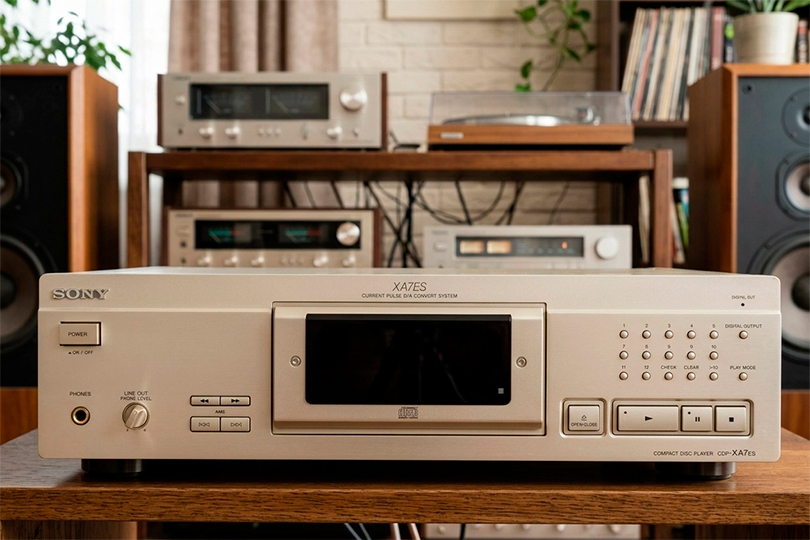

Sony ES: тяжёлое шасси и сложный транспорт
Линейка ES хорошо показывает японский подход к CD-плееру как к полноценному Hi-Fi-компоненту. Старшие модели получали массивные корпуса, серьёзное питание и сложные приводы.
Один из наиболее известных поздних представителей — CDP-XA7ES. Это примерно пятнадцатикилограммовый аппарат с фирменным Fixed Pickup Mechanism. Сегодня такие Sony ценят уже целиком — за транспорт, конструкцию корпуса, электронную часть и место в истории линейки ES.

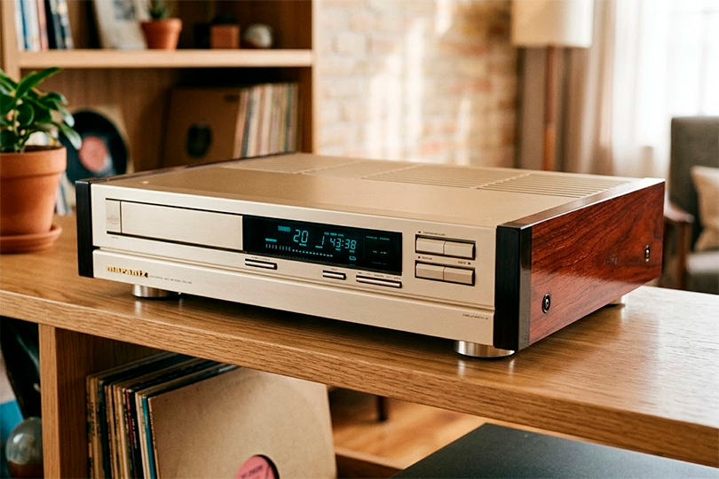

Marantz CD-94: школа Philips в японском исполнении
Marantz CD-94 построен вокруг решений Philips и относится к числу аппаратов, которые часто вспоминают в связи с ранней мультибитной цифровой техникой. В нём использовались транспорт семейства CDM и ЦАП TDA1541.
Интерес к таким Marantz во многом связан именно с сочетанием тяжёлой механики Philips и цифровой архитектуры того периода. Состояние транспорта здесь критично: редкая механика ценна, пока она исправна.

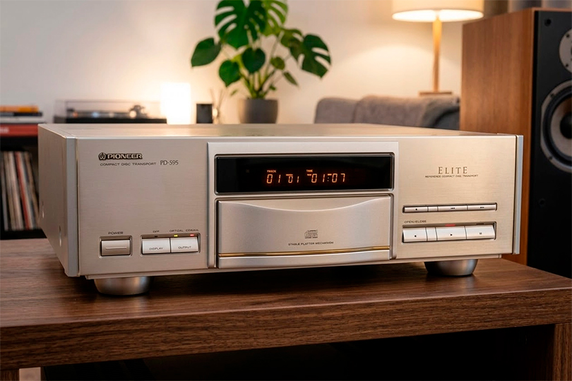

Pioneer PD-95: диск рабочей стороной вверх
Pioneer развивала собственную систему Stable Platter. В таких проигрывателях компакт-диск укладывается рабочей стороной вверх и прижимается к массивному стабилизатору.
PD-95 стал одним из самых известных представителей этой конструкции. Покупателя здесь привлекает уже весь набор решений Pioneer — транспорт, механика, корпус и фирменная реализация цифрового тракта.
