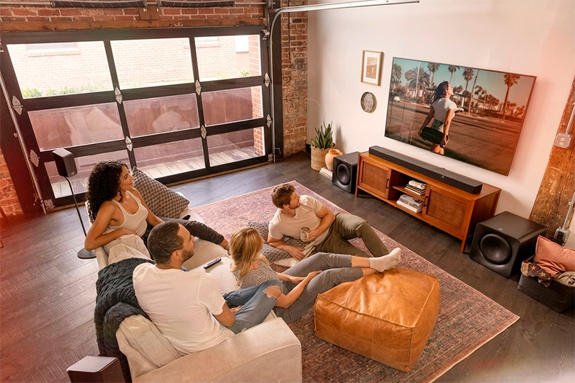

Почему сабвуфер хорош для кино, но может мешать музыке
Компактным динамикам саундбара сложно воспроизводить глубокие низкие частоты, поэтому бас обычно передаётся отдельному сабвуферу. В фильмах он добавляет мощности взрывам, ударам и гулу двигателей, а при прослушивании музыки от него требуется более точное согласование с остальными динамиками.
За распределение низких частот отвечает кроссовер. Он определяет, какую часть диапазона воспроизводит сабвуфер, а какую — динамики саундбара. Чем ниже способны играть динамики панели, тем легче добиться плавного перехода между ними.
В компактных системах сабвуфер иногда воспроизводит довольно высокие басовые частоты. В этой области звучат бас-гитара, нижние ноты клавишных и составляющие звука большого барабана. При неудачной настройке или расположении сабвуфера бас может отделяться от остальной музыки, нарушая цельность звучания.
На результат влияет и акустика помещения. Размещение сабвуфера возле стены или в углу может усиливать отдельные низкие частоты. В результате взрывы в фильмах звучат внушительно, но в музыкальных композициях появляется гул, а некоторые басовые ноты выделяются сильнее остальных.
Если бас кажется избыточным или недостаточно собранным, попробуйте немного снизить громкость сабвуфера и изменить его положение. Даже перемещение на несколько десятков сантиметров способно заметно повлиять на звучание низких частот.

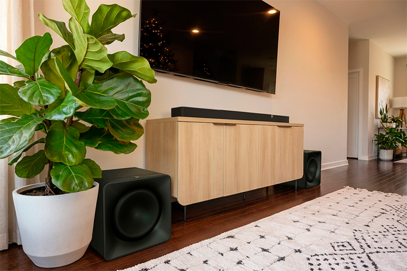

Как расположение саундбара влияет на звучание
Даже качественный саундбар может звучать хуже своих возможностей, если неправильно установить его в комнате. Расположение панели, сабвуфера и самого слушателя влияет на стереосцену, баланс частот и эффективность пространственных эффектов.
Саундбар желательно размещать по центру телевизора, напротив основного места прослушивания. Перед динамиками не должно быть препятствий: выступающих краёв тумбы, декоративных предметов или дверец мебели. Они могут перекрывать часть звукового излучения и влиять на его распространение.
Особенно важно учитывать конструкцию моделей с направленными вверх динамиками. Для формирования высотных эффектов звук должен свободно отражаться от потолка. Если установить такой саундбар глубоко в нише или под нависающей полкой, эффективность этих каналов заметно снизится.
Расположение сабвуфера требует отдельного внимания. Низкие частоты сильно зависят от акустики помещения, поэтому возле стен и в углах отдельные басовые ноты могут чрезмерно усиливаться. Если появляется гул, попробуйте переместить сабвуфер вдоль стены и сравнить звучание в нескольких точках.
Для прослушивания музыки желательно сидеть напротив центральной части панели. При сильном смещении в сторону нарушается баланс между левым и правым каналами, а стереосцена становится менее устойчивой.
Перед настройкой эквалайзера и звуковых режимов проверьте расположение системы. Даже небольшое изменение положения саундбара или сабвуфера иногда помогает устранить проблемы, которые сложно исправить цифровой обработкой.
