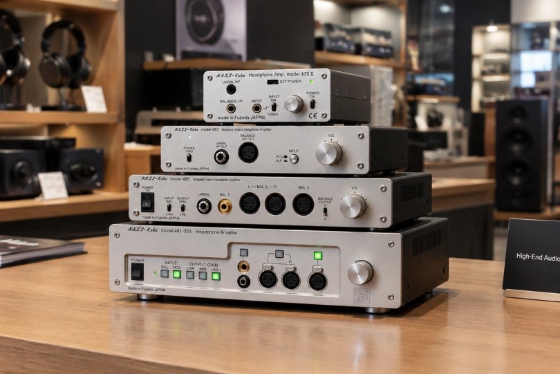

Четыре модели выстроены лесенкой: портативный усилитель, компактный настольный, настольный среднего класса и флагман.
Формат
Выходы для наушников
Мощность на балансе, 32 Ом
Model 475 II
портативный
4,4 мм
4,4 мм, 3,5 мм
165 мВт на канал
Model 433 II
настольный
2 × XLR, 2 × RCA
XLR-4, 6,3 мм
1,2 Вт на канал
Model 485 II
настольный
2 × XLR, 2 × RCA
4,4 мм, XLR-4, XLR-3, 6,3 мм
1,6 Вт на канал
Model 491
настольный флагман
2 × XLR, 2 × RCA
4,4 мм, XLR-4, 2 × XLR-3, 6,3 мм
от 3,5 Вт на канал

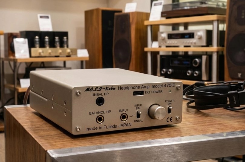

Model 475 II — обновлённая версия портативного Model 428, у которого была хорошая репутация. Главное изменение: разъём внешнего питания сменился с USB Micro-B на USB Type-C.
Вход у усилителя один — балансный 4,4 мм Pentaconn. Для плееров с небалансным выходом есть переключатель режима: такой источник подключают через кабель-переходник. Выходов два — балансный 4,4 мм и небалансный 3,5 мм.
На батарейном отсеке стоит переключатель усиления Hi/Low. Он работает так же, как на прежнем флагмане Model 465. Hi нужен для низкочувствительных динамических наушников, Low — для чувствительных внутриканальных моделей на арматурных излучателях. Арматурные излучатели — миниатюрные драйверы, которым хватает очень слабого сигнала. На высоком усилении в них легко услышать шум, а громкость приходится держать в самом начале шкалы. С переключателем один усилитель закрывает обе задачи.
Питание — четыре батарейки AA (щелочные или Ni-MH) либо USB Type-C 5 В, например от пауэрбанка. На комплекте щелочных батареек усилитель работает около четырёх часов и дольше, точное время зависит от типа и состояния элементов. Заряжать аккумуляторы Model 475 II не умеет, цифровых входов и выходов у него нет. Это чисто аналоговый усилитель, поэтому ему нужен плеер или ЦАП с подходящим выходом.
Внутри платы соединены напрямую, без проводов. Разъёмы Pentaconn позолочены, производитель выбрал их за надёжность. Корпус алюминиевый, схема построена на операционных усилителях.
Ограничения стоит знать заранее.
  • Формат. Габариты 97 × 132 × 40 мм, вес с батарейками — 440 г. Это скорее переносной усилитель для сумки, чем карманный.
  • Автономность. Около четырёх часов от батареек хватит на дорогу, но на длинный день не хватит. Выручает питание от пауэрбанка.
  • Совместимость выходов. Небалансные наушники нельзя подключать к балансному выходу 4,4 мм через переходник или кабель-конвертер: это может повредить усилитель. Для них есть выход 3,5 мм.

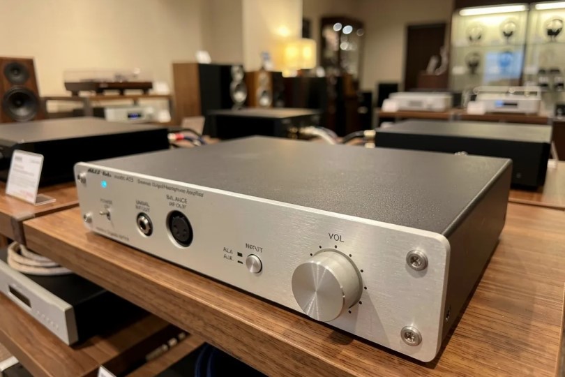

Model 433 II — самый доступный настольный усилитель в линейке. Производитель описывает его так: он унаследовал звучание флагманского Model 491 и старшего Model 485 II, но выдаёт меньшую мощность. Тракт полностью балансный — от входа до выхода.
Входов четыре. Два балансных XLR с переключаемым опорным уровнем +4/−10 дБм и два небалансных RCA с уровнем −10 дБм. Сигнал с RCA сразу на входе переводится в балансный вид и идёт на четырёхсекционный регулятор громкости. Четыре секции нужны потому, что в балансной схеме у каждого канала по две сигнальные линии.
Выходы — балансный XLR-4 и небалансный 6,3 мм. Разъёма 4,4 мм здесь нет. Если кабель ваших наушников заканчивается на 4,4 мм, понадобится кабель с XLR-4 или переходник.
Мощность на балансе — 1,2 Вт на канал при 32 Ом. Этого хватает для обычных динамических наушников. В описании модели отдельно упоминаются более требовательные модели вроде Final D8000 и HiFiMan Edition X. Звучание в карточке модели описывают как насыщенное, с низкими искажениями: инструменты передаются отчётливо, а подача стабильна во всём диапазоне частот. Это описание продавца, а не результат нашего прослушивания. При этом оно совпадает с общей философией бренда: минимум шума и окраски, уверенный контроль над наушниками.
По меркам MASS-Kobo усилитель компактный и лёгкий: 232 × 210 × 48 мм и 2,4 кг. Блок питания универсальный, от 100 до 240 В. Срок изготовления — примерно от одного до четырёх месяцев.

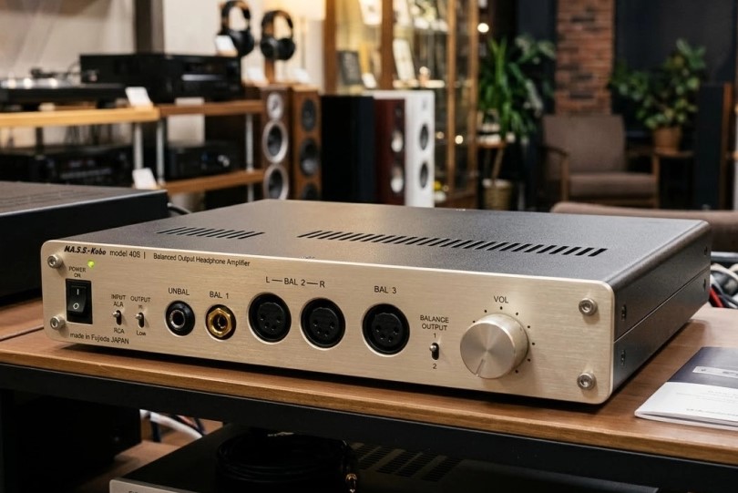

Производитель относит Model 485 II к среднему классу. У этой модели интересная история. Предшественники, Model 394 и 394 II, разошлись тиражом больше 200 штук. Серию сняли с производства, потому что поставщики перестали выпускать часть компонентов. Покупатели просили продолжения, и Масуда-сан сохранил основу схемы, а недоступные детали заменил современными аналогами. Усилительная часть Model 485 II такая же, как у Model 394 II. Новое — балансный выход 4,4 мм Pentaconn, который сегодня стал почти стандартом.
Балансный выход выбирается переключателем, как на Model 465. Так при подключении нескольких пар наушников не возникает проблем.
Есть переключатель уровня выхода. Low подходит для наушников обычной чувствительности. Hi нужен для низкочувствительных моделей, например изодинамических. В изодинамических наушниках звук излучает тонкая мембрана с нанесённым проводником, которая движется между магнитами. Чаще всего им нужно больше мощности, чем динамическим.
Громкость регулируют фейдеры из токопроводящего пластика, которые Tokyo Koon Denpa делает на заказ. Такие регуляторы обычно ставят в профессиональные микшерные пульты высокого класса, их ценят за плавный ход и износостойкость.
Входы такие же, как у 433 II: два XLR с уровнем +4/−10 дБм и два RCA с уровнем −10 дБм, сигнал RCA переводится в баланс. Выходов больше: 4,4 мм, XLR-4, XLR-3 и небалансный 6,3 мм. Мощность на балансе — 1,6 Вт на канал при 32 Ом, на небалансе — 800 мВт. Блок питания универсальный, от 100 до 240 В. Размеры — 285 × 230 × 50 мм, вес — 2,9 кг.

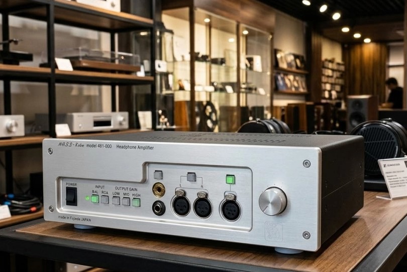

Model 491 — новый флагман MASS-Kobo и преемник Model 465. Кроме бессвинцового припоя, он получил балансный выход 4,4 мм.
Схема двойная балансная, по принципу «двойного моно». Левый и правый каналы здесь — по сути два отдельных усилителя в одном корпусе, у каждого свой блок питания. Каналы не делят общее питание и меньше влияют друг на друга. Всего внутри четыре усилителя: в балансной схеме у каждого канала две половины. Производитель обещает чистое звучание без напряжения, при котором забываешь, что усилитель вообще есть в системе.
Главное отличие от младших моделей — запас мощности. На балансе Model 491 выдаёт от 3,5 Вт на канал при 32 Ом. По словам производителя, его хватает даже для HIFIMAN Susvara — одних из самых тяжёлых в раскачке изодинамических наушников.
Усиление переключается на три положения: Low, Mid и Hi. По шуму видно, для чего каждое из них. На Low и Mid остаточный шум на балансном выходе — от 90 до 120 мкВ. На Hi он вырастает до 490 мкВ на максимальной громкости. Значит, чувствительные наушники лучше слушать на низком усилении, а Hi оставить для по-настоящему тугих моделей. Для внутриканальных наушников такой запас мощности избыточен, флагман создан для требовательной полноразмерной техники.
Выходы: 4,4 мм, XLR-4, пара XLR-3 (отдельно левый и правый канал) и небалансный 6,3 мм. Входы — два XLR с уровнем +4/−10 дБм и два RCA с уровнем −10 дБм. Максимальный входной уровень — +30 дБм на XLR, так что усилитель спокойно принимает сигнал от студийных источников с высоким уровнем выхода. Частотный диапазон — от 10 Гц до 100 кГц с отклонением не больше 0,5 дБ.
Это крупный аппарат: 330 × 247 × 104 мм и 6,1 кг. В комплекте стандартный кабель питания, производитель прямо пишет, что его можно заменить на любой другой. Серийные номера присваивают по очереди поступления заказов, конкретный номер выбрать нельзя. Срок изготовления — от одного до четырёх месяцев, он зависит от наличия деталей.
