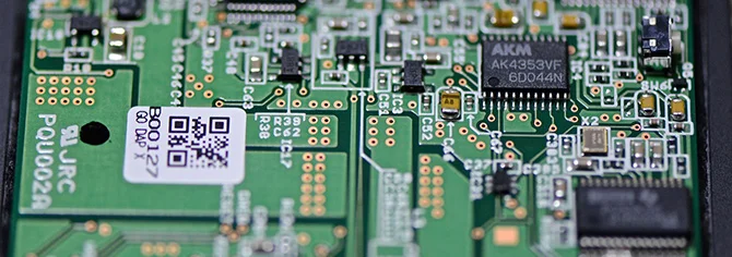

Go-DAP X использует два ЦАП - AKM AK4353 и PCM2902C. AKM применяется для iOS устройств, PCM для USB аудио (Android 4.1+ Jelly Bean и PC).

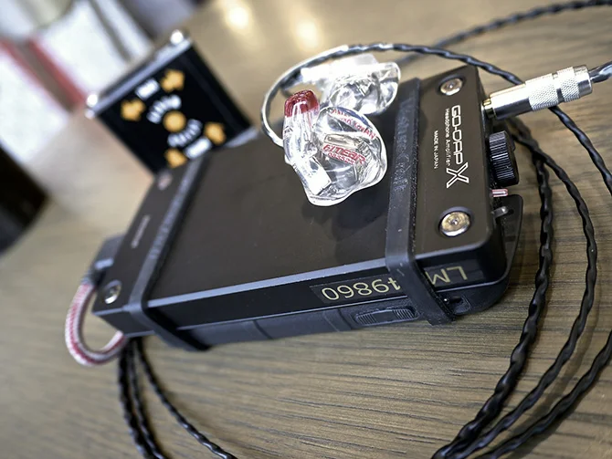

Версия усилителя моего VentureCraft Go-DAP X была заказной. Вместо базовых операционных усилителей OPA2134 или Muses8920, оба имеющих выходное сопротивление в 47 Ом, мой вариант имел на борту ОУ LME39860 с выходным сопротивлением на наушники в 10 Ом. Также это означает, что выходная мощность на канал изменилась со стандартных 80 мВт/канал до 130 мВт/канал для устройств от Appleи и до 150 мВт/канал для USB аудио.

Мне доставило удовольствие использование Go-DAP X вместе с FitEar MH335DW, известные как внутриканальные наушники с теплым и басовитым звучанием. Выходное сопротивление в 10 Ом сокращает бас, но до определенных пределов. Мною были испробованы другие усилители с сопротивлением в 22 Ом и изначальная версия Go-DAP X в 47 Ом и я могу сказать, что срез частот на них был слишком велик, в то время как Go-DAP X звучал просто прекрасно.
