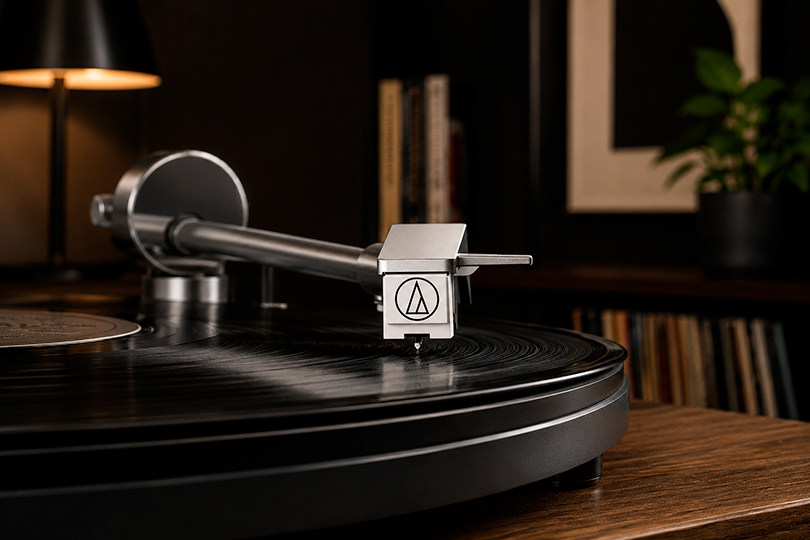

Почему изношенная игла опасна для пластинок
С канавкой пластинки соприкасается алмазный наконечник, закреплённый на кантилевере — тонком подвижном стержне картриджа. Игла следует за микроскопическими изгибами канавки, а её движения преобразуются в электрический сигнал. Площадь контакта очень мала, поэтому даже при небольшой прижимной силе давление на стенки канавки остаётся высоким.
При нормальной работе отполированный профиль иглы распределяет нагрузку так, как предусмотрено её формой заточки. По мере износа рабочие поверхности меняются, а игла отслеживает сложный рельеф менее точно. Растут искажения, увеличивается поверхностный шум, пропадают детали в верхней части диапазона. Сильно изношенный или повреждённый наконечник способен ускорить износ винила.
Канавка после механического повреждения не восстанавливается. Чистка может убрать пыль и часть загрязнений, но не вернёт стёртые высокочастотные детали. Поэтому состояние иглы особенно важно при прослушивании редких, дорогих и любимых изданий.

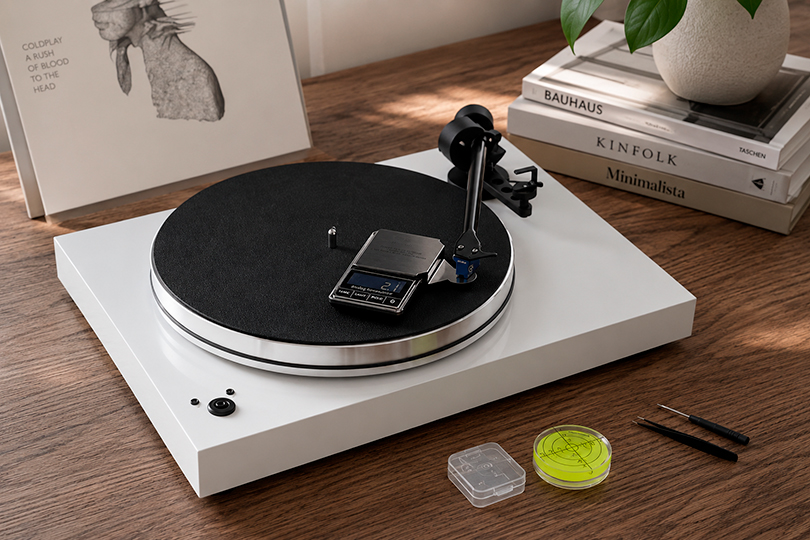

Прижимную силу
Слишком высокая прижимная сила увеличивает нагрузку на иглу и канавку. Слишком низкая заставляет стилус хуже держаться в дорожке: он теряет контакт со стенками и ударяется о них при сложных фрагментах.
Прижимную силу выставляют по диапазону, указанному производителем конкретного картриджа. Шкала на противовесе даёт начальный ориентир, но для точной проверки удобнее использовать электронные весы.
Антискейтинг
Во время проигрывания тонарм стремится сместиться к центру диска. Антискейтинг компенсирует это усилие и помогает равномернее распределить давление между стенками канавки.
Неверная настройка влияет на отслеживание, износ и баланс искажений между каналами. Если один канал звучит заметно грязнее другого, антискейтинг стоит проверить вместе с прижимной силой и положением картриджа.
Геометрию картриджа
Смещение картриджа в хедшелле, неправильный вылет и угол установки часто проявляются ближе к центру пластинки. Игла может быть исправна, но двигаться относительно канавки под неверным углом.
Геометрию проверяют по шаблону, подходящему для проигрывателя и тонарма. После замены картриджа или хедшелла настройку нужно выполнить заново. Также её стоит проверить после переезда проигрывателя или случайного удара по тонарму.
