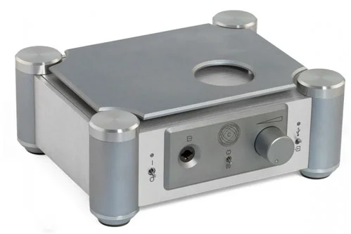

Cantate представляет собой балансный усилитель для наушников с встроенным ЦАП-ом от USB. Ключевыми особенностями является наличие системы объемного звучания crossfeed, балансный тип усилителя и стильный дизайн.
Познакомимся с Meier Audio Corda Cantate поближе.

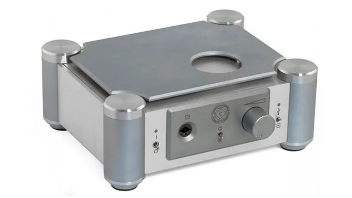

На фронтальной панели расположен выключатель питания, гнездо выхода на наушники, переключатель crossfeed, регулятор громкости, выбор источника.

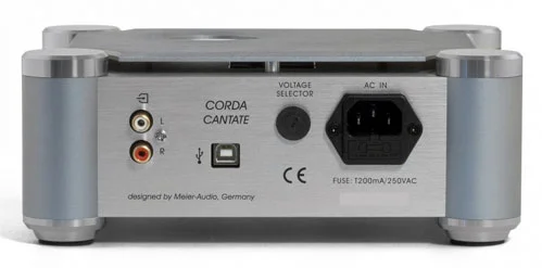

На тыловой панели расположен разъем для питания, USB вход и аналоговый стерео вход.

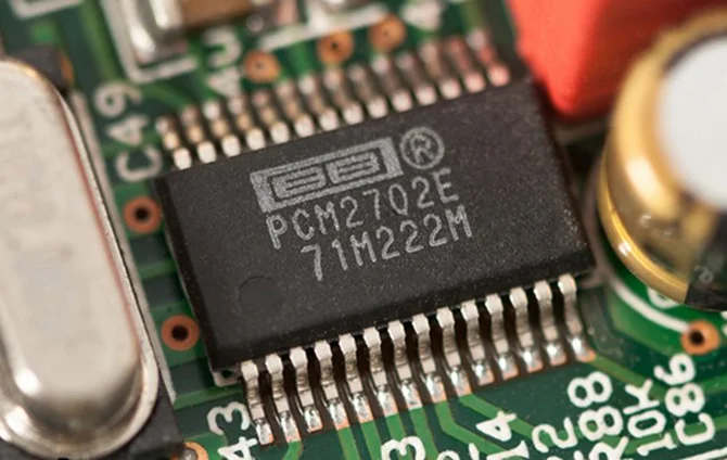

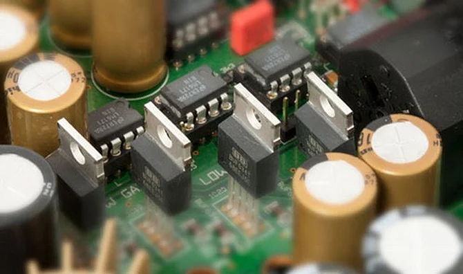

Связь с USB реализована через контроллер PCM2702E.
Паспортные характеристики PCM2702Высокоскоростной (12MHz) USB контроллер потокового воспроизведения аудиоРазрешение до 16 бит и опорной частоты до 48 кГц
Основным плюсом является удобство подключения к компьютеру без установки специальных драйверов. Так же PCM2702E отвечает и за цифроаналоговое преобразование. PCM2702E достаточно знаменита в аудиофильских кругах за счет того, что уровень качества звучания напрямую зависит от обвязки, питания и схемотехнических решений.
Более новые версии микросхем, сделанные на базе PCM2702 уже не дают такого простора. Например в PCM2704 уже встроен фильтр, что удобно для бюджетных устройств и не удобно для аудиофильский решений. Но при этом PCM2704 имеет SPDIF выход и в дорогостоящих устройствах работает лишь как мост между внутренним SPDIF входом и USB, что можно наблюдать в Stagedac и Symphony.2. А в качестве ЦАП-ов в таких решениях используются отдельные микросхемы.
Из особенностей хочется отметить потенциометр Alps Blue, обеспечивающий плавную, без шорохов регулировку, а так же точное согласование обоих каналов, в то время как с обычными регуляторами громкость каналов имеет большой разброс и негативно сказывается на панораме.
Остальные компоненты так же высококлассные, это высокоскоростные LM6171 в кроватках (где при большом желании пользователь может их заменить на другие, но тут маловероятно найти более удачные ОУ). LM334 используется как источник тока, переводящий ОУ в режим класса А. Буфер усилителя BUF634 от Burr-Brown. Усилитель выполнен по активной балансной схеме, но при этом подключать наушники можно обычные, не балансные.

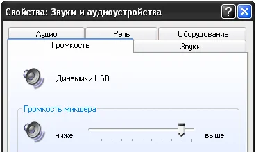

Meier Audio Corda Cantate не требует специальных драйверов, устанавливается автоматически. В системе устройство обозначается как "Динамики USB". При подключении к USB устройство теряется компьютером, когда отключено от сети. Регулировка громкости возможна через драйвер системой. По этой причине при первом подключении нужно убедится, что громкость выставлена на максимум, иначе громкость будет во-первых недостаточна, а во-вторых не будет до конца раскрыт потенциал ЦАП-а.

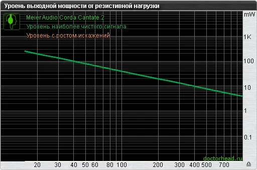

На графиках отображается три кривые, это уровень (зеленая линия), при котором искажения крайне малы и не меняются от уровня сигнала, уровень (оранжевая линия), когда искажения растут, но не являются критичными и зависимость уровня сигнала (синяя линия) от сопротивления при неизменном положении ручки громкости.
К сожалению, напрямик сделать измерения обычным способом не получилось из-за особенностей балансного усилителя с активной землей. По этому измерение было проведено при анализе спектра искажений, получаемых с записи сигнала от микрофона, кторый в свою очередь воспроизводил сигнал воспроизводимый наушниками, подключенных к Cantate.
Шкалы графиков представлены в логарифмических масштабах, т.к. это дает более близкое представление, как будет меняться громкость в SPL у наушников. Изменение уровня напряжения в два раза соответствует изменению звукового давления в 6 дБ. Для сопоставления с чувствительностью наушников, на графике 1 В соответствует 20 дБ, соответственно можно сделать оценку по уровню давления. Например при чувствительности HD 650 в 103 дБ/1В, разница между 1 В и 0.2 составляет 14 дБ, соответственно при 0,2 В уровень давления будет 103-14=89 дБ SPL.
Здесь видно, что режим, в котором искажения минимальны, находится на уровне 2 В и не зависит от нагрузки. 2 В выше 0,1 В на 26 дБ, и выше 1 В на 6 дБ. В большинстве случаев чувствительность "больших" наушников по нашим измерениям составляет 105-115 дБ/В, что дает уровень громкости 101-121 дБ SPL для 2 В.
Уровень с ростом искажений совпадает с уровнем наиболее чистого уровня сигнала.
График мощности представляет собой наклонную убывающую прямую, характерную для усилителя с нулевым выходным сопротивлением, у которого максимальный уровень напряжения практически не зависит от величины нагрузки.
Выходное сопротивление усилителя составляет примерно 0.14 Ом, что является очень низким и соответственно амплитудно частотная характеристика у наушников будет паспортной, без тонального окраса.
