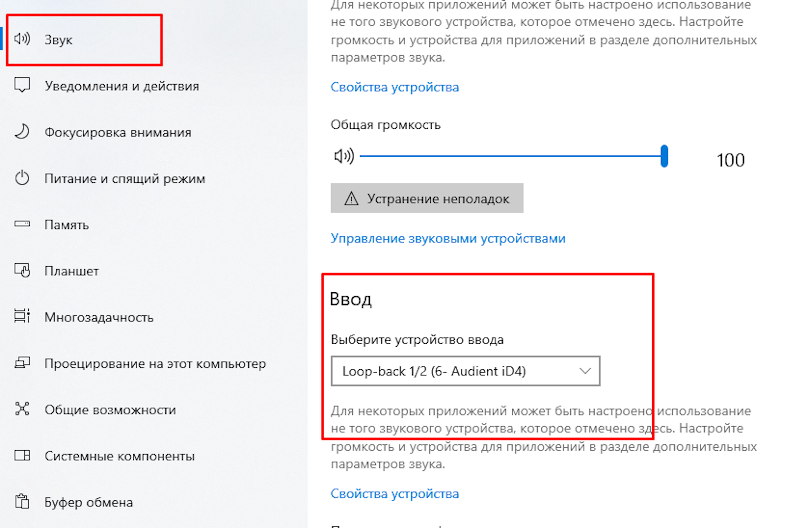

Как настроить микрофон на компьютере?
После подключения устройства к вашей системе Windows или Mac вам нужно будет внести несколько изменений в настройки. Вот как это сделать.
Windows 10
Переходим в «Пуск» и открываем «Параметры».
Заходим в раздел «Система» и переходим в «Звук».
После этого для вас откроется несколько важных параметров. Начиная от определения устройства вывода до общей громкости.
Для более тонкой настройки нужно перейти в «Ввод», чтобы задать нужные «Свойства устройства» для работы и настроить уровень громкости микрофона.
Если ваш микрофон не работает в нужном приложении, то необходимо перейти в «Дополнительные параметры звука» раздел «Параметры устройств и громкости приложений» внизу страницы. В нём можно задать параметры для всех доступные программ, которые используют микрофон.
