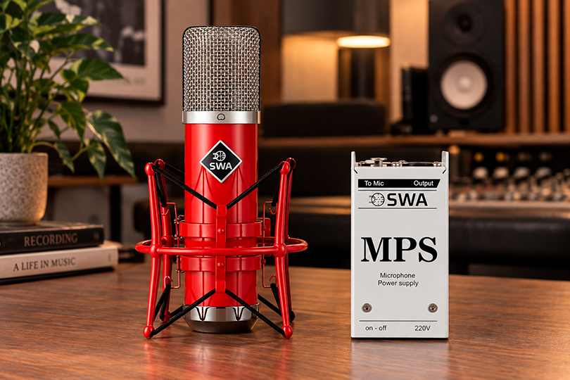

SWAudio The Red One
SWAudio The Red One
The Red One — широкомембранный кардиоидный микрофон с дискретной электроникой. В сигнальном тракте нет выходного трансформатора и разделительных конденсаторов. Такая конструкция рассчитана на точную передачу исходного сигнала без выраженной тембральной коррекции со стороны микрофона.
Максимальный уровень звукового давления составляет 130 дБ. The Red One можно использовать для вокала, струнных, фортепиано и других акустических источников, а при работе с особенно громкими инструментами стоит учитывать этот предел. Фиксированная кардиоида упрощает настройку, но исключает круговую запись, восьмёрку и стереофонические схемы, которым нужны другие диаграммы.
Микрофон студийный
SWAudio The Red One Red
Бренд: SWAudio
Диаграмма направленности микрофона: кардиоидная
Диаметр капсюля, мм: 34
150 000 руб.
  • Тип — конденсаторный, широкомембранный
  • Диаграмма направленности — кардиоидная
  • Диаметр капсюля — 34 мм
  • Частотный диапазон — 20 Гц–22 кГц
  • Максимальный уровень звукового давления — 130 дБ
  • Чувствительность — 21 мВ/Па без внутреннего усиления, 132 мВ/Па при +16 дБ
  • Выходное сопротивление — менее 33 Ом
  • Подключение — XLR
  • Питание — внешний блок

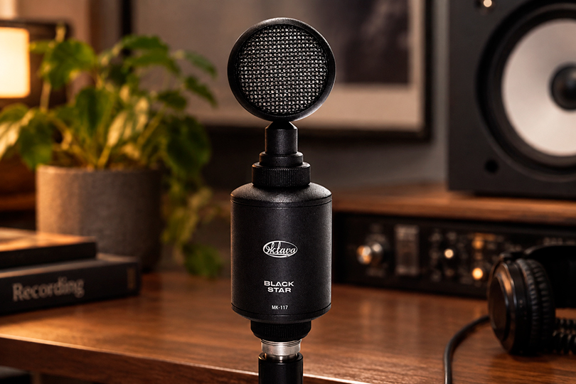

Октава МК-117 Black Star LE
МК-117 Black Star LE — лимитированная версия российского широкомембранного микрофона с позолоченной диафрагмой. Модель работает с фиксированной кардиоидой и предназначена для записи вокала, речи и акустических инструментов в студии.
Максимальный уровень звукового давления составляет 124 дБ. Этого достаточно для большинства голосов и акустических источников, однако для близкой записи громкого гитарного кабинета, медных духовых или ударных лучше выбрать модель с большим запасом либо встроенным аттенюатором. Амортизационный подвес в комплект не входит.
Микрофон студийный
Бренд: Октава
Максимальная воспроизводимая частота микрофона, кГц: 20
100 140 руб.
  • Частотный диапазон — 20 Гц–20 кГц
  • Максимальный уровень звукового давления — 124 дБ
  • Чувствительность — 20 мВ/Па
  • Выходное сопротивление — 150 Ом
  • Подключение — XLR
  • Фантомное питание — 48 В

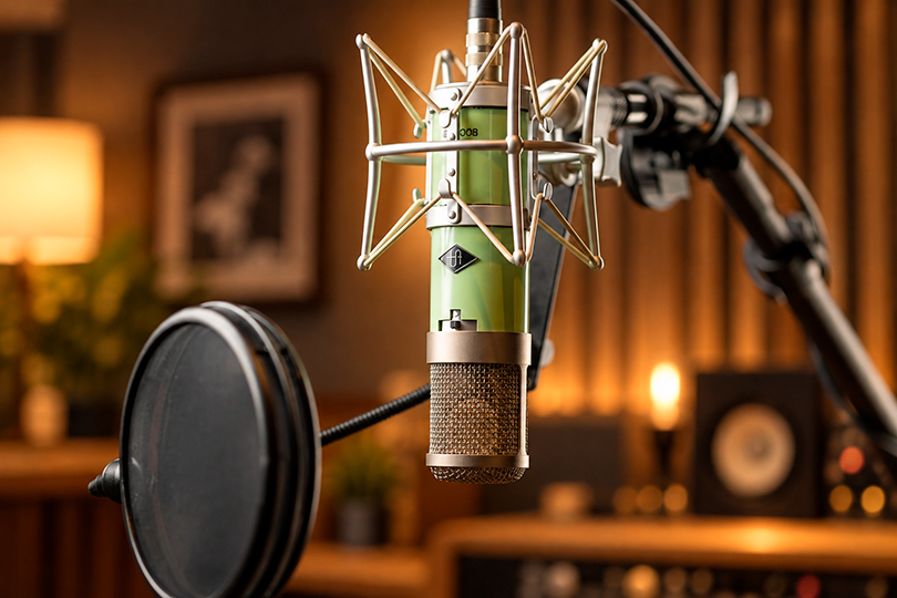

Universal Audio UA Bock 251
UA Bock 251 создан по мотивам ламповых микрофонов семейства ELA M 251. В конструкции используются капсюль CK12 немецкого производства, ламповая электроника и крупный выходной трансформатор. Частотный диапазон начинается с 10 Гц, поэтому микрофон захватывает нижнюю часть спектра без раннего спада.
Кардиоидная, круговая и двунаправленная диаграммы расширяют выбор техники записи. Модель подходит для сольного вокала, дуэтов, струнных, фортепиано и записи акустики помещения. Предельный уровень 118 дБ требует аккуратного размещения рядом с очень громкими источниками. Микрофон работает от комплектного блока питания и подключается к нему специальным многоконтактным кабелем.
Микрофон студийный
Universal Audio UA Bock 251 Light Green
Бренд: Universal Audio
Диаграмма направленности микрофона: двунаправленная, кардиоидная, круговая
Максимальная воспроизводимая частота микрофона, кГц: 18
689 890 руб.
На заказ
  • Тип — ламповый конденсаторный, широкомембранный
  • Капсюль — CK12
  • Диаграммы направленности — кардиоидная, круговая, двунаправленная
  • Частотный диапазон — 10 Гц–18 кГц
  • Максимальный уровень звукового давления — 118 дБ
  • Чувствительность — 19 мВ/Па
  • Выходное сопротивление — 200 Ом
  • Подключение к предусилителю — XLR через внешний блок питания
  • Питание — комплектный блок питания
  • Фантомное питание 48 В — не требуется

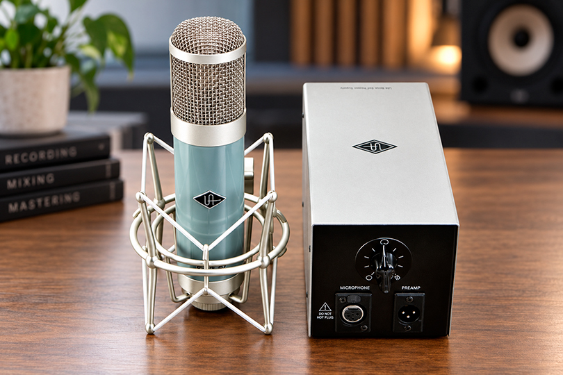

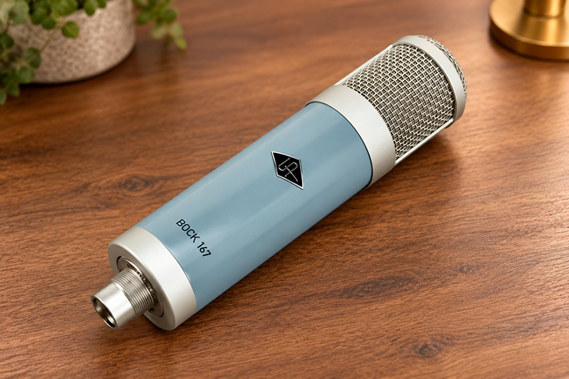

Universal Audio UA Bock 167
UA Bock 167 построен на двухмембранном капсюле K67, лампе NOS EF732 и выходном трансформаторе Lundahl. Внешний блок питания управляет диаграммой направленности: её можно плавно менять между круговой, кардиоидной и двунаправленной.
На корпусе расположены элементы тембральной настройки. Режим FAT меняет работу лампового каскада и усиливает нижнюю часть диапазона, а четырёхпозиционный HF Contour корректирует верхние частоты. Аттенюатор −10 дБ предназначен для источников с высоким уровнем сигнала. Количество настроек требует времени на предварительные тесты, зато инженер получает несколько вариантов тембра до эквализации и программной обработки.
Микрофон студийный
Universal Audio UA Bock 167 Silvery Blue
Диаграмма направленности микрофона: кардиоидная, двунаправленная
Диаметр капсюля, мм: 25
319 890 руб.
  • Капсюль — двухмембранный K67
  • Лампа — NOS EF732
  • Выходной трансформатор — Lundahl
  • Диаграммы направленности — плавная регулировка от круговой до кардиоидной и двунаправленной
  • Аттенюатор — −10 дБ
  • Тембральные настройки — FAT, четырёхпозиционный HF Contour

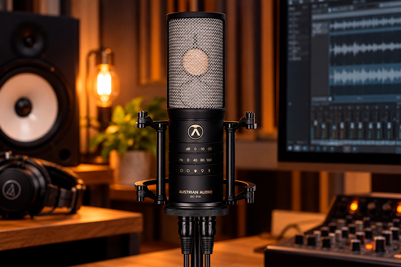

Austrian Audio OC-S10 Studio Set
OC-S10 работает с капсюлем CKR12 и предлагает пять диаграмм направленности. На корпусе находятся фильтры нижних частот и двухступенчатый аттенюатор. Максимальный уровень звукового давления достигает 147 дБ, поэтому модель рассчитана на вокал, сольные инструменты, барабаны и гитарные кабинеты.
Главная особенность — два XLR-выхода с раздельным сигналом от передней и задней сторон капсюля. Оба канала можно записать одновременно, а затем настроить направленность, эффект близости и долю помещения программными инструментами PolarDesigner и StereoCreator. Для работы в таком режиме аудиоинтерфейсу нужны два свободных микрофонных входа.
Скидка
Микрофон студийный
Austrian Audio OC-S10 Studio Set Black
Бренд: Austrian Audio
Диаграмма направленности микрофона: суперкардиоидная, круговая, кардиоидная, двунаправленная, гиперкардиоидная
219 890 руб.
292 520 руб. -25%
  • Капсюль — CKR12
  • Диаграммы направленности — круговая, широкая кардиоида, кардиоида, гиперкардиоида, двунаправленная
  • Максимальный уровень звукового давления — 147 дБ
  • Собственный шум — 8 дБ SPL-A
  • Чувствительность — 14 мВ/Па
  • Аттенюатор — −10 и −20 дБ
  • Фильтры нижних частот — 40, 80 и 160 Гц
  • Выходы — 2 × XLR
