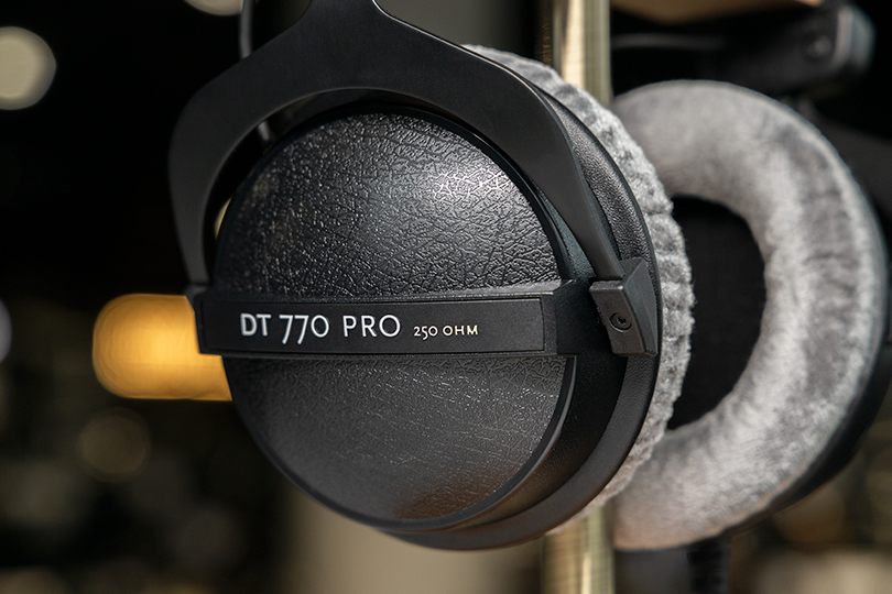

Обычно конкретная модель наушников доступна только с одним импедансом. Основное исключение из этого правила — серии наушников beyerdynamic DT 770/880/990. Существуют вариации этих моделей с импедансом 32, 80, 250 или 600 Ом.
beyerdynamic делит наушники с разным импедансом по предназначению:
  • 32 Ом: смартфоны, планшеты, MP3-плееры, ноутбуки
  • 80 Ом: студийное оборудование, Hi-Res-плееры, ноутбуки и ПК
  • 250 Ом: студийное оборудование, усилители для наушников, аудиоинтерфейсы, стереосистемы
  • 600 Ом: High End-усилители для наушников и стереосистемы
Сопротивление наушников во многом определяется звуковой катушкой драйвера. В высокоомных моделях beyerdynamic используется провод вдвое тоньше человеческого волоса (0.018 мм) и больше витков на звуковой катушке. В низкоомных наушниках провода толще, витков меньше, но катушка тяжелее. Более легкие катушки у моделей на 250 и 600 Ом являются одной из причин, по которой эти наушники звучат лучше. Меньший диаметр проводов обеспечивает более плотную намотку, что делает электромагнитное поле звуковой катушки сильнее. Все это снижает искажения для высокоомных моделей.
