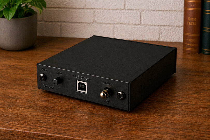

Rega Fono Mini A2D Black
Fono Mini A2D — MM-фонокорректор для простого апгрейда с бонусом в виде оцифровки через USB. У модели указана входная чувствительность 5 мВ и максимальный уровень 70 мВ, а также соотношение сигнал/шум 78 дБ и выходной импеданс 500 Ом. Есть регулятор уровня записи и клемма заземления.
Фонокорректор
Бренд: Rega
Материал: металл
Подключение к компьютеру по USB: да
26 680 руб.
  • Тип картриджа: MM
  • Входная чувствительность: 5 мВ
  • Максимальный уровень входного сигнала: 70 мВ
  • USB: подключение к ПК для оцифровки
  • Соотношение сигнал/шум: 78 дБ
  • Выходной импеданс: 500 Ом
  • Коммутация: две пары RCA (вход/выход), клемма заземления, разъём для внешнего блока питания
Подойдёт тем, кто собирает виниловую систему с MM-головкой и хочет ощутимый шаг вперёд относительно встроенного phono-входа. Отличный вариант, если вы планируете ещё и оцифровывать коллекцию.

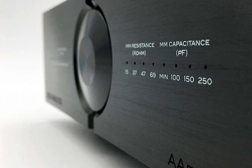

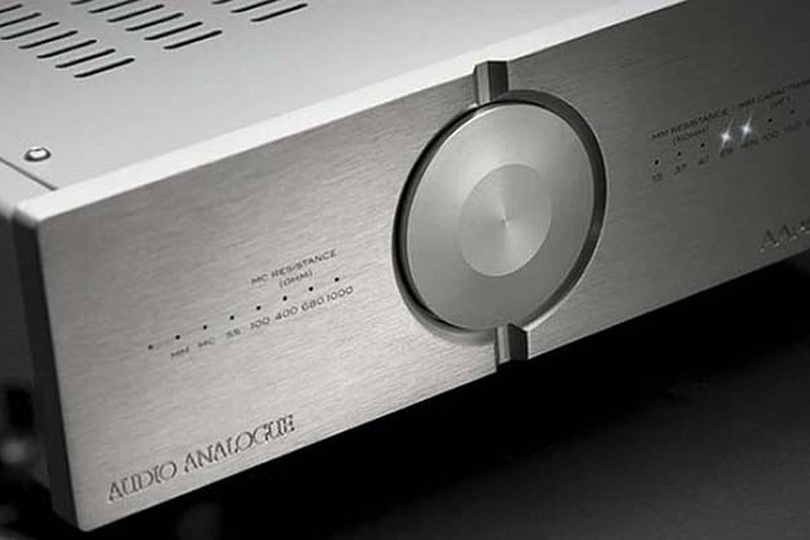

Audio Analogue AAphono Black
AAphono — универсальный фонокорректор для MM и MC с акцентом на точную настройку и практичность. Внутри стоят три независимых тороидальных трансформатора, а усиление разделено на два каскада с фильтром инфранизких частот между ними. Настройки можно сохранить в памяти, чтобы не возвращаться к ним каждый раз.
Фонокорректор
Audio Analogue AAPhono Black
Бренд: Audio Analogue
Материал: металл
Схемотехника: дискретный
241 990 руб.
  • Тип картриджа: MM / MC
  • Усиление: 40 дБ (MM), 65 дБ (MC)
  • Выход: RCA
  • Соотношение сигнал/шум: 85/65 (MM/MC)
  • Частотный диапазон: 10–20 кГц
  • Конструкция: 3 тороидальных трансформатора; двухкаскадное усиление; фильтр инфранизких частот между каскадами
Подойдёт тем, кто хочет один фонокорректор под разные головки с практичной настройкой. Хороший выбор для сетапа, который будет расти.

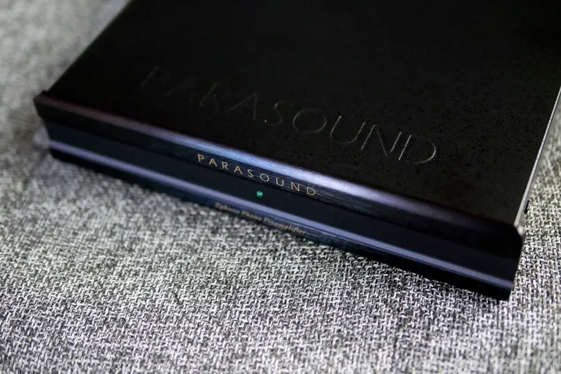

Parasound Zphono XRM
Parasound Zphono XRM сделан для живого сетапа, где источников больше одного: два входа позволяют держать под рукой сразу два проигрывателя и переключаться без перекоммутации. В арсенале есть балансные и небалансные выходы, моно-режим и фильтр рокота — полезные вещи, когда слушаете старые издания или боретесь с вибрациями.
Фонокорректор
Бренд: Parasound
Материал: металл
54 990 руб.
  • Входы: отдельные входы для двух проигрывателей (1×MM и 1×MC); переключатель выбора входа на передней панели
  • Выходы: балансные и небалансные
  • Нагрузка MC (импеданс): 50–1050 Ом
  • RIAA-точность: до 0,2 дБ
  • Соотношение сигнал/шум: 94 / 92 дБ (MM/MC)
Подойдёт владельцам двух проигрывателей и тем, кто ценит балансные выходы, моно-режим и фильтр рокота в компактном корпусе.

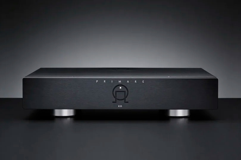

Primare R35 Black
Primare R35 Black
Primare R35 рассчитан на работу и с MM, и с MC, и подходит для систем, где важна гибкость согласования и подключений. У модели есть RCA и XLR, а усиление задаётся ступенями отдельно для каждого выхода. Встроен subsonic-фильтр, нужный для контроля дозвуковых колебаний.
Dr.Head Awards
WINNER
Клубная цена
Фонокорректор
Primare R35 Black
Бренд: PRIMARE
Материал: сталь, алюминий
220 000 руб.
  • Усиление (RCA): 36/40/44 дБ (MM), 62/66/70 дБ (MC)
  • Усиление (XLR): 42/46/50 дБ (MM), 68/72/76 дБ (MC)
  • Входной импеданс: 2,5/47 кОм (MM), 30–500 Ом (MC)
  • Выходы: RCA и XLR
  • Дополнительно: фильтр subsonic
Подойдёт тем, кто строит серьёзную hi-fi систему и хочет точно подстраивать тракт под картридж. Особенно уместен, если в системе востребовано балансное подключение.

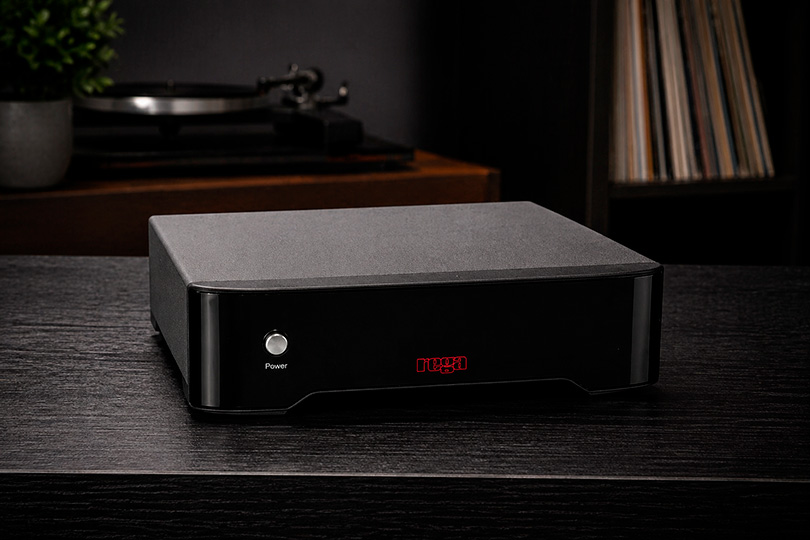

Rega Fono MC Black
Rega Fono MC Black
Rega Fono MC создан для MC-картриджей и ориентирован на малошумящее усиление и точную RIAA-коррекцию. Во входном каскаде применены полевые транзисторы LSK389, а в каскаде коррекции RIAA — операционные усилители MUSE; в тракте и RIAA-цепях используются полипропиленовые конденсаторы. Нагрузку и усиление можно настроить переключателями на задней панели.
Фонокорректор
Rega Fono MC Black
Бренд: Rega
Материал: алюминий
63 940 руб.
  • Тип картриджа: MC
  • Входное сопротивление: 100/150/400 Ом
  • Входная ёмкость: 1000/4300 пФ
  • Усиление на 1 кГц: 69,5/63,5 дБ
  • Выходное сопротивление: 200 Ом
  • Частотная характеристика (50 кОм): 13 Гц (−3 дБ) … 100 кГц (−0,3 дБ)
  • Отклонение от RIAA (50 кОм): ±0,2 дБ (100 Гц–100 кГц)
Подойдёт владельцам MC-картриджей, которым важны понятные настройки нагрузки и предсказуемые параметры. Годный вариант для систем, где ценят аккуратность коррекции и контроль на микродинамике.

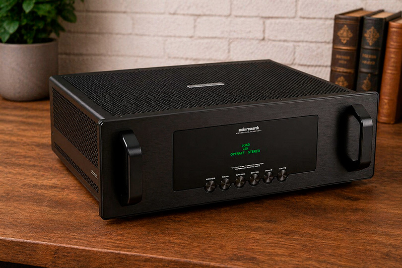

Audio Research PH9 Black
PH9 — ламповый фонокорректор hi-end класса с управлением через дисплей и меню. В тракте используются 4×6H30 и 1×6550WE, входное сопротивление переключается между пятью фиксированными значениями (от 100 Ом до 47 кОм). Присутствует автовыключение.
Скидка
Фонокорректор
Бренд: Audio Research
Материал: металл, алюминий
Схемотехника: ламповый
945 000 руб.
1 750 000 руб. -46%
  • Класс/тип: ламповый phono stage (Hi-End)
  • Лампы: 4×6H30, 1×6550WE
  • Диапазон частот: 5–20000 Гц
  • Искажения: 0,15%
  • Усиление: 58 дБ
  • Выбор входного сопротивления: 47 кОм, 1000, 500, 200, 100 Ом
  • Управление/функции: многофункциональный дисплей с меню; автовыключение
Подойдёт тем, кто строит систему высокого уровня и ищет ламповый фонокорректор с удобным управлением и выбором нагрузки. Дополнит сетап, где уже есть сильный проигрыватель и картридж, но хочется раскрыть пластинки на максимум.
