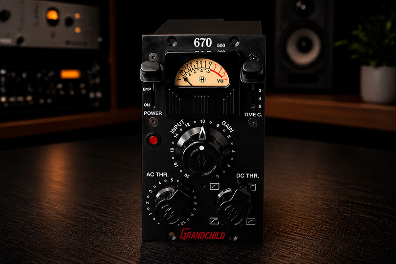

Grandchild 670/500 — стереофонический ламповый компрессор/лимитер с трансформаторной обвязкой, ламповой схемой и понятной логикой управления динамикой.
Содержание
Конструкция: лампы и трансформаторы как основа звучания
Внутри — четыре лампы NOS 6BA6 (по две на канал) и три трансформатора собственной разработки. Такая конфигурация формирует плотный, насыщенный звук, свойственный винтажным компрессорам. Ламповая часть создаёт характер звучания и гармоническое насыщение, а трансформаторы добавляют плотность и массу сигналу.
Лампы 6BA6 относятся к типу вари-мю (remote cutoff) — эта схема даёт тот самый плавный, музыкальный переход от линейного усиления к сжатию без резких границ.
Отдельного внимания заслуживает полноценная стереосвязка. Оба канала работают согласованно: суммарное снижение усиления контролируется одновременно, благодаря чему сохраняется стабильная стереокартина.

Grandchild 670/500 не перегружен лишними функциями, но даёт всё необходимое для работы.
Процессор эффектов
Heritage Audio Grandchild 670 500 Black
Бренд: Heritage Audio
Метод обработки звука: аналог
Форм-фактор: стационарный
186 920 руб.
  • 5 режимов атаки и восстановления — от плавного, почти незаметного сжатия до более быстрого контроля пиков
  • Регулировка входного уровня (до 20 дБ) —определяет степень срабатывания компрессии

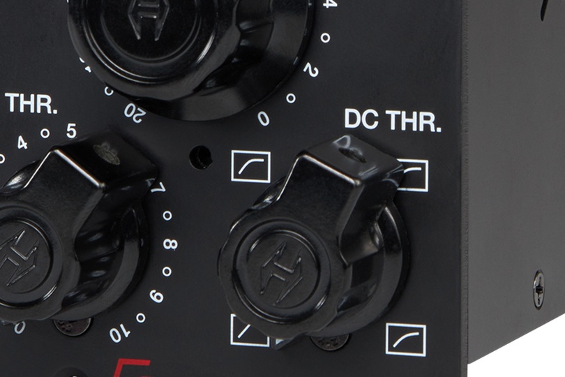

  • Регулятор DC Threshold управляет соотношением сжатия и формой колена — одним поворотом можно уйти от жёсткого ограничения к мягкой, почти незаметной компрессии
  • Трёхпозиционный фильтр высоких частот в цепи управления — уменьшает влияние баса на работу компрессора
Все параметры логично выстроены и читаются без лишних пояснений. Это важный момент, когда решения принимаются на слух и очень быстро.

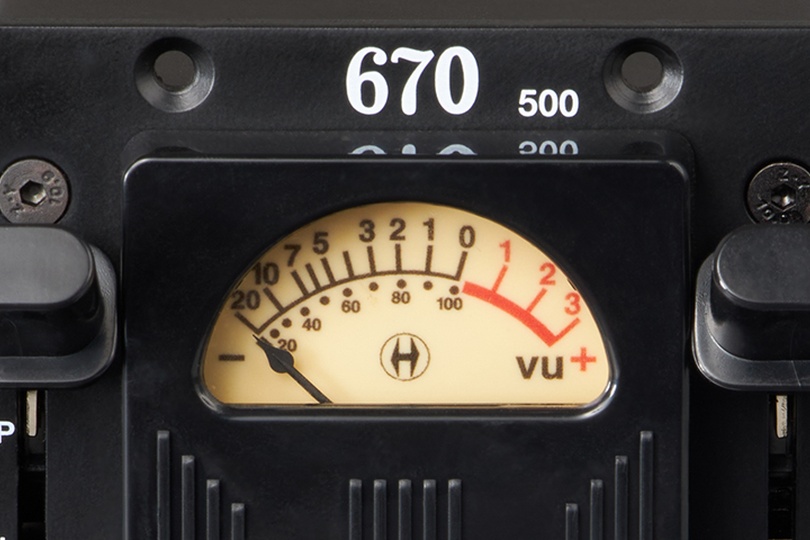

На передней панели расположен классический VU-метр, который показывает уровень компрессии. По нему удобно контролировать глубину обработки и быстро оценивать поведение сигнала. Также через него читается статус работы устройства (Active / Bypass / Off), упрощая работу в стойке.
